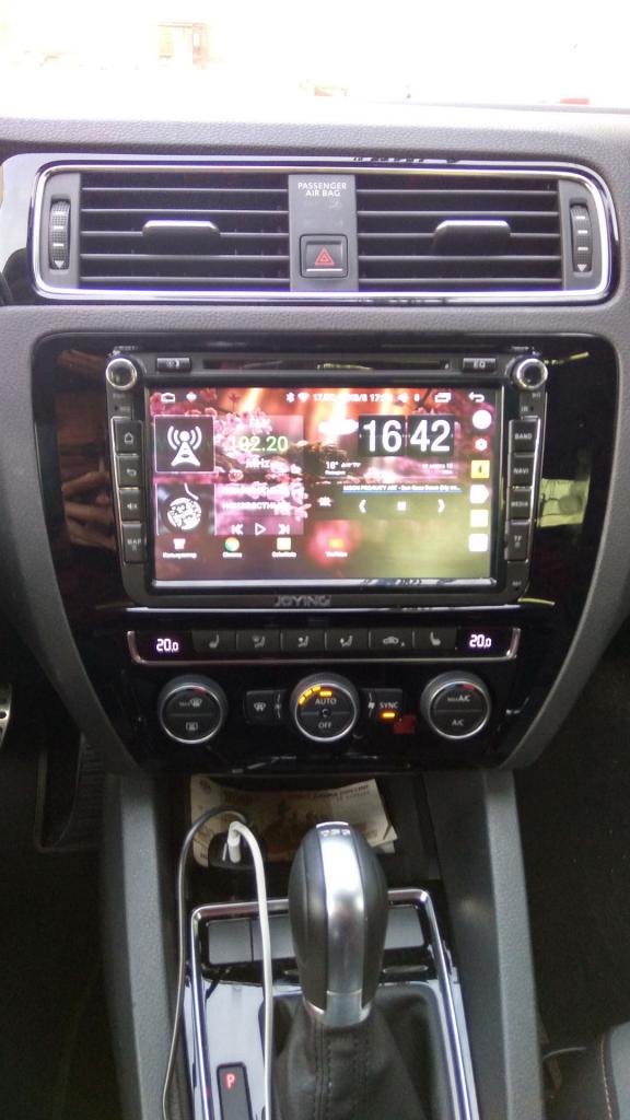

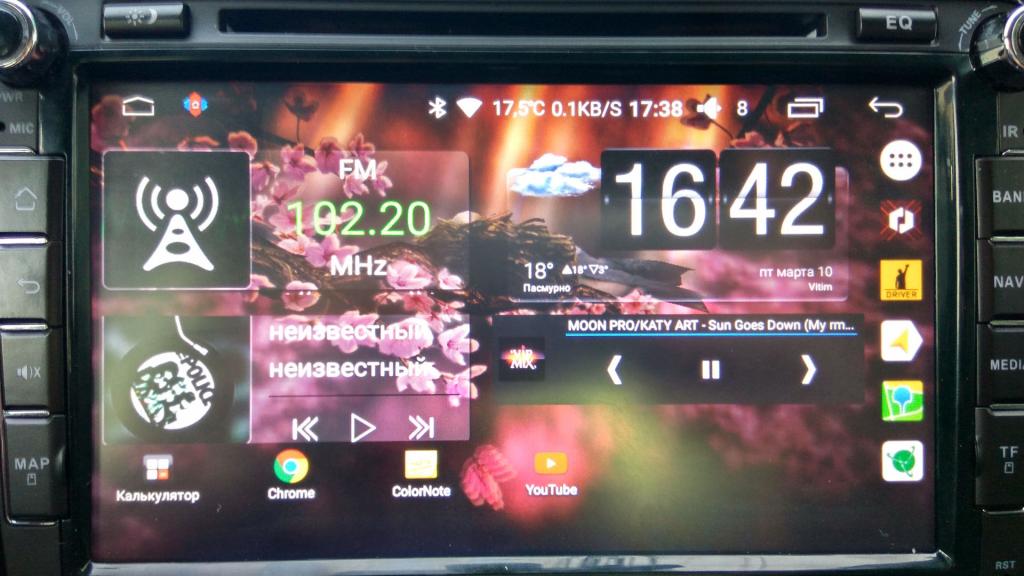

Я тоже неделю назад поставил эту магнитолу :) Правда, у меня уже Джетта, но все так же как и в полике :)
Давно облизывался на андроидную голову, и вот разорился :)
Поставил часа за два. Ставил со снятием бардачка - протянул в него оба шнура USB, сверху на бардачок наклеил GPS-антенну в том месте, где над ней не будет никаких железок.
Ни с какими проблемами при установке не столкнулся, старую вынул, новую воткнул. Хотя нет, переходник антенны, шедший с магнитолой, имел два входа, а в машине один разъем, пришлось определять куда втыкаться. В один разъем переходника втыкаешь - очень хреново ловит, во втором пашет на ура :)
X.A.M писал(а):
Радио вроде все же не очень ловит
Я пока не уловил разницы со штатным.
X.A.M писал(а):
кнопки на руле пока не удалось перепрограммировать...
И не удастся. Кнопки перепрограммируются только для резистивных клавиатур, а у нас кнопки работают по шине CAN.
Положительные моменты:
- проц достаточной мощности
- 2 гига оперативки, 32 гига встроенной памяти, сразу несколько навигационных приложений тянет без напрягов :)
- отличный яркий экран с емкостным тачем, небольшие проблемы с его читаемостью только если днем солнце светит прямо на него
- поддержка CAN - выводится информация о климате, оборотах, скорости, температуре за бортом, родном парктронике, открытых дверях/багажнике, траектория для задней камеры меняется от поворота руля, поддерживаются кнопки на руле и подсветка кнопок при включении головного света
- встроенный WiFi
- два USB-хоста и два слота microSD, все они полноценные, то есть хоть музыку хоть карты можно кидать на любой накопитель
- блютус с синхронизацией контактов с телефона
- по блютусу же можно прицепить, например, клавиатуру :)
- неплохой звук, не хуже родной RCD
- производитель довольно регулярно выпускает обновления прошивки
Есть и недостатки:
- кривой перевод, особенно в последних прошивках - это просто тихий ужас, многие пункты вообще не поймешь, вроде все слова русские, но что они пытаются донести - совершенно непонятно :)
- слишком светлый для ночи экран, яркость снижается недостаточно для того, чтобы ехать по неосвещенной дороге со светлым приложением на экране. Чем лечить - непонятно, скорее всего только каким-то аппаратным костылем на небольшом микроконтроллере.
- изначально кривая синхронизация контактов по блютусу - в телефонных номерах теряются плюсики, из-за чего нельзя позвонить из контактов с головы и не определяются имена входящих звонков. Лечится патчем от энтузиастов.
- вроде бы есть проблема с подключением USB-модемов, далеко не все модели свистков работают с этой головой. Мне, впрочем, этот недостаток побоку, я раздаю 4G инет с телефона по WiFi :)
- почему-то китайцы не сделали автоповышение громкости с ростом скорости
- есть три родных лаунчера, можно выбирать любой из них, но два первых неудобные, а третий перестает нормально работать после установки какого-то из сервисов Гугла. Лечится установкой стороннего лаунчера, я поставил Nova Launcher и доволен как слон :)
- внешний микрофон из комплекта качеством звука не блещет, внутренний по отзывам собеседников даже получше. Есть подозрение, что внешний микрофон подключается тупо в параллель со внутренним. Надо будет посмотреть.
В целом качество сборки и деталей - вполне хорошее, жаловаться не на что. Все закручено, закреплено, припаяно как положено, вполне аккуратно и качественно.
Пару дней назад заменил в голове усилитель, родной стоял TDA7388, пославил вместо него TDA7850. Звук стал получше, более глубокий, насыщенный. Осталось только штатную аккустику поменять на что-то получше :)
Заказал более качественные капсюли микрофонов, попробую поменять и посмотреть на результат.
Как будет время - попробую исправить ситуацию с недостаточным гашением подсветки экрана, соберу небольшой преобразователь на микроконтроллере :)
Но в принципе, все эти переделки - от шаловливых ручек, все работает и из коробки вполне достойно. Своих денег точно стоит :)
