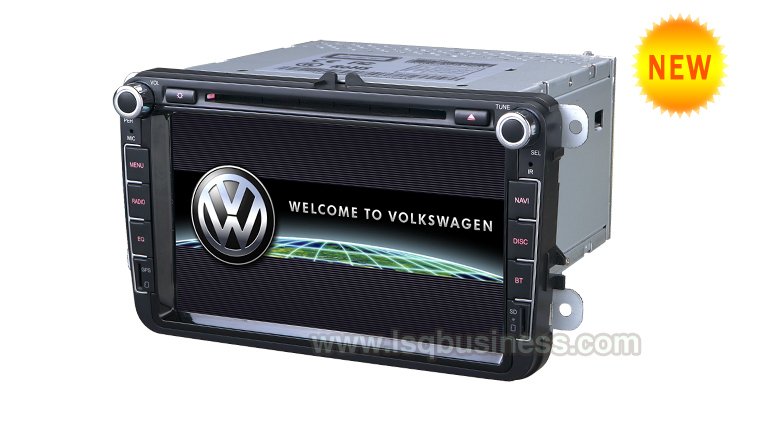

Вот вариант с крутилками , вот только ценник не очень и непонятно , что там есть .
http://www.aliexpress.com/item/vw-and-s ... 63786.html

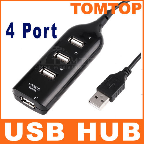

to shoma
я заказал себе такой вот usb hub:

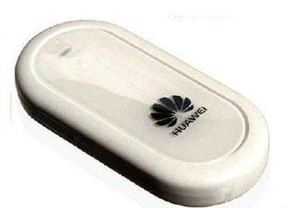

Кстати на днях через 3G модем , который был в комплекте, подключил интернет (безлимитку), чтобы онлайн радио слушать. Всё работает хорошо. Однако ради эксперимента подключил модем от мегафона как на картинке ниже. Андройд его не увидел.
Да, кстати как решить проблему с часами в андройде? Полсе каждого включения сбрасывает время. Пока интренет не "понюхает" время не установит. Галочку "использовать время сети " и ставил и снимал - бестолку. Вообще это не напрягает , просто так для порядка.

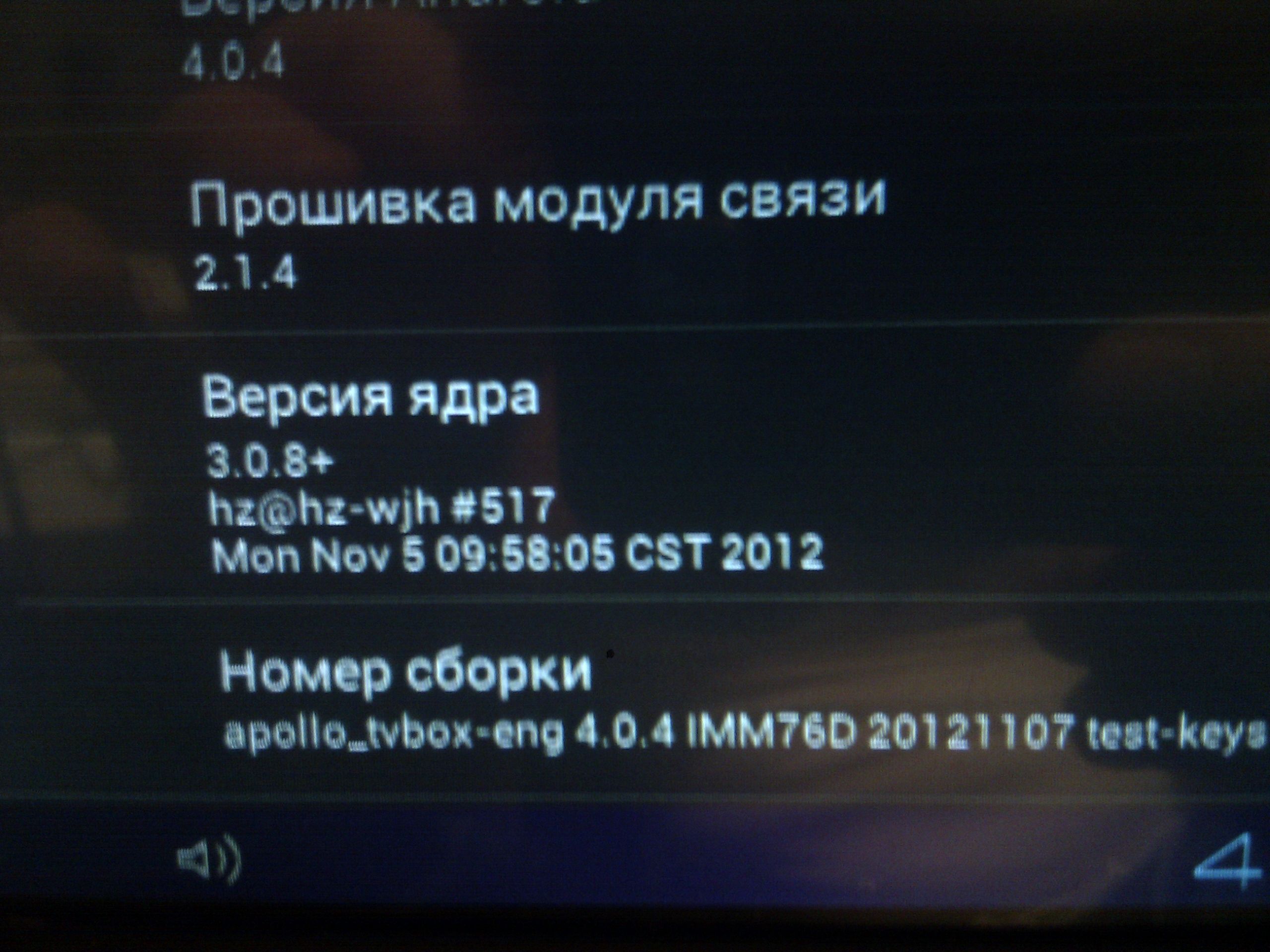

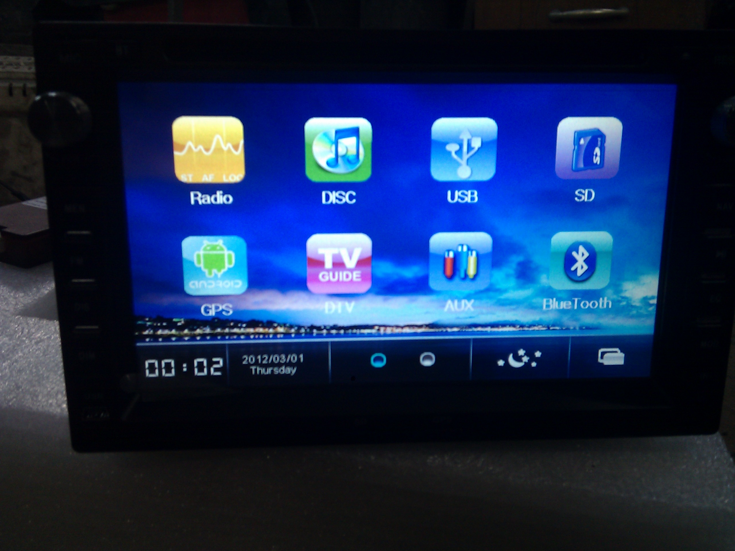

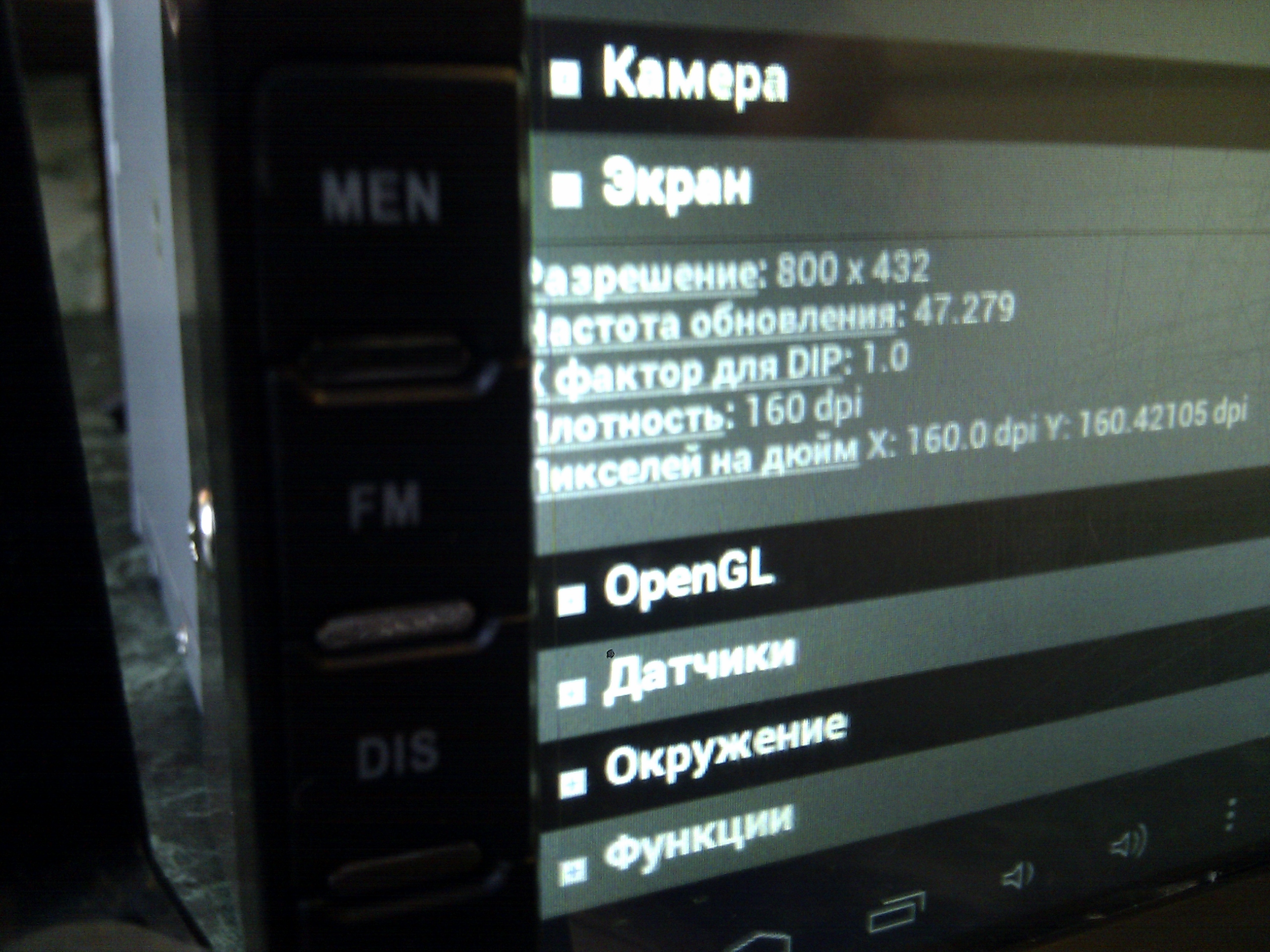

Привет.есть две прошивки андротд 4.0. Ускоглазый прислал.я ему написал что мафон крякнул и что я пишу диспут.он хорошо все всвесил и скинул мне прошивку.но одной мне было мало))))я попросил китайца дать мне еще одну.и вот у меня имеется две прошивки.шьются они через (live suite)тоесть через пк и шнура который выходит с мафона сзади(UPDATE)просьба сверить мои показания в android system info с вашими.инструкцию по прошивке добавлю.тоесть шьемся без запуска андроида))))
