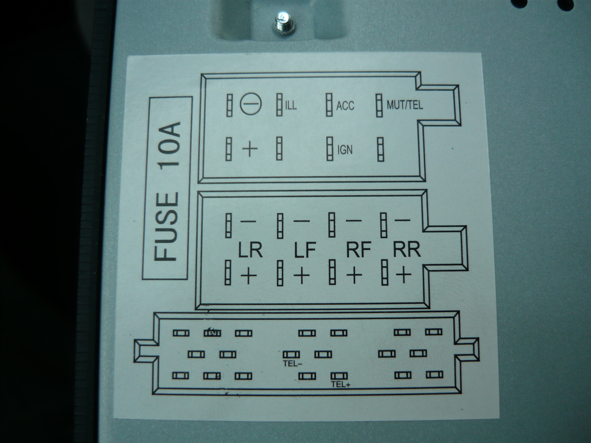

А ты запитал 3 и 16 контакт на калодке 2 магнитолы?

3-й-это АСС(красный)-запитал,16-й-это контакт"+",он тоже подключен.
Правильно,или нет?

Вот мозолит глаза контакт 14 MUTE - не подал ли туда ACC? Это раз.
Почему у тя магнитола работает до вкл зажигания? Значит на ACC подано не то. Это два.
Настройки сохраняются?

да правильно, но так не должно быть. попробуй настроить радио и вынь ключ сохраняет настройки? если нет, то поменяй их местами. Правда такое ощущение, что за питал 14 контакт.

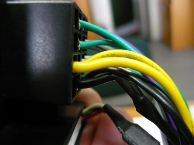

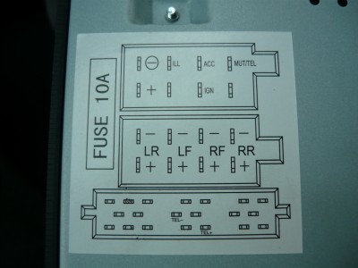

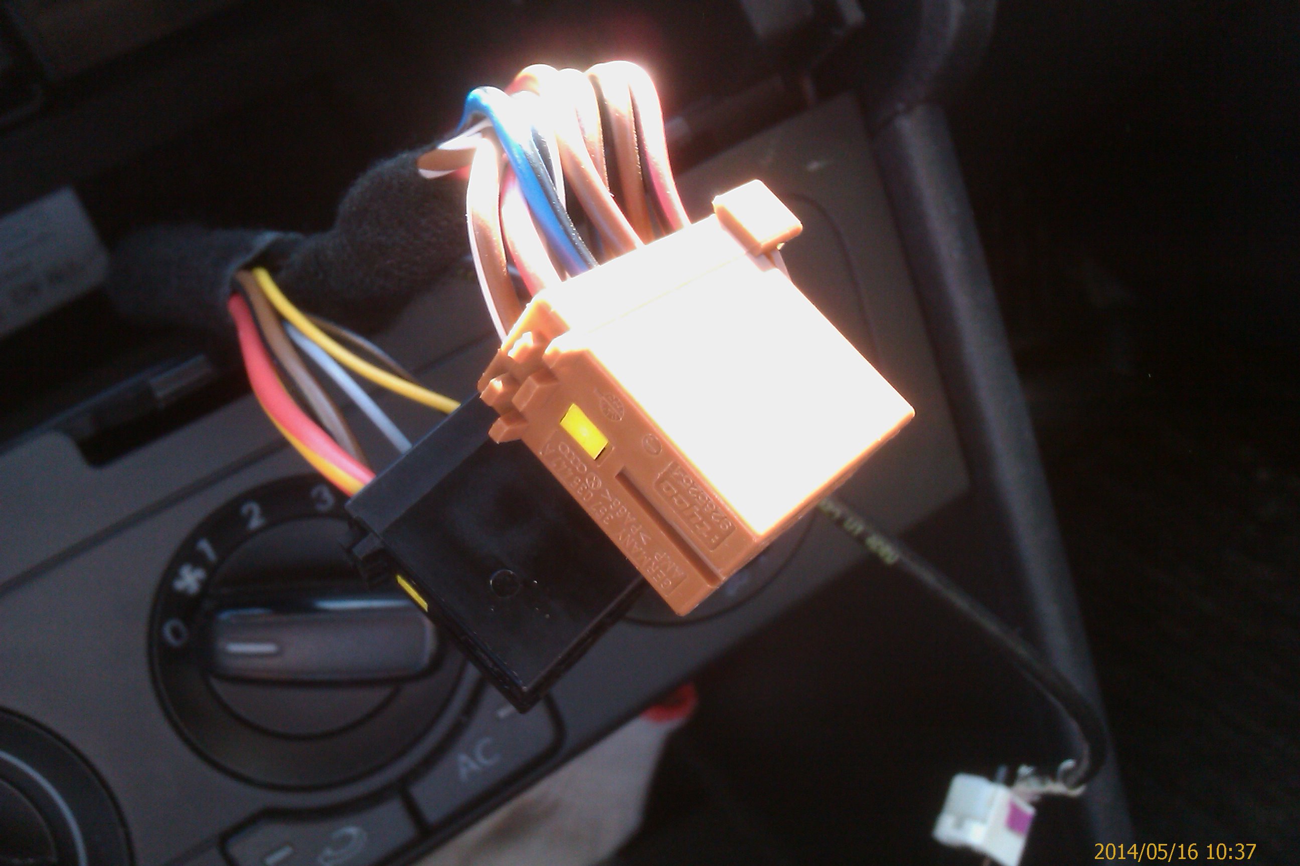

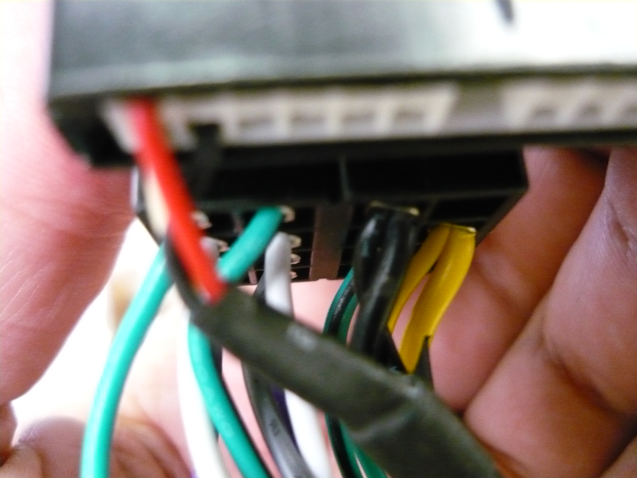

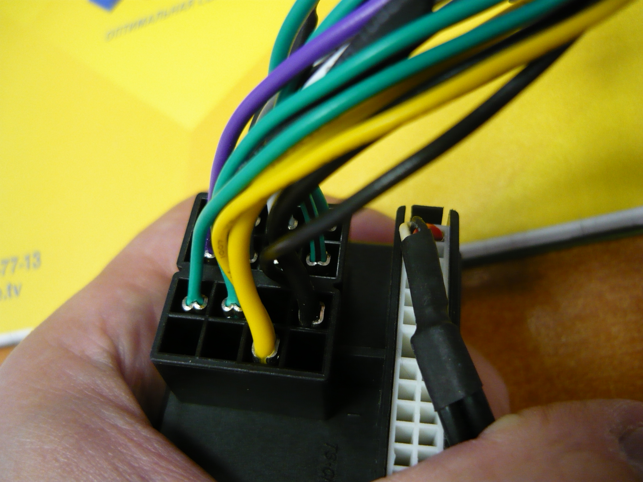

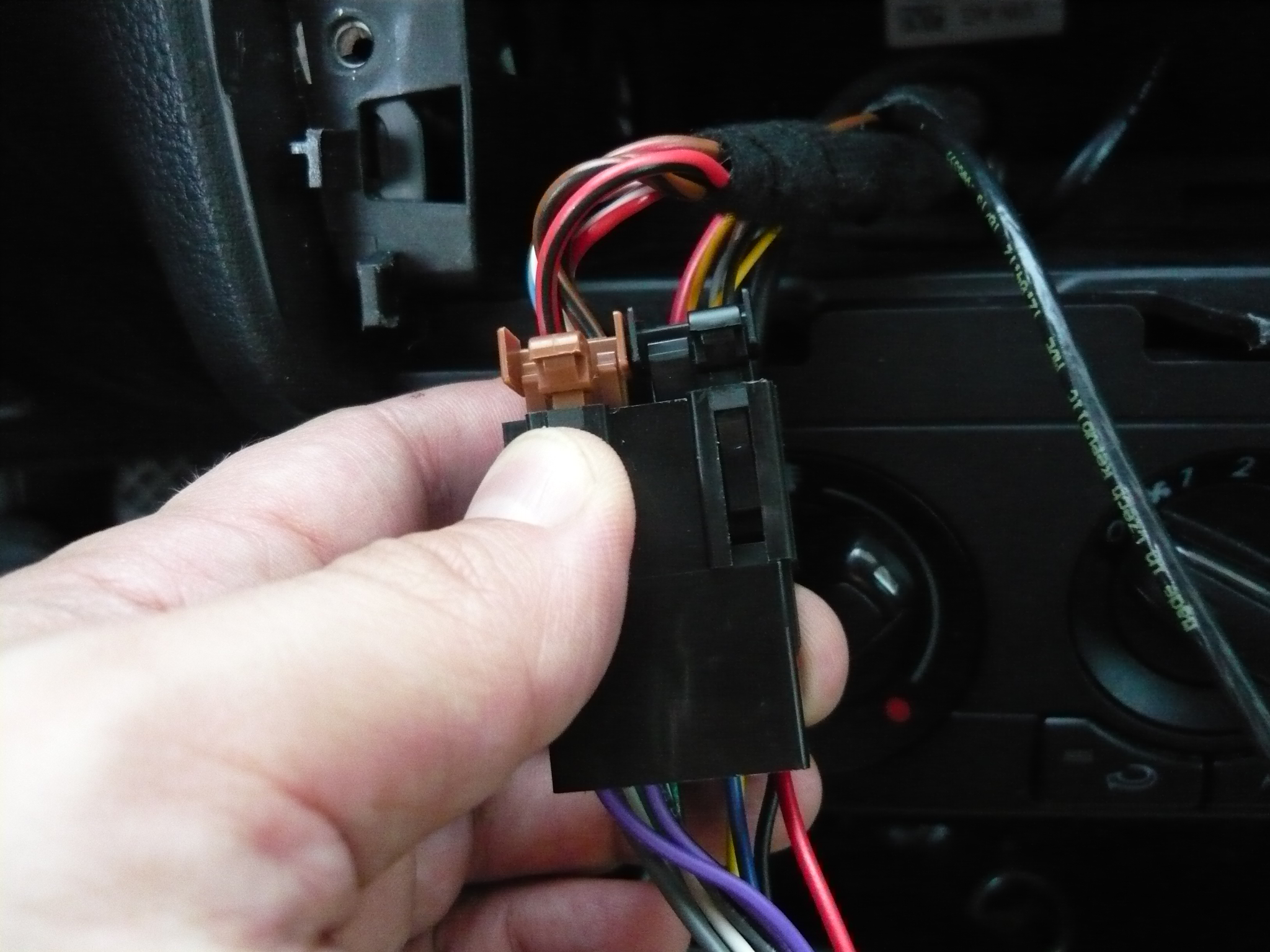

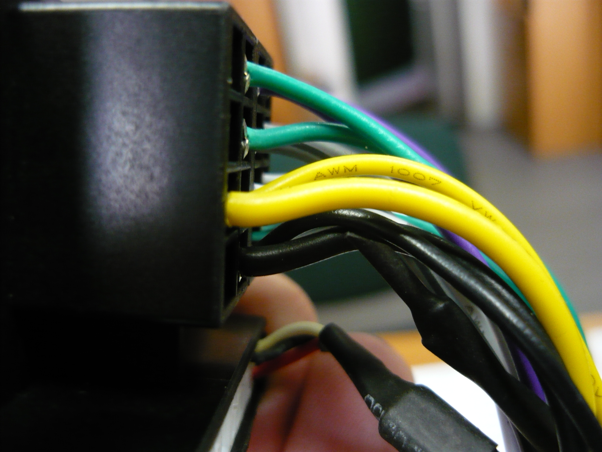

Насчет настроек не смотрел,по поводу проводов,на китайском разъеме были 2 зеленых провода на колодке питания,зеленые не подключал на питание,может в этом собака порылась)
На фотке со схемой штатной магнитолы-5 разъемов,а подключено только 3,куда еще надо поключиться?
На колодке,которая в машине-тоже 5 разъемов,серый -ILL?
желтый-IGN?
Их тоже надо поключить?

А зеленые куда идут по табличке на магнитоле?
Добавлено спустя 13 минут 56 секунд:
Первый контакт на колодке магнитолы похоже и есть ILL ( управление освещением) соединить нужно с серым на колодке машины.

В то и дело,что проводов зеленого цвета в табличке магнитолы не указано)
Вообщем,я так понимаю один из них-это- "ign",а другой-"ill".
Вообще-то нет,
13-й контакт-зеленый с черным?-контрольная линия 2(что она контролирует?)
Остальные зеленые идут на колонки-19,20

kotik13 писал(а):
Да включается-то она включается,да вот только смущает,что звук отключается при включении зажигания)
на твоей картинке найди MUTE/TEL и вытащи пин, который туда идет

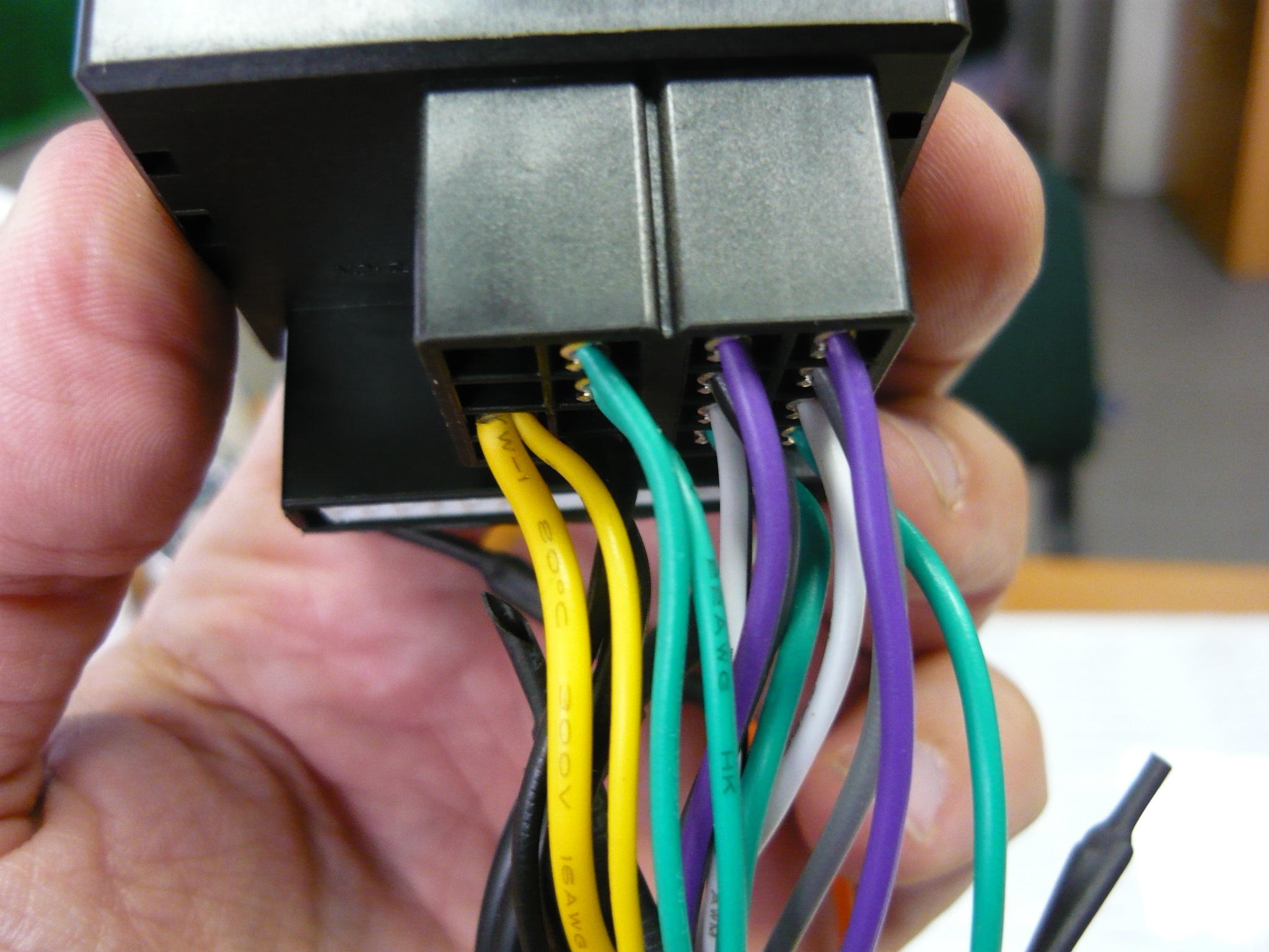

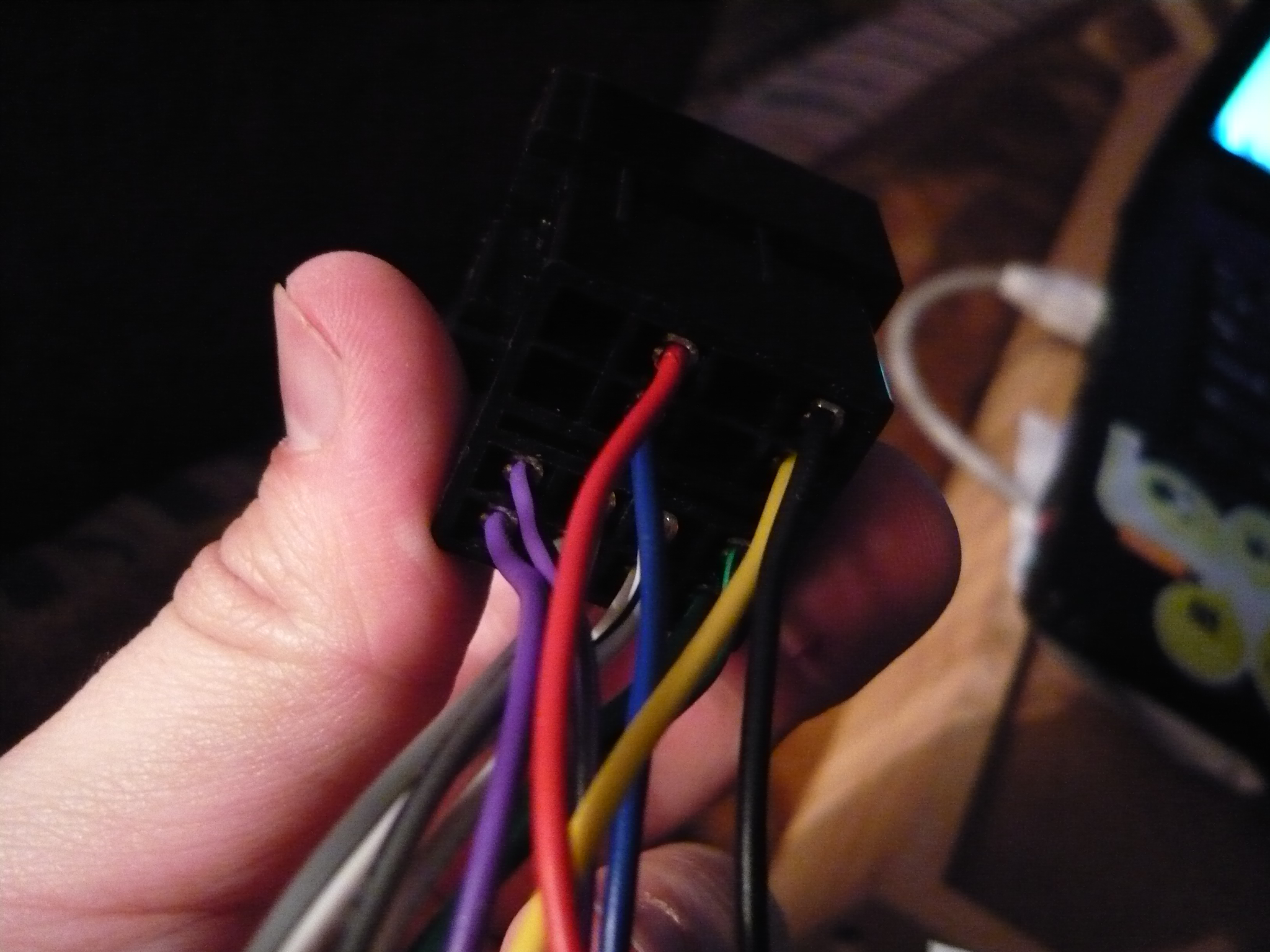

а какой пин надо отключить?
Добавлено спустя 2 минуты 28 секунд:
kotik13 писал(а):
pif76 писал(а):
Именно так я и делал.
Добавлено спустя 5 минут 31 секунду:
А ты случаем не мудрил с канбус? Кинь ее в коробку этот блок тебе не нужен.
Канбус я выкинул.
тот синий?

синий вынимай он тебе не нужен.
