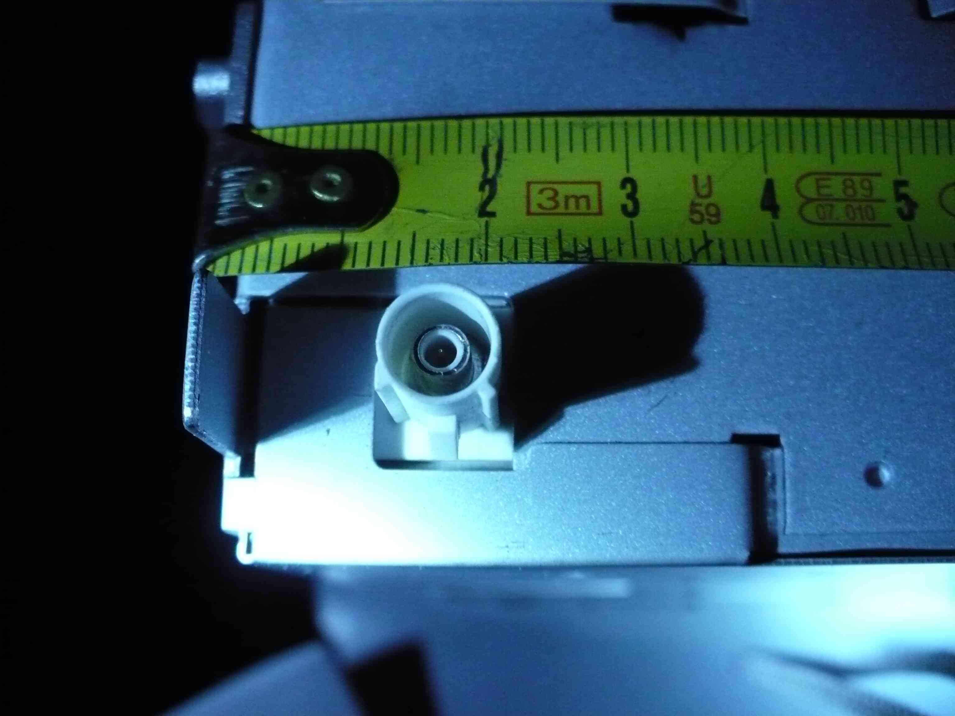

Скажите кто-то плз, у RCD 30 антенный разъем - одинарная fakra?
Или другой? Может у кого-то есть внятное фото задней части магнитолы RCD 30?
Доработка входа AUX и USB в RCD 30
разъем антенны.JPG [ 148.16 КБ | Просмотров: 5267 ]
