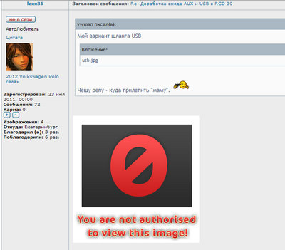

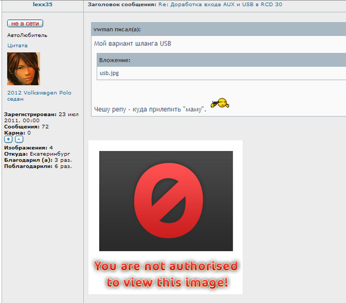

Чего-то у меня "You are not authorised to view this image" :-(

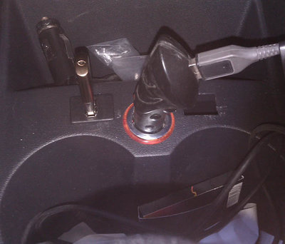

lexx35
Вот так открывается:
Доработка входа AUX и USB в RCD 30
123.jpg [ 192.23 КБ | Просмотров: 6798 ]

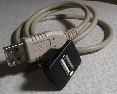

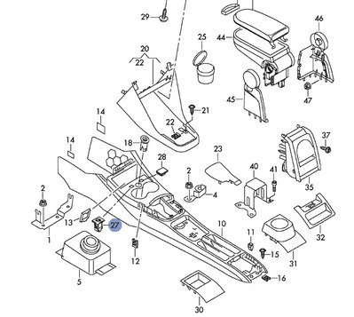

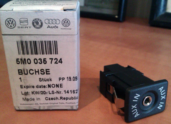

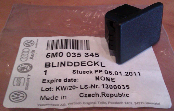

Предлагаю не изобретать велосипед, а поместить разъёмы в штатные места (для меня бардачок крайне неудобен)
Комментарий к файлу: как это у меня выглядит (AUX IN ещё не установлен)

Комментарий к файлу: USB-кабель с "мамой" в заглушке

Комментарий к файлу: разъём AUX IN
03.jpg [ 86.25 КБ | Просмотров: 6756 ]
Комментарий к файлу: простая заглушка
02.jpg [ 76.58 КБ | Просмотров: 6756 ]
Комментарий к файлу: Как это выглядит по ETKA (позиция 27 и 28)
01.jpg [ 126.27 КБ | Просмотров: 6756 ]

somebody, а ЮСБ как в заглушку внедрили? Можно фото заднего вида?
И заглушка родная или шире?
somebody, а каков номер USB-кабеля с "мамой" в заглушке ?
Зарегистрирован: 24 май 2012, 11:08
Сообщения: 8
Откуда: Самара
Родная заглушка в Existe стоит - 18,98 руб, разъём AUX-IN - 463,72 руб. Разъём USB в любом радиомагазине - "копейки". Кабель USB порезал принтерный. В заглушке пропилил дыру и usb-разъём, не заморачиваясь, замазал "эпоксидным пластилином" (быстрая сварка) и припаял юсбишный кабель. На самой магнитоле тоже поставил USB-разъём (чтобы всё по-нормальному снималось). От тряски ничего не болтается и не отваливается. Фотографий больше не сохранилось, но мне кажется и так всё очень понятно. Главное в машине пилить ничего не надо и кабель легко пробрасывается со стороны пассажира, обшивка цент консоли прилеплена на липучке :) (на рисунке из ETKA поз.14)

Насчет AUX-IN,- может быть, а что касается разьема USB что-то я не уверен что это штатное место. Надо глянуть на хэтче.
В бардачке примерно по центру вверху то-же есть штатное место возможно для установки разьема, и кабеля к нему легко тянутся,- сверху бардачка.
Но то-же не идеальное место. А эти заглушки уже неоднократно обсуждали.- прекрасное место для сбора мусора в разьем.
Но как вариант почему-бы не рассмотреть.
