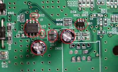

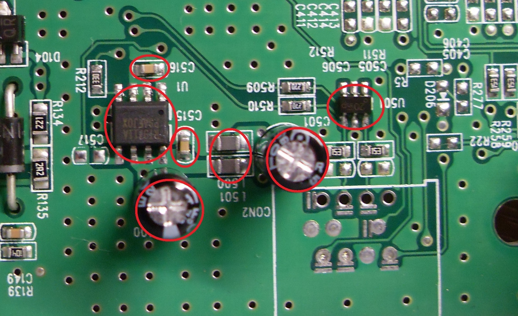

бесконтактная бессвинцовая пайка, наверное так должен выглядеть оригинальный вариант ))))
Комментарий к файлу: бесконтактная бессвинцовая пайка, наверное так должен выглядеть оригинальный вариант ))))
Доработка входа AUX и USB в RCD 30
Безымянный.jpg [ 663.25 КБ | Просмотров: 4857 ]
Уважаемый! А что за деталька справа верхняя обведенная на Вашем фото? Номинал на фото не понять...

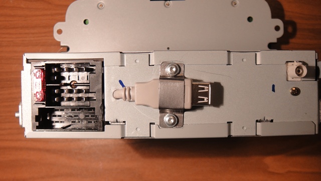

Собрал выход USB в таком варианте, сразу с правильным дальнейшем подключением. Одно плохо, не видит папки с музыкой только только фалы в корне флешки.
DSC019571.jpg [ 93.9 КБ | Просмотров: 4580 ]
Это что-то новое, должно читать все папки для этого на дисплее выведены специальные поля отображающие порядковый номер папки.
Может быть что-то Вы неправильно залили на флешку.
