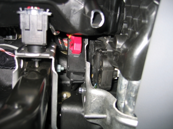

Ребят у кого уже машина на руках если не затруднит не могли бы посмотреть присутствие блока кан-гетвея у себя в машине.
Чтобы найти блок, достаточно снять пластиковую защиту над педальным узлом и воздуховод в ногах водителя. Делается это элементарно.
На фото над блоком видно воздуховод, а слева вверху датчик нажатия педали тормоза:
установка магнитолы своими силами + фото
Блок кан гетвея.JPG [ 171.25 КБ | Просмотров: 17312 ]
