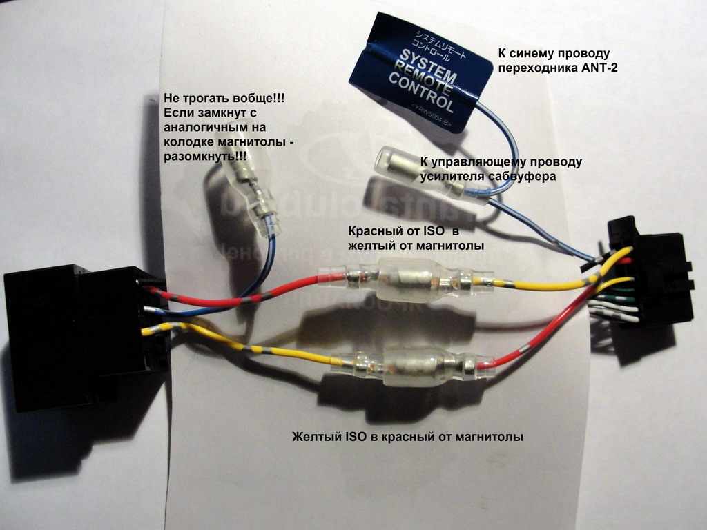

Сегодня поставил Пионер DEH 7300 BT.
Времени ушло менее 2-х часов.
Информации в этой ветке вполне достаточно для самостоятельной установки.
Желтый и красный провода поменял местами - магнитола помнит настройки.
Антенну подключил через переходник. Его синий провод запитал от выхода управления антенны магнитолы.
Основное время потратил на установку микрофона и засовывание магнитолы. Терпение и труд все перетрут (с). Микрофон установил у основания левой стойки. Приклеил на двухсторонний скотч, который был в комплекте.
До сего дня в качестве радио использовал телефон. Звук был ужасный. Теперь со звуком все в порядке.
Надо осваивать Hands free.
