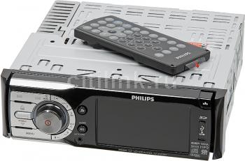

Зарегистрирован: 13 ноя 2011, 21:07
Сообщения: 26

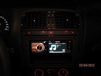

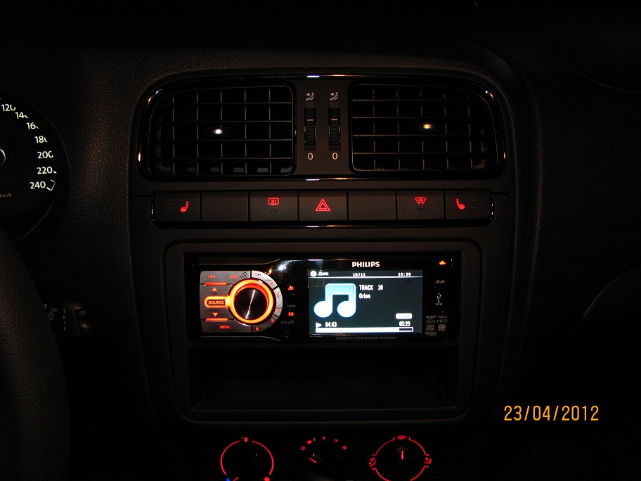

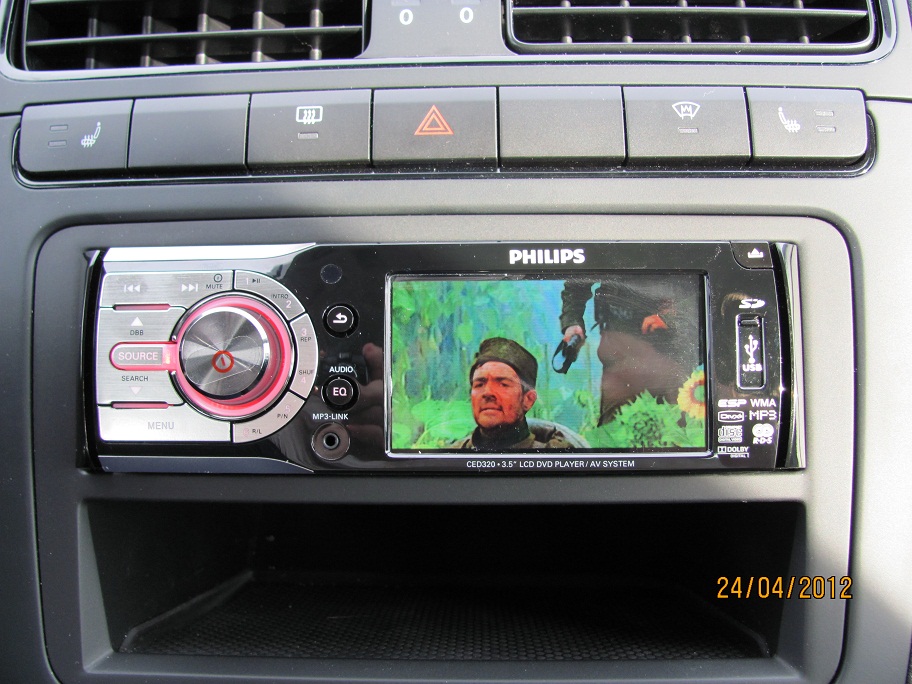

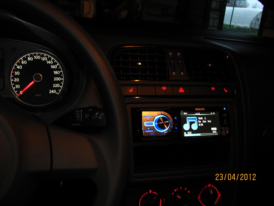

Вдруг решили поставить филипка 1 дин. С загибанием корзины и перекоммутацией проводов возились где-то 30мин. Без антенны пока.
На силовых проводах очень удобные фишечки, соединяй красный с желтым как нужно. Я посадил все + на желтый, т.к. если просто поменять красный с желтым, то вся сила пойдет через тоненький проводок вагена. Потом многие удивляются, что не играет, а пердит. Мафон всегда в бортовой сети и работает без ключа, потребление выключенного 13-15 ма.
Плюсы Philips 320/51: экран хоть маленький, но ДВД смотреть потрясно (на экране не убрана пленка и фото не очень). Звук неплох (имхо), без претензий, на четверочку. Радио не проверял.
Минусы: подсветка яркая и не регулируется. Включается вместе с мафоном, а не габаритами авто, что для меня удивительно. Выступает на 10-12 мм вперед. При снятой панели зачем-то ??? ярко моргает светодиодом, привлекая внимание.

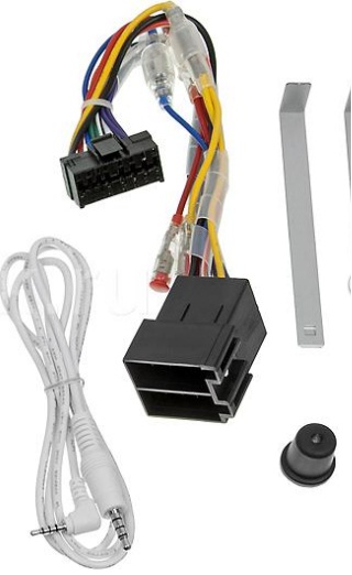

Тоже 1 дин поставил, время чистой установки минут 10.
установка магнитолы своими силами + фото
Переходник сделал сам обошёлся в 50 рублей.
Я то же подключил все на постоянный плюс то же все работает без ключа. Причем покупал переходник ваг исо у дилера и в нем же все так было сделано что оба плюса в переходнике сходятся к постоянному плюсу у автомобиля. Я не стал ломать переходник и ни чего переделывать.

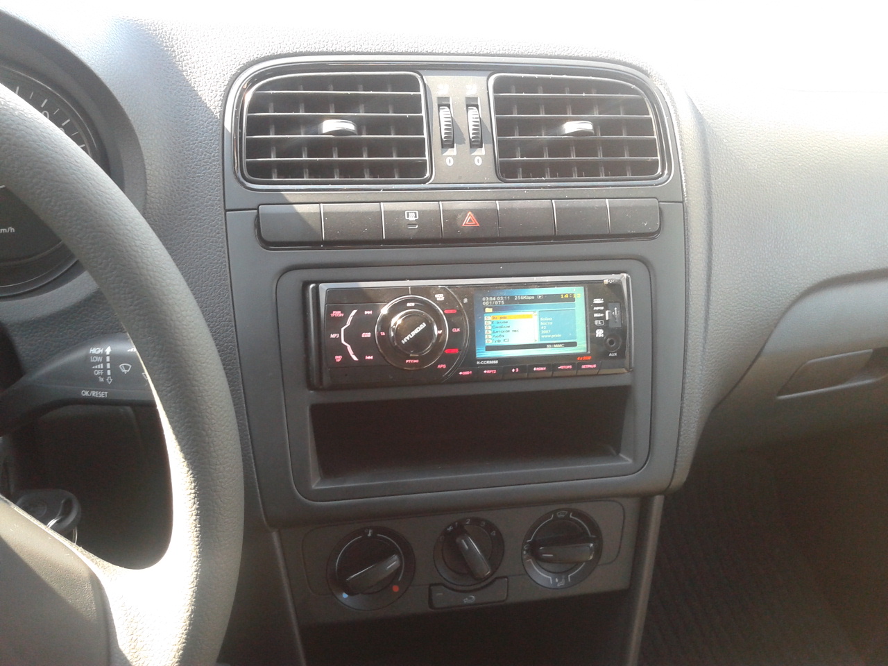

То же взял магнитолу и так же выступает 10 мм вперед!
2012-04-03 14.12.06.jpg [ 379.57 КБ | Просмотров: 4321 ]
Сообщения: 1194
Изображения: 4
Благодарил (а): 203 раз.
Поблагодарили: 112 раз.
Имя: Иван
а почему выступает? не хватило место под жгут проводов сзади?
если так, то там есть место куда его можно уложить, посмотрите раньше в этой теме я описывал как дживик ставил
