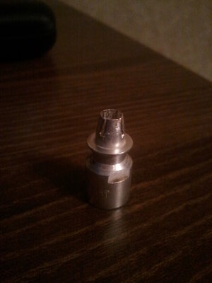

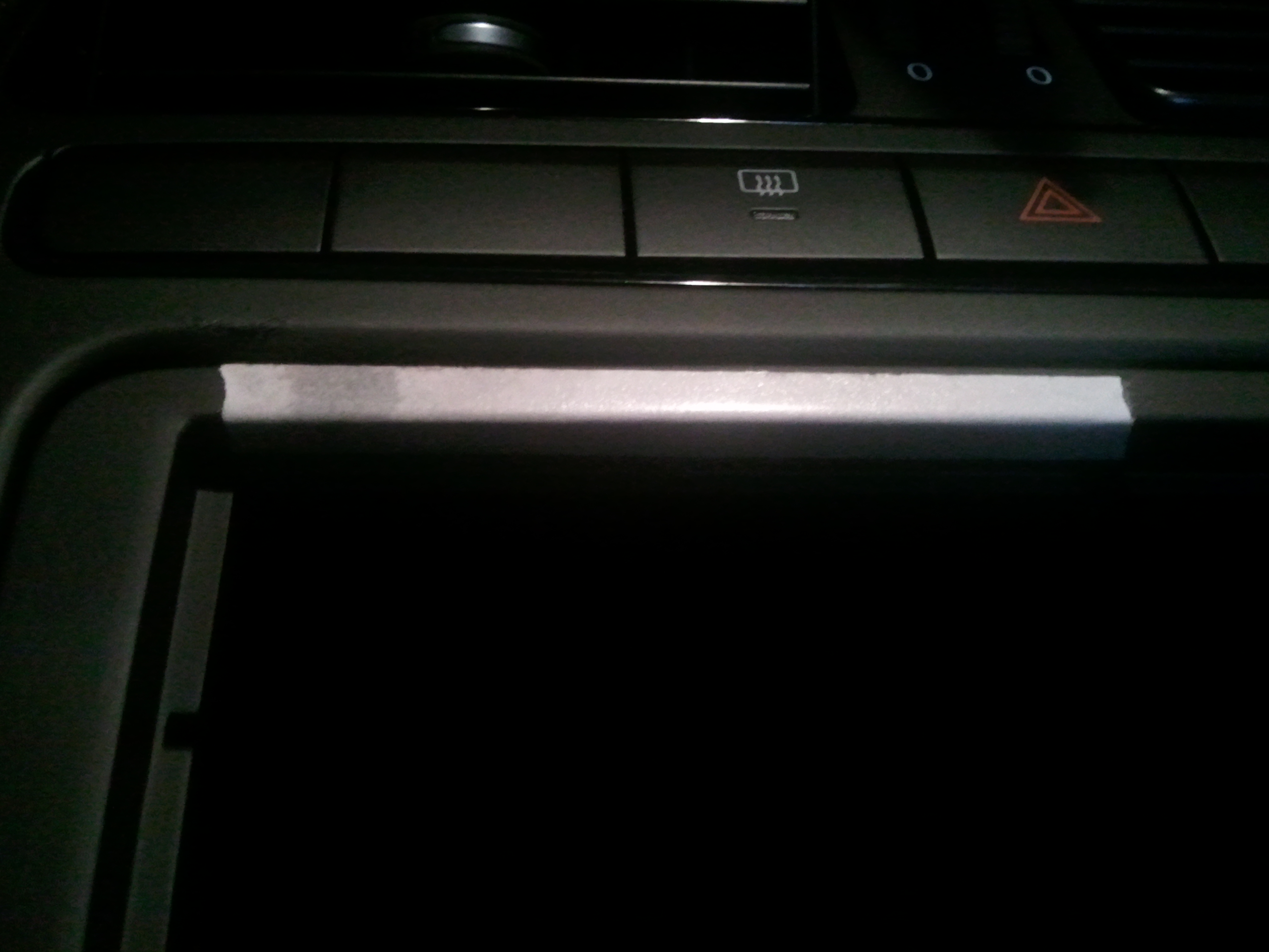

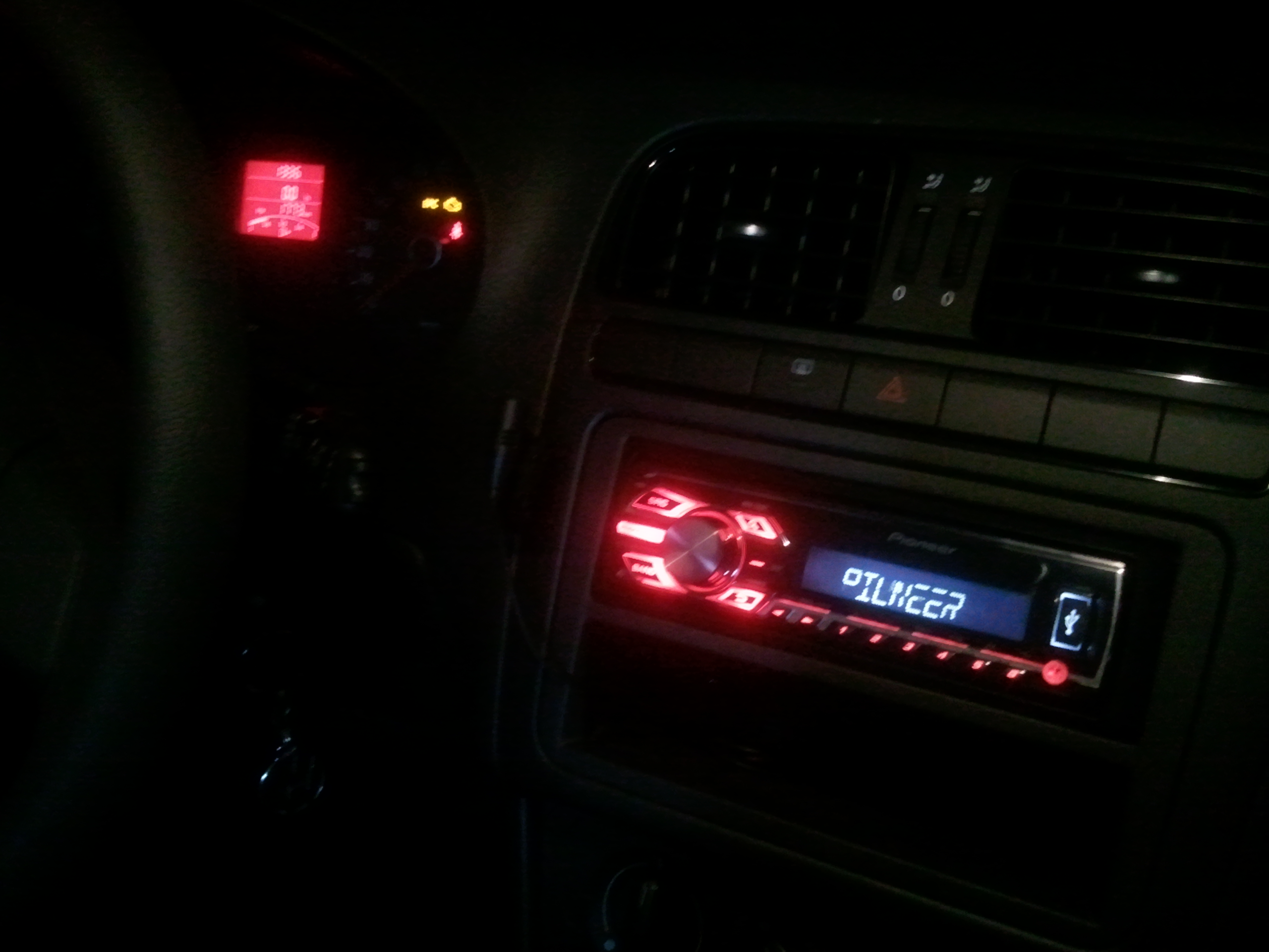

Добрый день, уважаемые одноклубники!
Хочу поделиться с Вами своим опытом установки 1-din магнитолы в авто.
1-е - у меня была такая навязчивая мысль о том, что рамка должна поцарапаться при съеме заглушки. Использовал для подстраховки малярный скотч, который после снятия заглушки очень легко снимается.

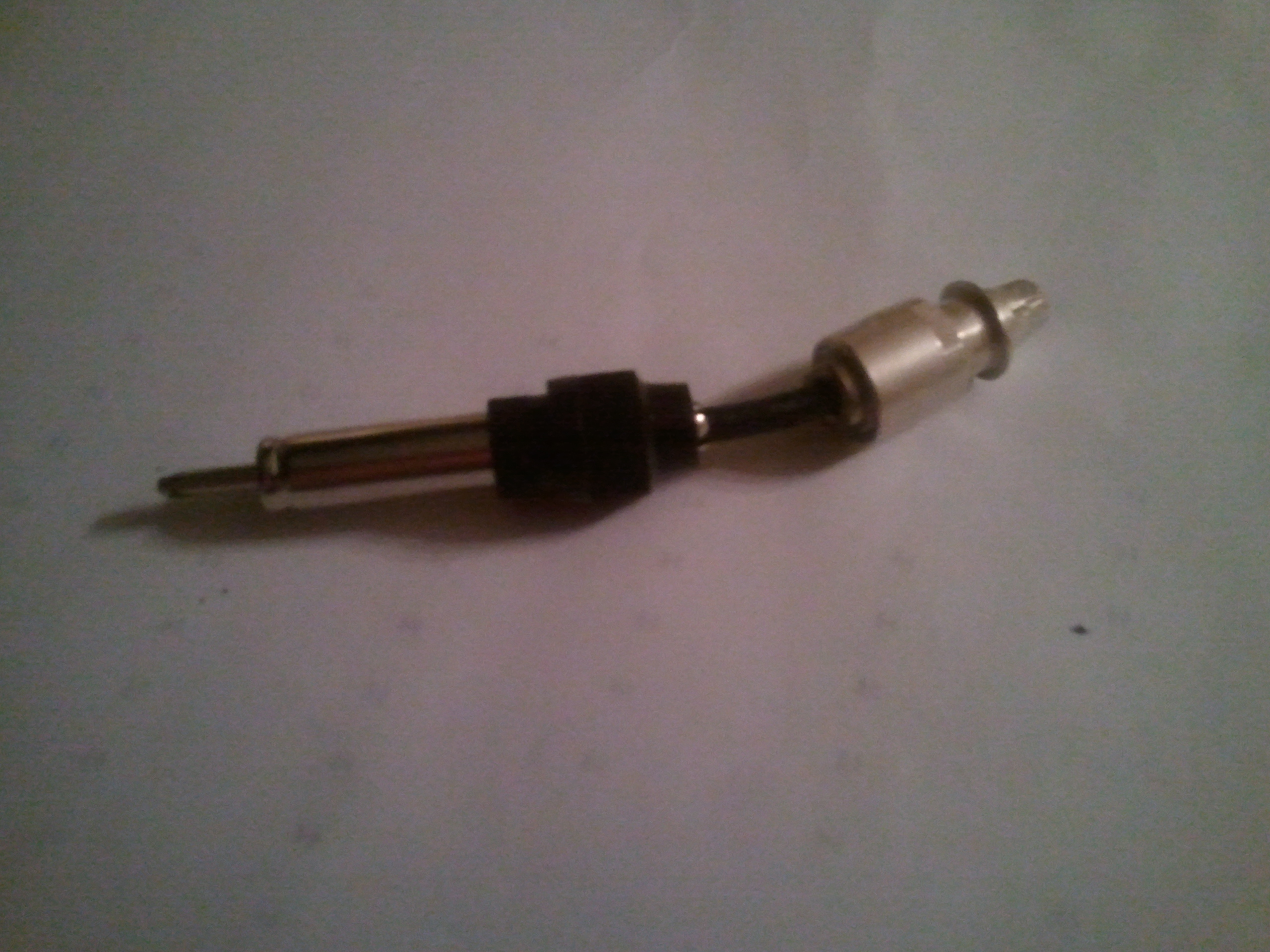

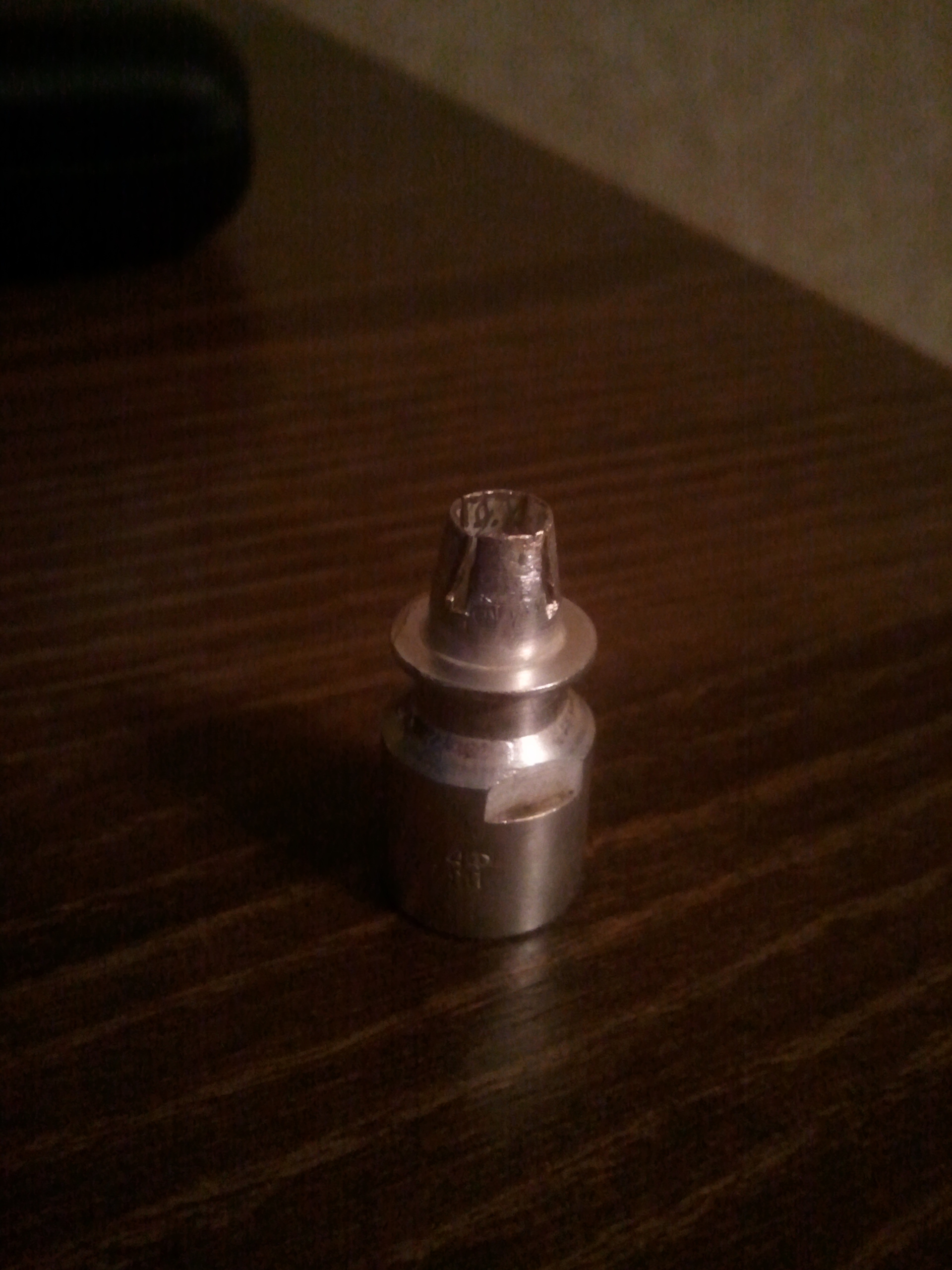

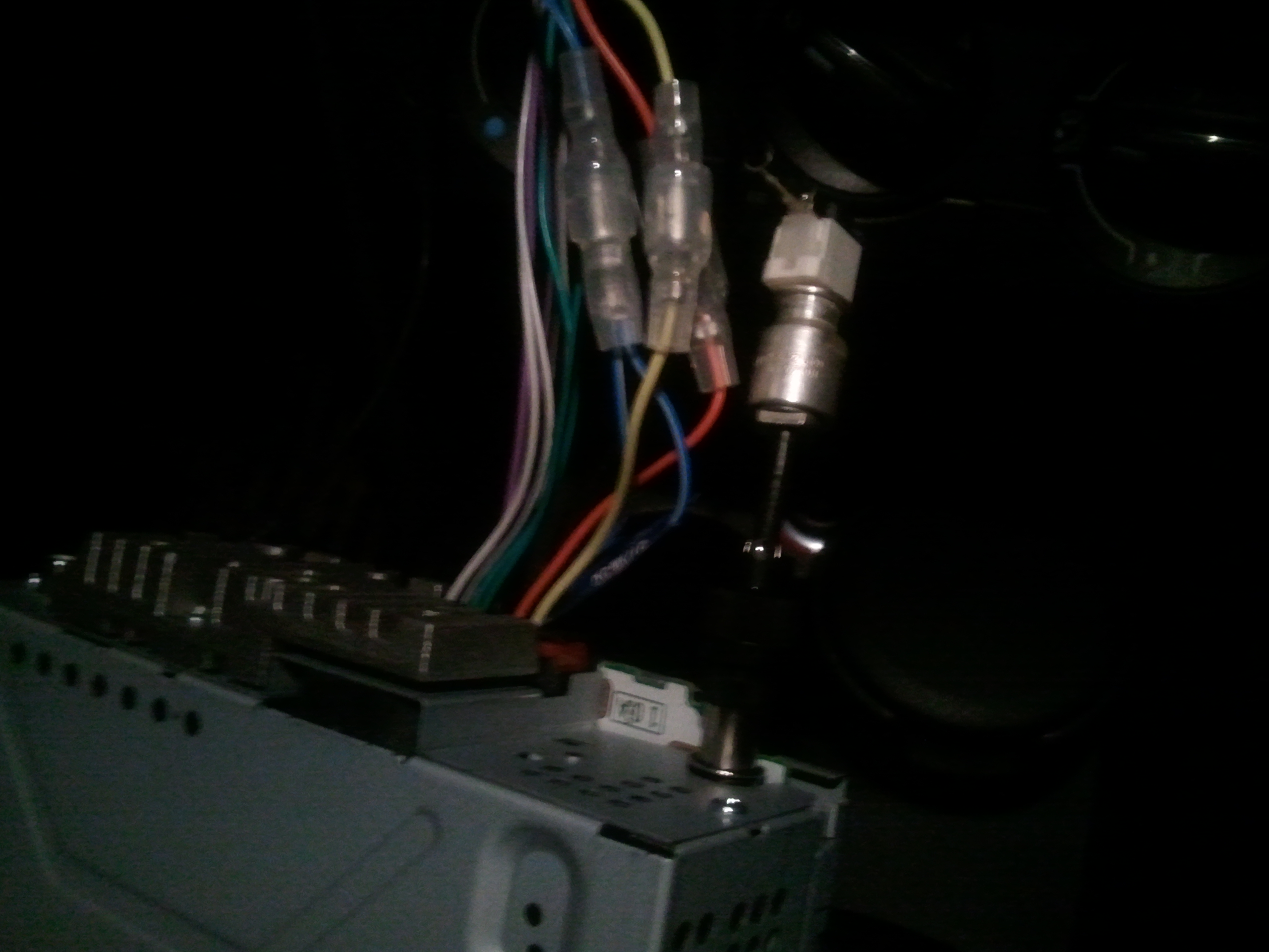

2- конечно, возник вопрос относительно переходника на антенну. ОД предупредил при продаже: Не вносить никаких изменений, не резать никаких проводов, дабы не было вопросов. Переходник в городе я не нашел. Ни на авторынках, ни на разборках, ни в магазинах.

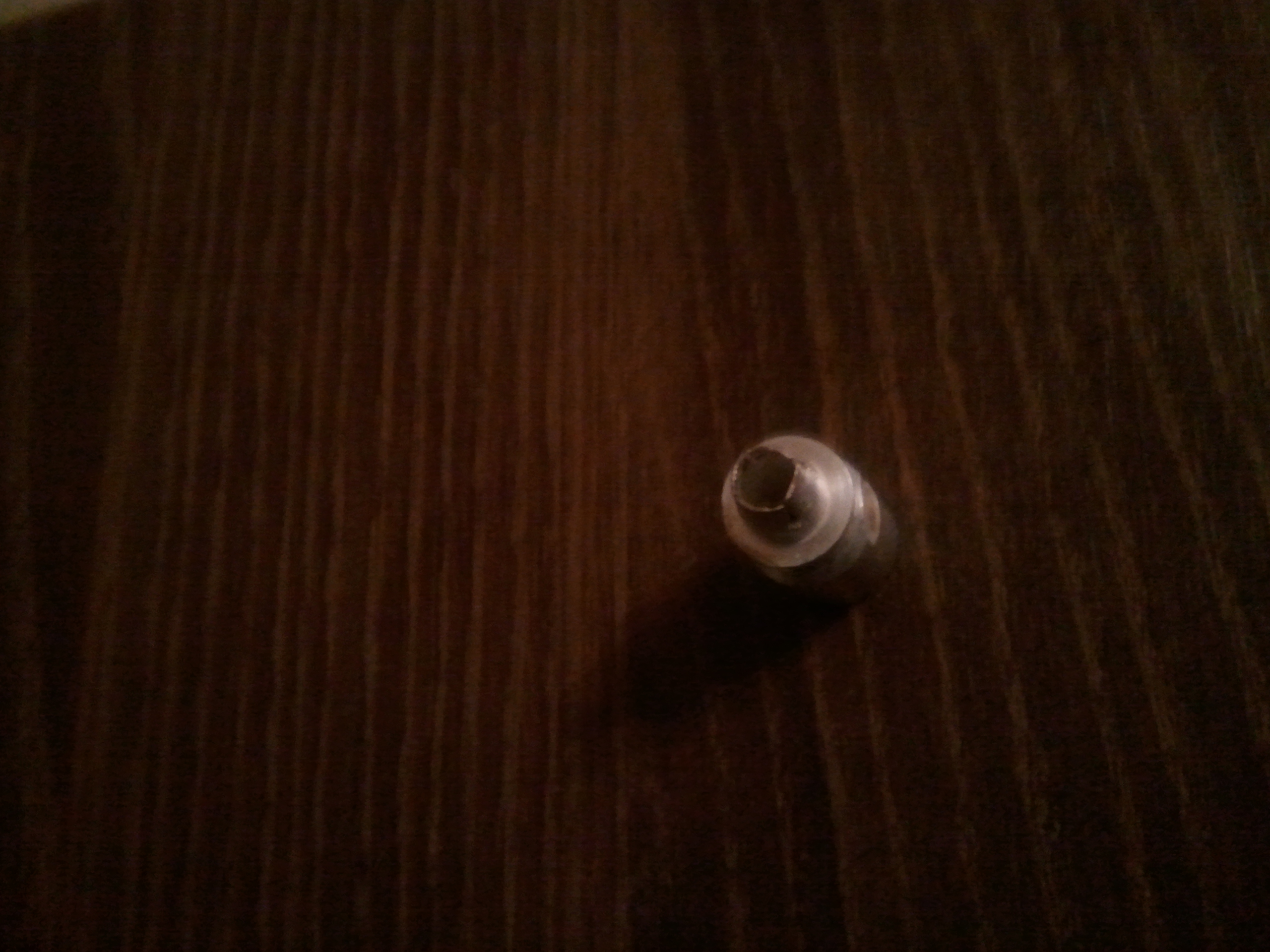

Но, конечно, выход есть всегда. В своем хламе нашел штекер (размером под обычный ТВ кабель). Разница лишь в том, что он из очень мягкого металла (как по мне-серебро). Мне его когда-то один авиатор подарил. Еще что хорошо - он полностью разбирается. Делаем продольно четыре разреза ножовкой по металлу и образовавшиеся "лепесточки" сгибаем к центру. Разрезы длиной около 10-12 мм.
Сердцевина толстая, ее я выкинул. Использовал центральную жилу коаксиального телевизионного кабеля (Советского, тот что с медной оплеткой), на другом конце собственно штекер антенны. Единственное, что неудобно - немного он короткий у меня получился и при конечном монтаже девайса плохо гнулся. Около 15-20 см будет в самый раз.
Ну, и микрофон поставил сбоку магнитолы на крепление из комплекта.
P.S. Магнитола бюджетная - Pioneer MVH-350BT. Чистый, хороший звук, очень громкая, наличие BT - свободные руки и аудиопоток со смартфона. Честно, больше и не надо. В железном гараже и окружении ж/б домов прием FM без проблем.
P.P.S. Ни в коем случае не рекламирую. Просто пишу, как есть.
