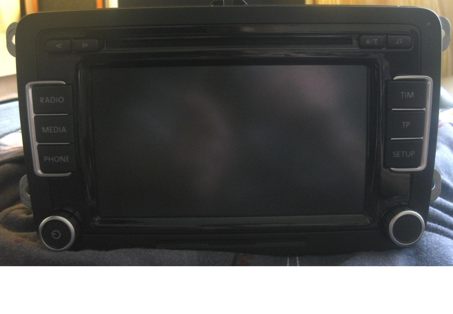

Всем привет, так и не разобрался где китайская, где оригинальная RCD 510. Дело в том что покупал я в людей, которые продают РНС, RCD и.т.д. оригинальные… получается что у меня не оригинальная? Просто у тестя на пассате 2011 года не такая RCD, там сверху кнопки AM, FM, а у меня не так. Но русского нет ни у меня, ни у него.
Теперь главный вопрос, смогу ли я подключить к моей голове камеру заднего вида, если да то как? Может уже кто-то делал, и какую камеру нужно купить (если можно, то ссылку на ебей).
П.С. Подключали ГУ официалы, соответственно канн-шину тянули, функция «гала» работает.
У меня вот такое ГУ (кнопки точно такие же) (фото не мое прошу сильно не пинать)

У тебя оригинальная магнитола, не переживай. Руский не обязательно должен быть. камеруч тобы подключить нужен прямоугольный разъём на задней стороне, но на Поло камер не предусмотрено оригинальных, нужно переделывать оригинальную от тигуана запихивая её в корпус от китайской камеры для Поло

спасибо, тогда пока не буду заморачиваться, переделками камер..
