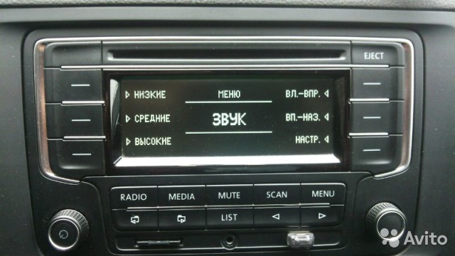

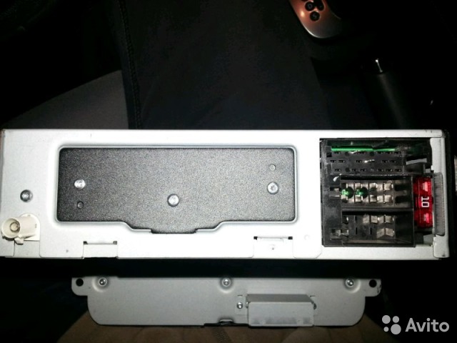

Есть PS Trandline 2016 и есть RCD 320 (BT) руссифицированная с Джетты.
Какой эмулятор приобрести, чтоб она заработала (включение, подсветка). Прокурил форум, боюсь, что закажу эмулятор, а он откажется работать.Установка RCD 320 своими руками на VW POLO седанУстановка RCD 320 своими руками на VW POLO седанУстановка RCD 320 своими руками на VW POLO седан
Зарегистрирован: 09 фев 2012, 11:13
Сообщения: 42
Откуда: петербург
Благодарил (а): 75 раз.
зачем вам эмулятор? подключайте к кану за приборкой.
если магнитола без ВТ, как на фото, в машине нет климатконтроля, тогда только эмулятор. в теме есть примеры.
