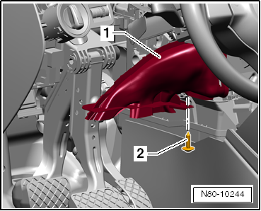

Проблема в следующем: в воздуховод, дующий на лобовое стекло, с торпеды закатилась маленькая игрушка (по иронии судьбы зовется "Супер-Боб"))))). Болталась там, постепенно провалилась глубже. Сейчас брякает где-то в районе воздуховодов в ноги. Возможно ли ее извлечь без серьезных вмешательств и снятия торпеды?
Сообщения: 608
Благодарил (а): 117 раз.
Поблагодарили: 185 раз.
Попробуйте снять воздуховод со стороны пассажира или со стороны водителя (для пассажирского снимите бардачок, для водительского - накладку стойки слева)
Если он упал в них, то вы сразу найдете. если нет - то посветите фонариком и чем-нибудь (продаются такие длинные гибкие захваты попробуйте подхватить.
Комментарий к файлу: Со стороны водителя
Извлечение инородного тела из системы вентиляции
N80-10244.png [ 96.62 КБ | Просмотров: 21975 ]
