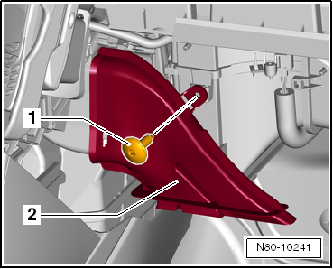

Попробуйте снять воздуховод со стороны пассажира или со стороны водителя (для пассажирского снимите бардачок, для водительского - накладку стойки слева)
Если он упал в них, то вы сразу найдете. если нет - то посветите фонариком и чем-нибудь (продаются такие длинные гибкие захваты попробуйте подхватить.
Комментарий к файлу: Со стороны водителя
Извлечение инородного тела из системы вентиляции
N80-10244.png [ 96.62 КБ | Просмотров: 22685 ]
Комментарий к файлу: Со стороны пассажира
N80-10241.png [ 81.74 КБ | Просмотров: 22685 ]
