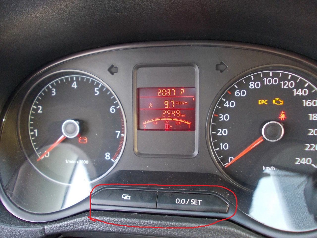

Еще есть дребезг в районе бардочка, на мелких неровностях, когда прижимаю крышку бардачка он пропадает пока думаю как исправить, и есть еще дребезжание двух кнопок на панели (фото прилогается) зажимаешь их и все пропадает, как устранить тоже незнаю.
Комментарий к файлу: кнопки на панели издающие дребезг
