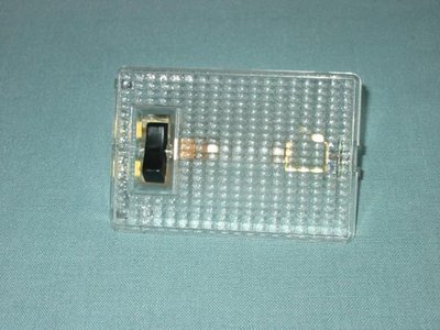

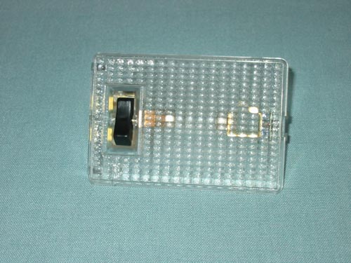

Купил плафон 55 рублей вот такой от ваз 2107 правда незнаю где он на 7-ке стоит но суть не в этом, а поставил я его на освещение задних пассажиров прорезал отверстие бритвочкой провел провода и вуаля как как-буд то он там и стоял
Отсутствие света для задних пассажиров
15_3714-big.jpg [ 35.87 КБ | Просмотров: 7853 ]

Это как?)))) Вы правда это сделали?)
