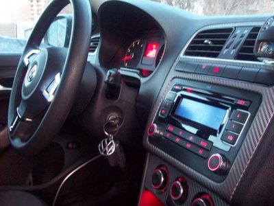

Купил какую-то виниловую пленку под хром (без названия) в автомагазине. Я обклеивал только наружнюю часть рамок. Тоесть обезжирил, наклеил на глянцевую поверхность пленку, прогрел феном, прогладил поверхность платочком без затягивания на бока (наружний и внутренний). Затем взял острый канцелярский нож и кончиком ровненько отрезал все лишнее по наружнему контуру и потом по внутреннему. Потом еще раз слегка прогрел и прогладил платком, края пленки в месте среза отполировал платком и она стала смотреться как единое целое с пластиковой рамкой. Резать надо ровно используя край рамки как направляюшее для ножа. Использовал обычный женский фен.

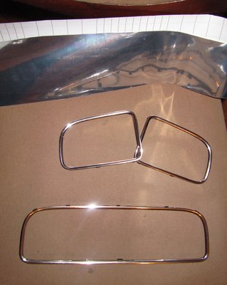

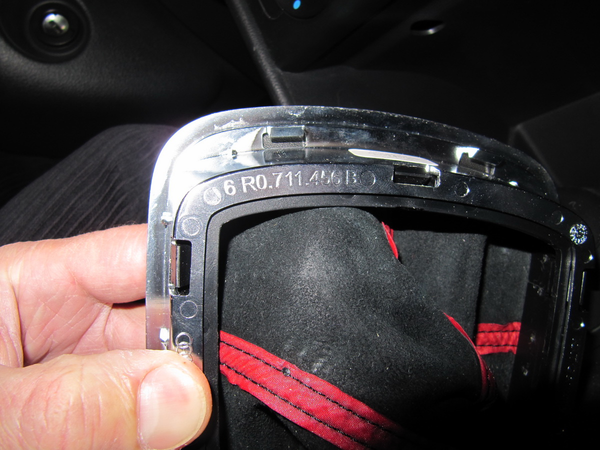

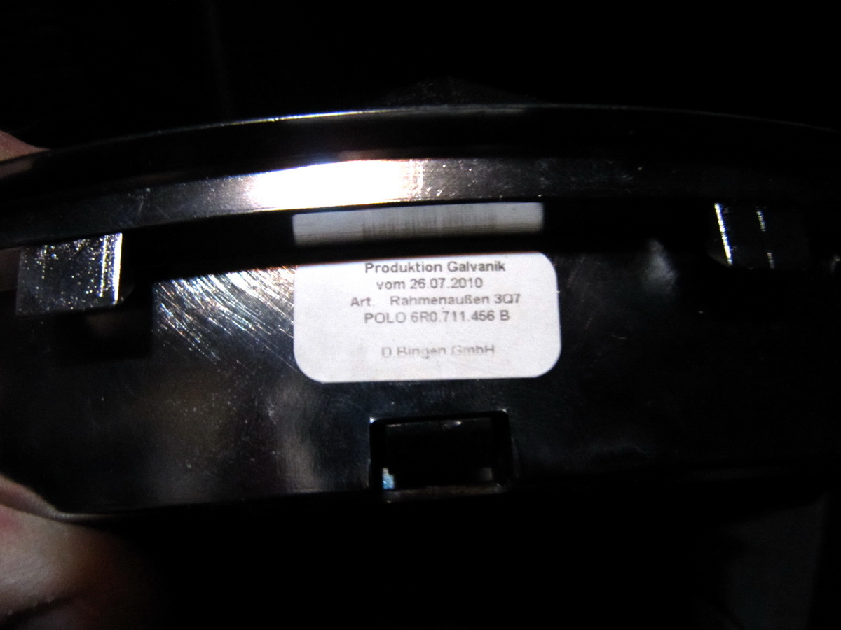

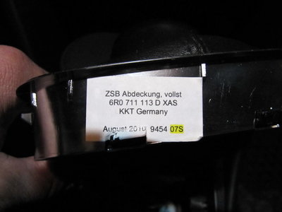

На самой рамке набито 6R0 711 456 B, плюс еще 2 бум. наклейки. Причем, 2-я относится к ручке в сборе - http://vin-online.ru/

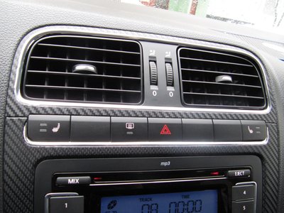

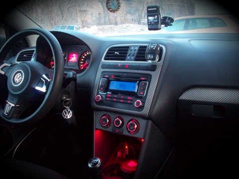

Vasia24

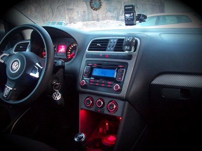

Спасибо за совет и описание.
На пленке хром еще есть верхний защитный слой. (прозрачный целофан).
И пленка стала еще тоньше.
под кнопками подогрева сидений накладку не снимал.

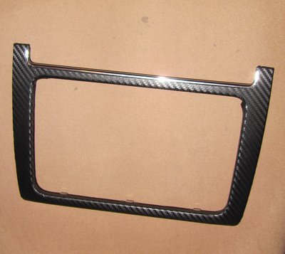

наклеил пленку, прогрел, обвел контуры, аккуратненько вырезал.
Ну как то так получилось. :?
Конечно в живую смотритца отлично. :good:

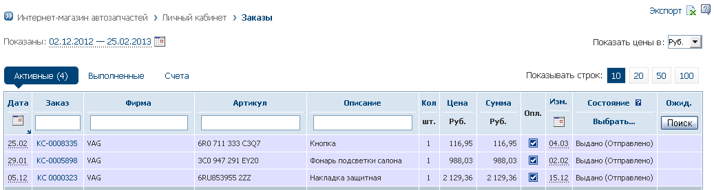

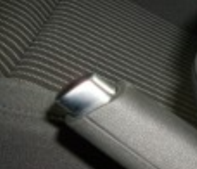

Вот заказал на экзисте и поставил себе такую кнопку ручника всего за 116 рублей, под хром, оригинал, вместо простой черной! Теперь как на комплектации на хайлайн!

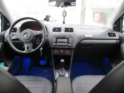

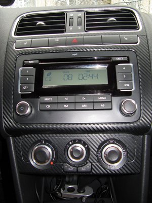

Вот, у себя оклеивал серебристой пленкой.Получилось так)

upd: тащем-то опробовал оба варианта :grin: . на вставку от головного устройства (под кнопками аварийки, подогрева стекол и попогреек) приклеил пленку, достаточно кропотливый процесс, получилось более-менее, но все же от складок полностью избавиться невозможно, т.к. кривизна поверхности достаточно большая, но если не придираться (в лупу не смотреть на нее) особо, то неплохо, на 5 с минусом, блестит хорошо, как у многих, кто здесь выкладывал фото.
все рамки воздуховодов красил краской из баллончика с эффектом хром (кетай за 120 р.). получилось по-разному: центральная большая покрасилась равномерно, а вот на боковых заметны пузырики воздуха, когда подсохнет попробую шлифануть войлоком с помощью гравера. и цвет покрашенных конечно не такой блестящий, как у пленки хром, он скорее ближе к цвету кнопок на рсд-30 (возможно, вместе будут смотреться гармонично, надо попробовать). фото будут чуть позже по техническим причинам bt

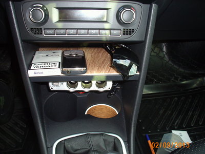

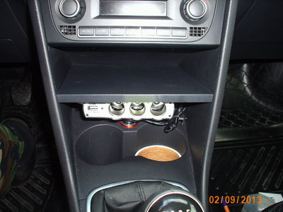

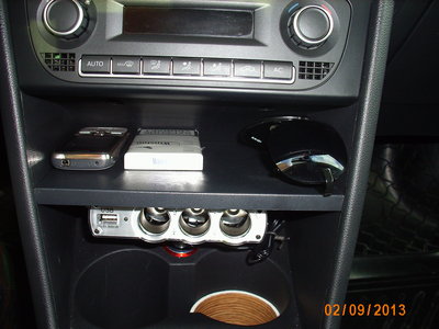

Сделал полку, может кому пригодится.
