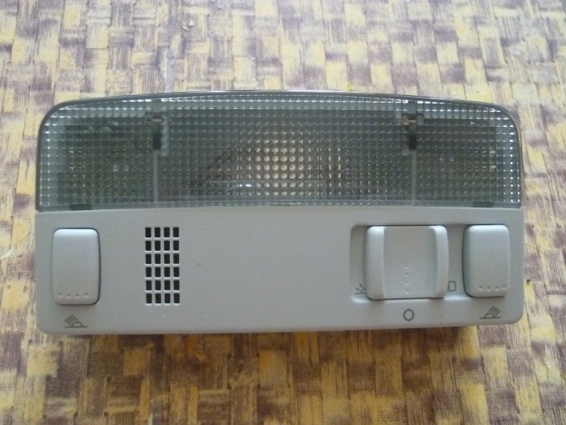

Комментарий к файлу: плафон задний от поло хеч 6Q0 947 291 AY20
Отсутствие света для задних пассажиров
1 (2).JPG [ 267.95 КБ | Просмотров: 14056 ]

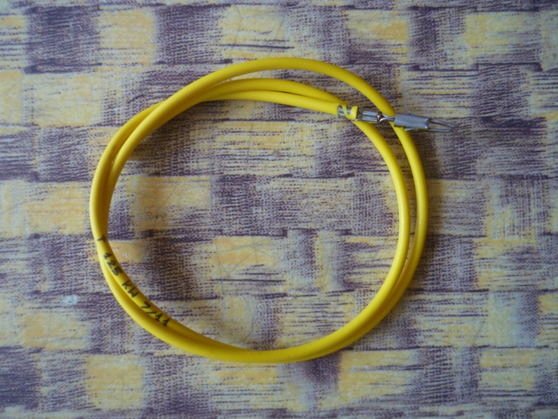

Комментарий к файлу: 000 979 103 Контакт 2шт
4.JPG [ 288.97 КБ | Просмотров: 14056 ]

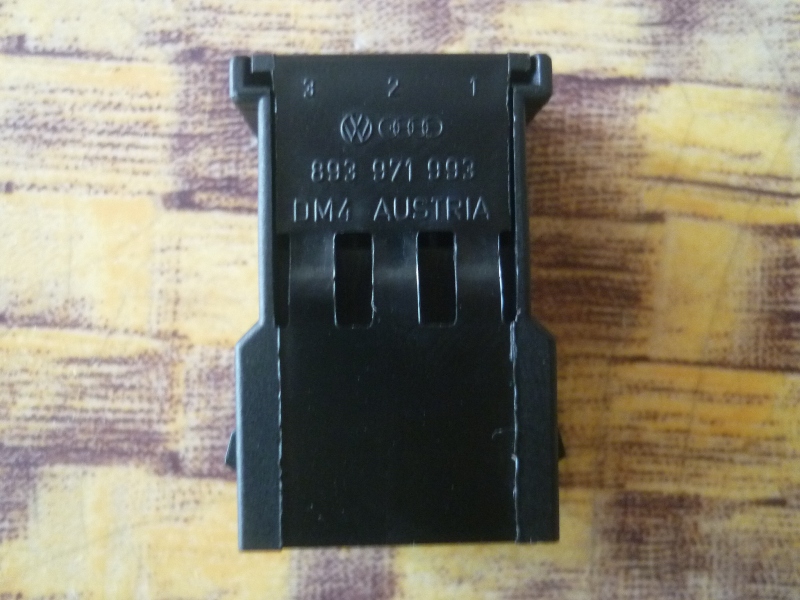

Комментарий к файлу: 893 971 993 Разъем электрический
5.JPG [ 229.22 КБ | Просмотров: 14056 ]

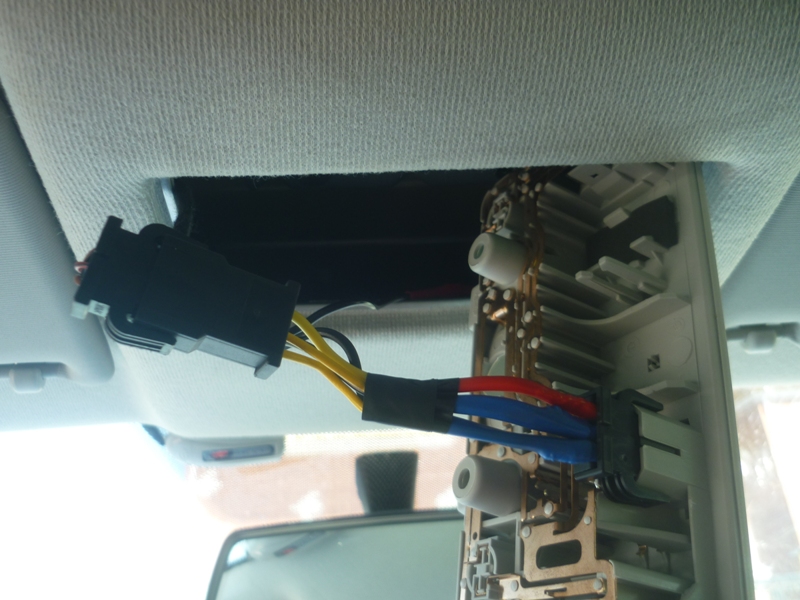

Ставил такой же плафон как у kulibin но потолок не снимал..
взял этот плафон от хетча, отчертил контур его на потолке, вырезал канц.ножом и через снятый передний плафон протяжкой (плоская и упругая металлическая штука) протащил провод. Всё.
А по поводу гарантии в худшем случае могут снять верхний (салонный) пучок проводки.

AvdeeFF, а как закрепил плафон?
Сообщения: 473
Откуда: Самара
Благодарил (а): 205 раз.
Поблагодарили: 326 раз.
andrey86
у плафона с торцов есть по две как бы защелки-направляющие, вот под них в потолке отдельно вырезал аккуратно место и плафончег встал жестко на место. Только всё надо делать очень аккуратно и не ленится каждый раз примерять всё, т.к. потолок по existу 11 тыр ;)

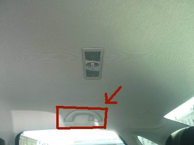

Касим
резал на глаз и попал в точку :grin:
померил и у меня получилось примерно 47см от края закрытой верхней ручки пассажира до центра плафона и 43см от стыка стекла с потолком до того же центра плафона
Зарегистрирован: 15 янв 2011, 02:03
Сообщения: 113
Откуда: Анапа-Москва
как снимаются эти ручки окручиваються или они на защелках как облицовка стоек? не подскажишь

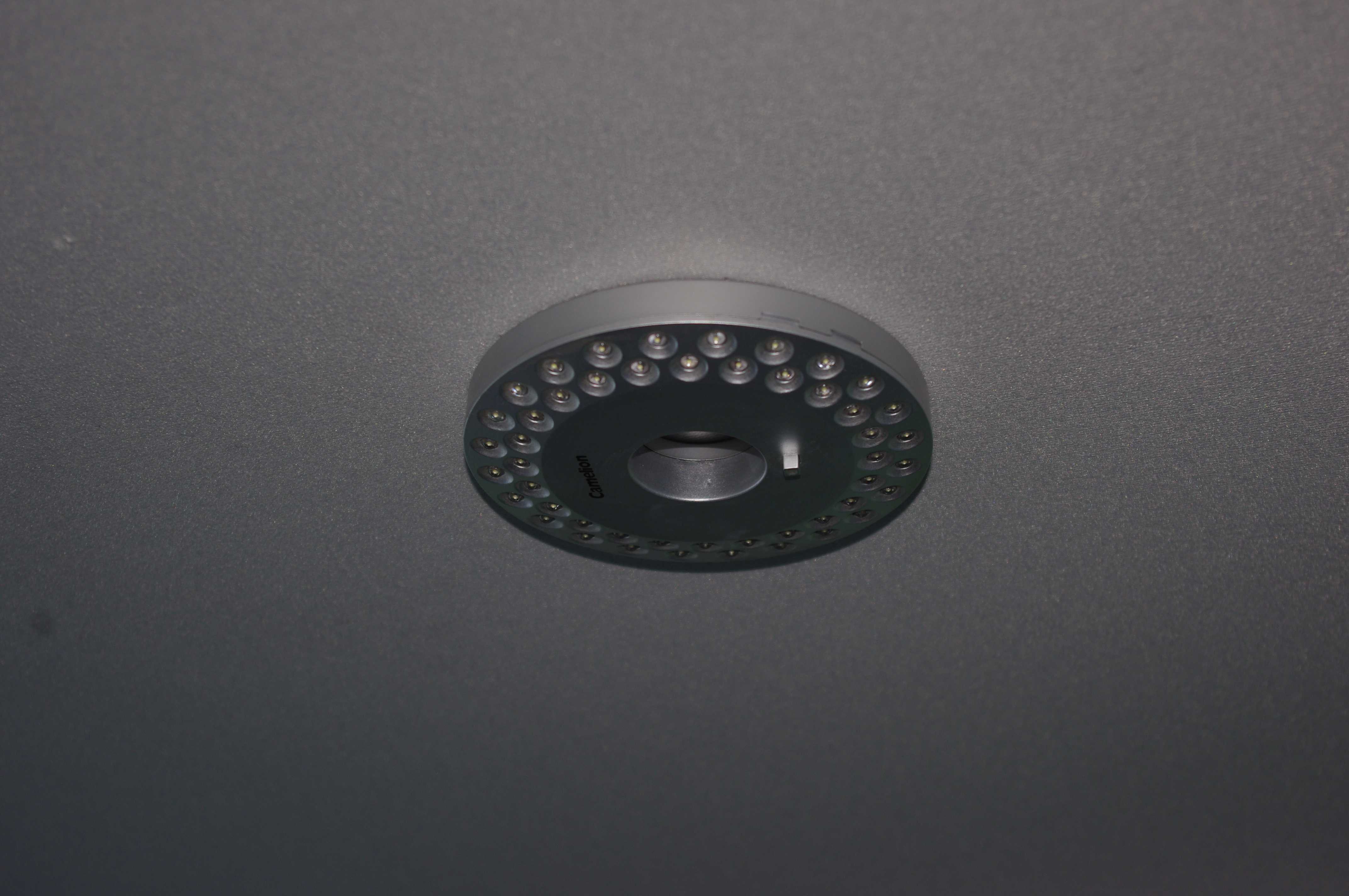

Не эстетично, но очень дешево, просто и эффективно.
Back light.jpg [ 374.11 КБ | Просмотров: 12402 ]

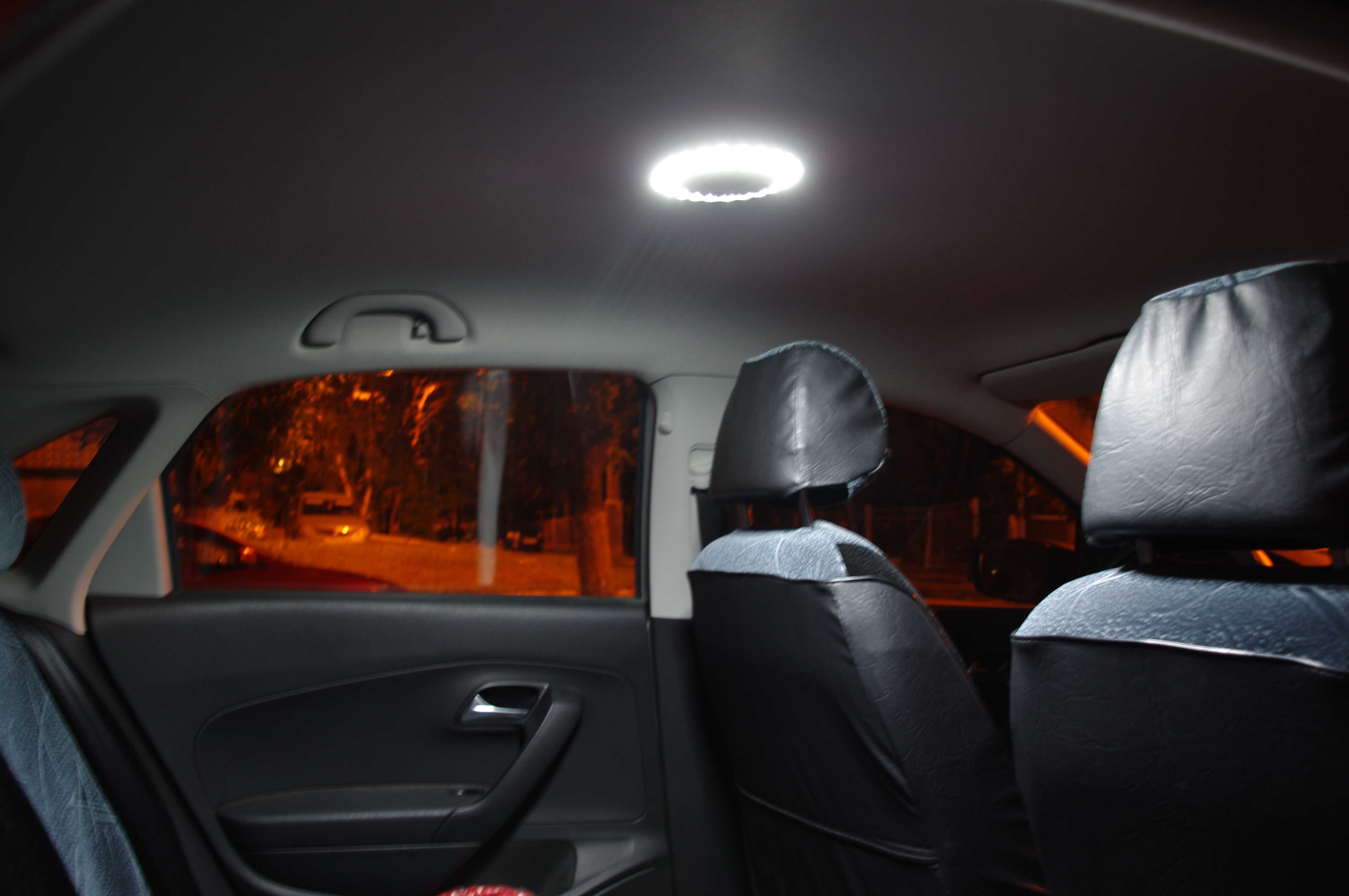

НЛО prof07 Фотку днем еще сделайте пжлста .
Пжлста.
Lamp.jpg [ 503.18 КБ | Просмотров: 12361 ]

handy
Дык, это просто светодиодный фонарь с кнопкой?
На открытые двери реагирует?
Как крепится к потолку?

Riv_2000
он реагирует только на палец к кнопке :grin:

handy писал(а):
Пжлста.
По мне так лучше вообще без заднего плафона, чем с таким.
