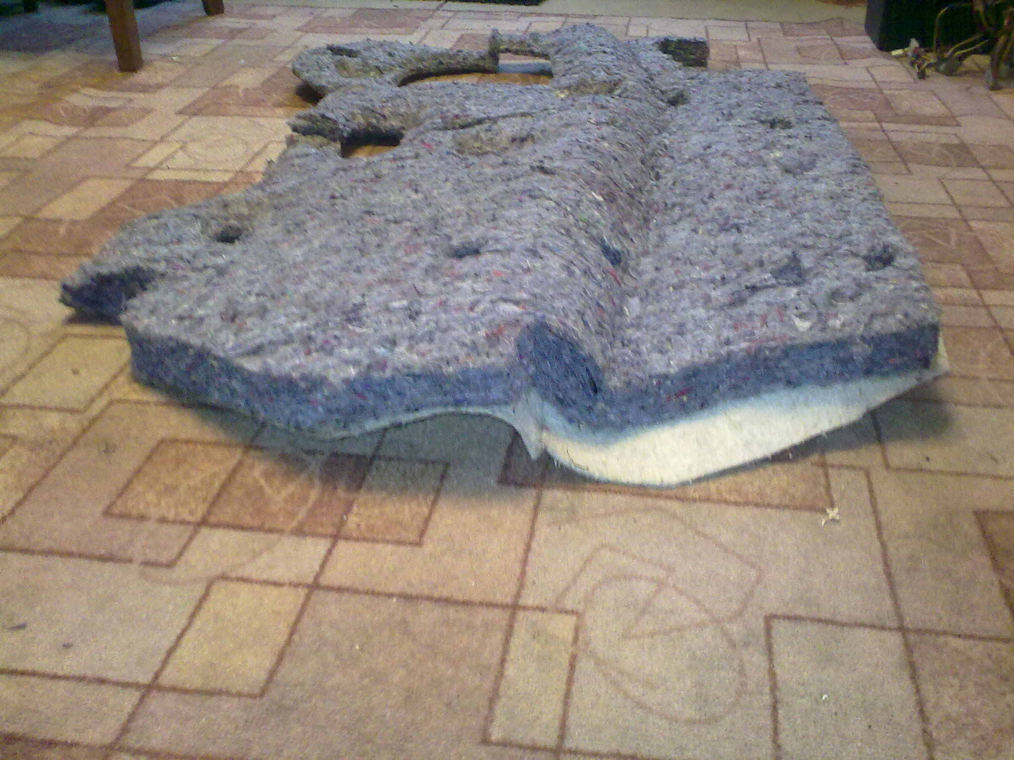

Есть мысль, купить заводскую шумку со стороны моторного отсека, и обклеить ее войлоком, попробовать установить пусть с надрезами, типа как у abarkaev1, смотреться будет нормально. Если не получится 3рубля на ветер :grin:

Я имел ввиду, обклеить заводскую толстым войлоком, как на фотке у abarkaev1, download/file.php?id=11349&mode=view

Я думаю немало проблем такой кусок пихнуть туда будет. Его еще надо защитить чем-то, чтобы не намокал
Найти бы еще такой войлок

пытался пересмотреть 26 страниц - не помогло, народ, кто ставил штатную, оригинальную вибро-шумоизоляцию капота?? подскажите номер детали и номер клипсы крепления ее к капоту, и сколько клипс там вообще надо? Заранее спасибо.
Зарегистрирован: 29 сен 2011, 14:48
Сообщения: 57
Откуда: Украина г.Луганск
Поблагодарили: 28 раз.
Заказывал у ОД оригинальную вибро-шумоизоляцию капота.Пришла в комплекте с клипсами-10шт.
запечатанная в целофан.Сказали,что подходит от поло хетч.Установил,все ОК.Вот её номер-
6R0 863 831 C.

Как установилась, без разрезов? Эффект есть? Еле заметный или ощутимый?
