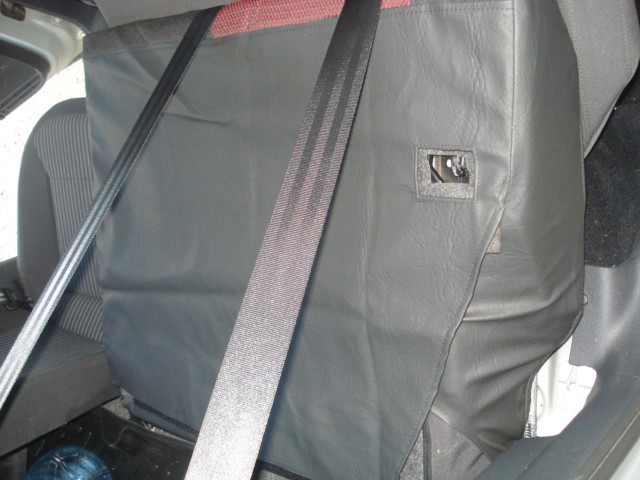

Такой же вопрос мучает! Купил чехлы, но перед инсталляцией надо снять пластиковые клипсы направляющих подголовников. Как снять не поломав так и не понял. Подскажите кто снимал!!!
В общем я разобрался :) Передние направляющие снимаются очень легко, просто посильнее двумя руками вверх дергаешь и все. А вот задние без полного разбора спинки снять невозможно! В итоге поступил проще. одел чехлы сверху, маленькими ножницами сделал аккуратный разрез крестом над направляющей втулкой и заправил под шляпку втулки вырезы чехла, в итоге ничего не торчит и делается за 5 минут.

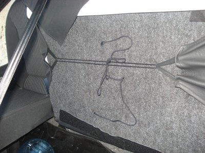

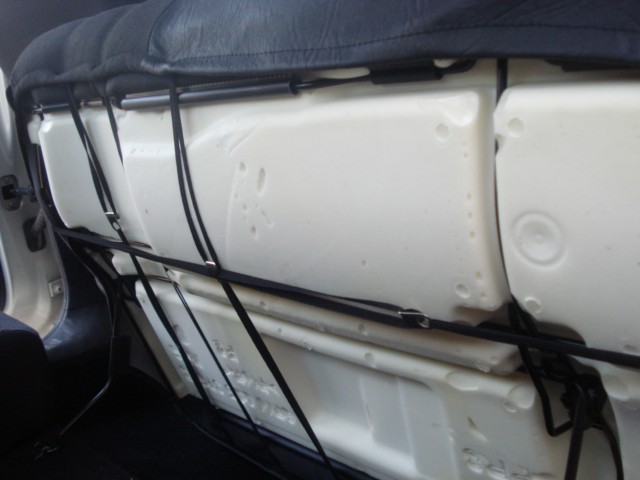

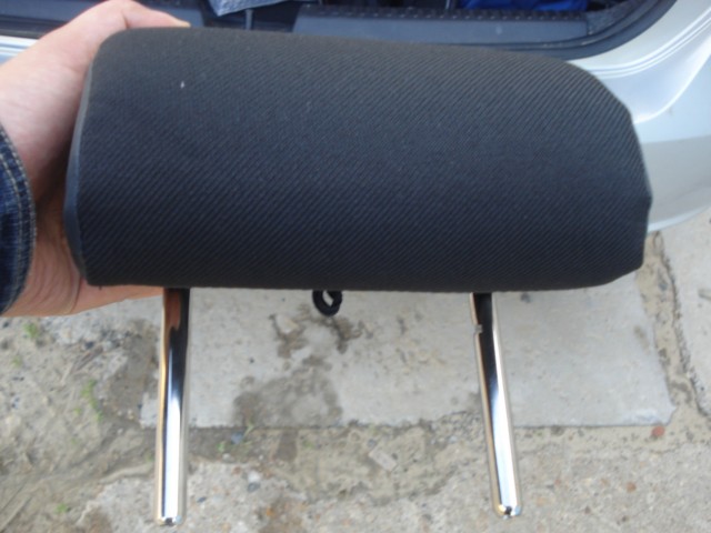

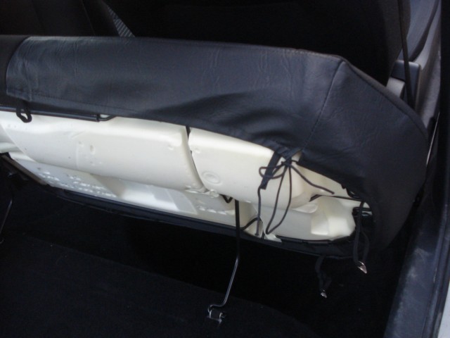

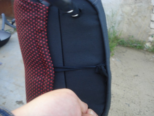

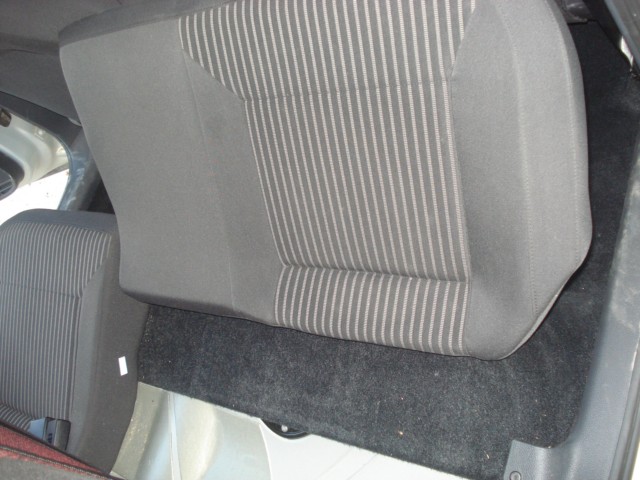

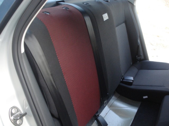

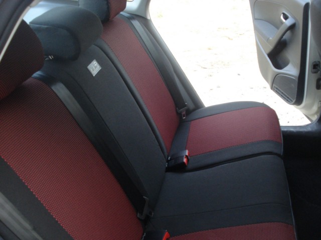

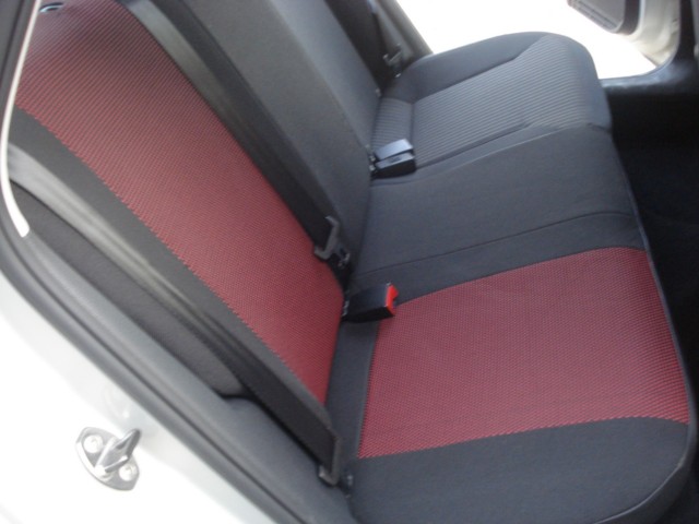

и так ... сегодня наконец таки добрался до транспортной компании и забрал чехлы . установил пока что только сзади.
фото смотреть снизу наверх и при этом читаем комментарии к ним где они есть
