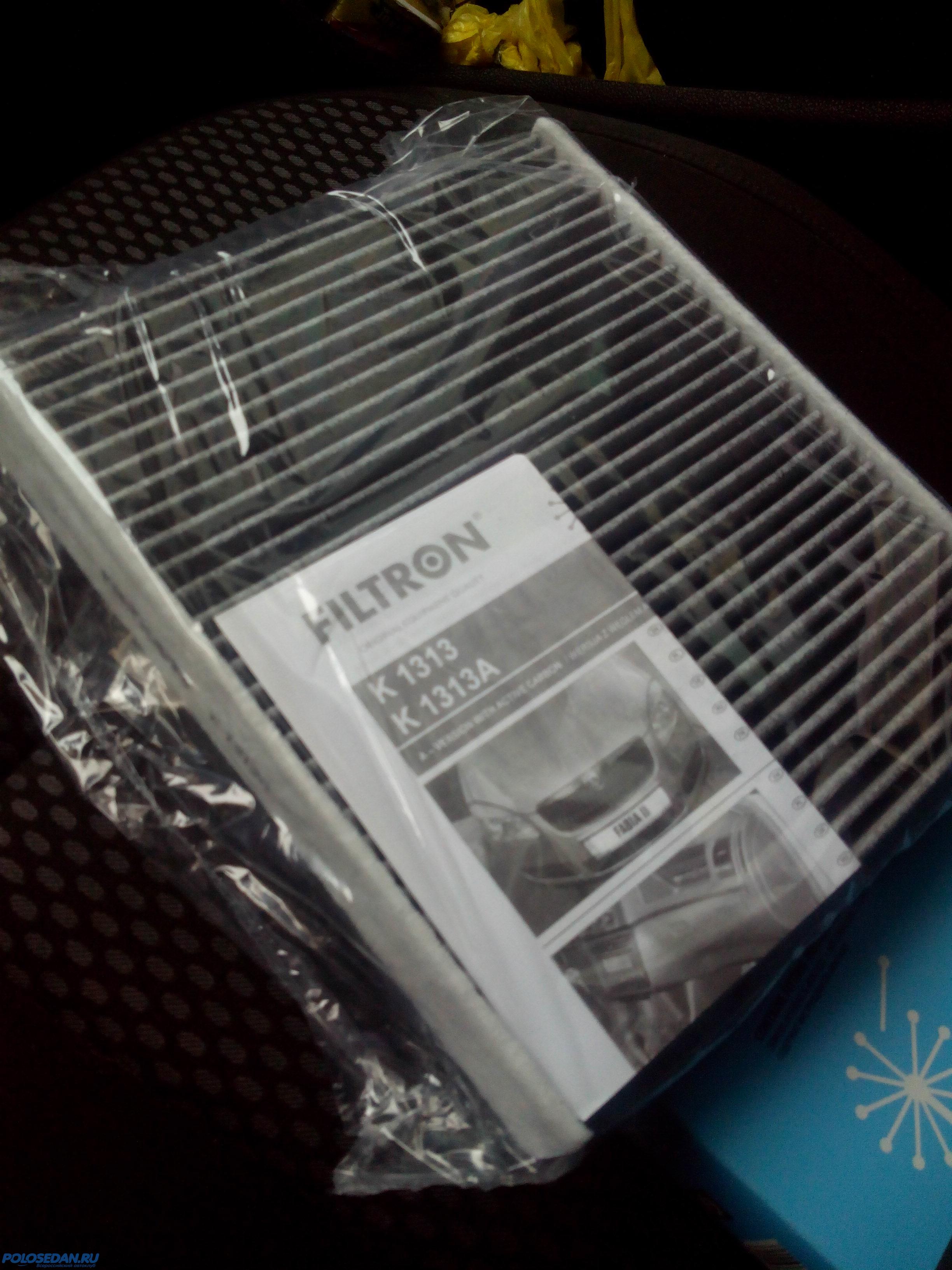

Купил и установил Filtron K1313A , который угольный. Становится отлично без рамки и сидит плотнее чем Mann CUK26010.
Инструкция так же как и к Манну прилагается. По ощущениям разницы в качестве нет.
Салонный фильтр
IMG_20141210_124238.jpg [ 876.39 КБ | Просмотров: 6501 ]
Салонный фильтр
IMG_20141210_124300.jpg [ 846.77 КБ | Просмотров: 6501 ]
Салонный фильтр
IMG_20141210_124356.jpg [ 788.02 КБ | Просмотров: 6501 ]
p.s. Уже наловчился менять фильтр не вставая с водительского сиденья за 3-5 минут. laie_68 :)
А как он по весу в сравнении с CUK26010? Ценник на него приятней, чем на манновский фильтр.
Сообщения: 1469
Откуда: Магнитогорск
Благодарил (а): 585 раз.
Поблагодарили: 290 раз.
Имя: Егор
John Doe писал(а):
А как он по весу
мановский 250 гр, филтрон 277гр. Данные из экзиста
rammer, тоже вчера такой же получил, и цена получше чем на мановский, не вижу смысла платить больше.
