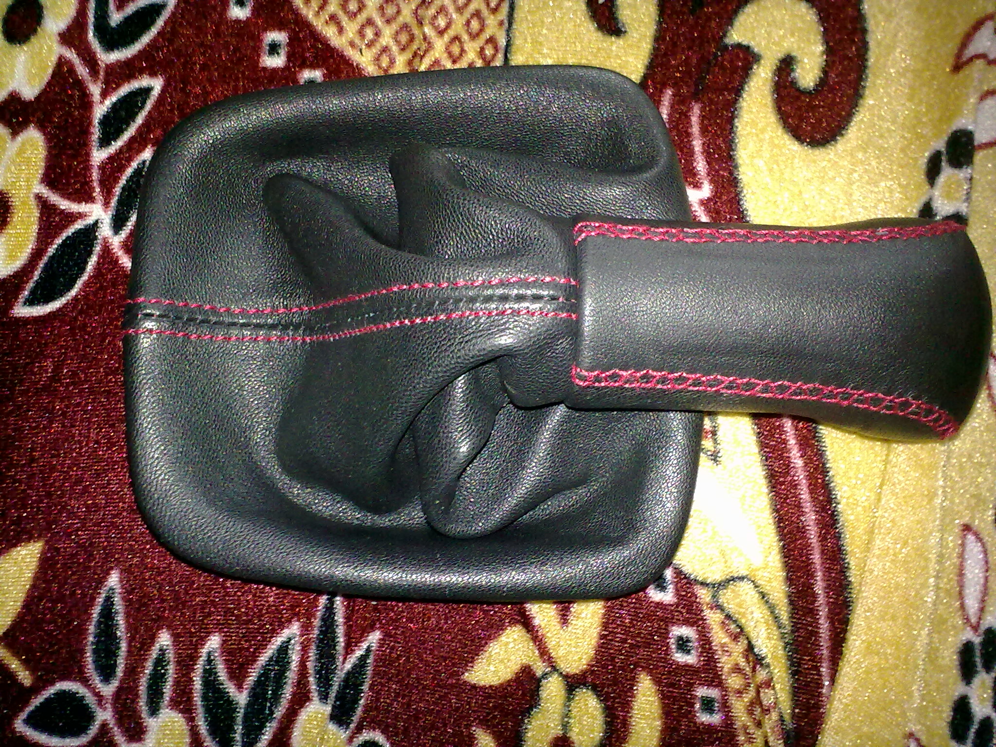

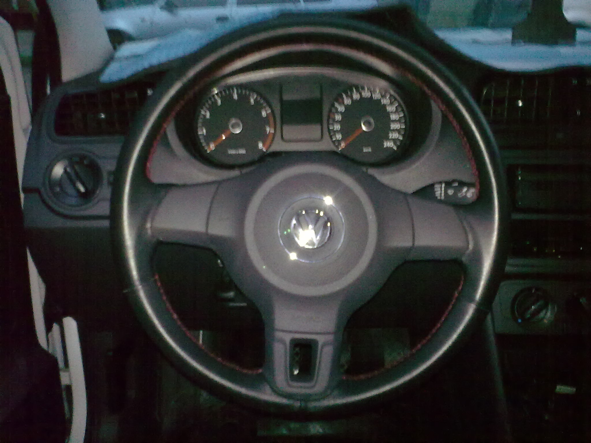

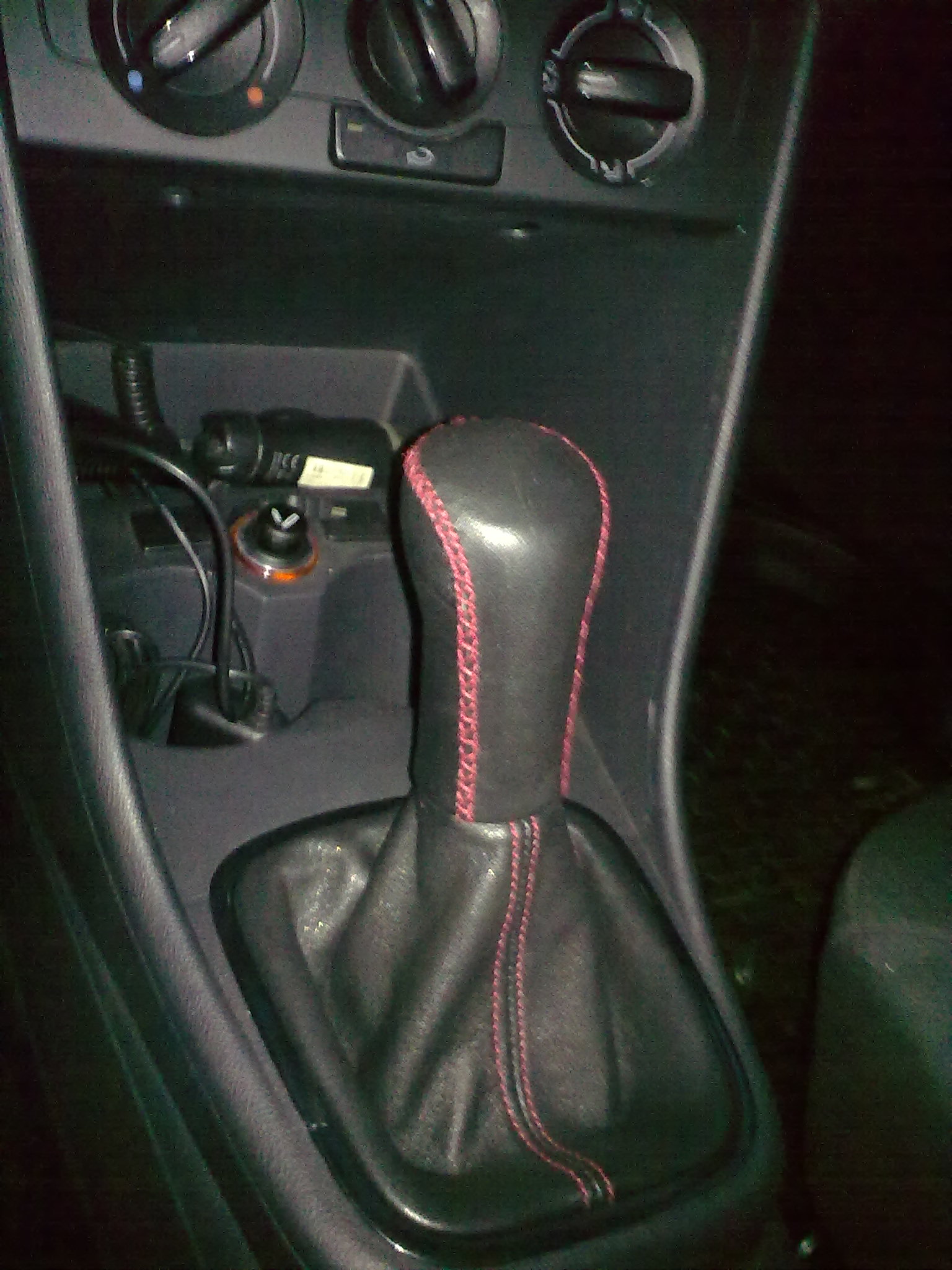

Спасибо Riv_2000 за хорошую работу. С твоего эскиза сделал такую зарисовочку.
Кожаный пакет обошелся в 30 рублей - стоимость ниток. Материал кожаная куртка.которая давно не нравилась.
Малый кожаный пакет своими силами
16082011552.jpg [ 403.67 КБ | Просмотров: 8745 ]
16082011554.jpg [ 272.2 КБ | Просмотров: 8745 ]
16082011550.jpg [ 469.87 КБ | Просмотров: 8745 ]
16082011546.jpg [ 417.29 КБ | Просмотров: 8745 ]
16082011545.jpg [ 371.66 КБ | Просмотров: 8745 ]
16082011542.jpg [ 1.07 МБ | Просмотров: 8755 ]

Не только в белокаменной, но и по городам и весям нашей необъятной качественная, именно качественная перетяжка руля стоит 4500-6500р, в зависимости от используемого материала (нат. кожа, перфорация, алькантара, кожа Nappa). Если предложат в 2 раза дешевле, то это однозначно либо дешевые материалы, либо не особо квалифицированные мастера - и то и другое деньги на ветер.
В любом случае, приехав в автоателье, изучите весь спектр, если таковой имеется, предлагаемых материалов, приложите образцы к элементам руля, органам управления или элементам салона, лучше под естественным солнечным светом. Дело в том, что в салоне ФПС практически нет ни одной детали черного цвета - несколько неуловимых оттенков темно-серого и радикально-черный будет выглядеть бельмом на глазу.
Также можно поинтересоваться фотографиями произведенных работ (портфолио), а еще лучше проехаться по нескольким салонам. Здесь как нигде лучше работает поговорка "Скупой платит дважды".

Riv по сути что нужно для успешной перетяжки? и сколько ты времени потратил скажем на руль. от и до если работать без остановки с началом работы до конечного итога в часах?
Человек который шьет на машинке достаточно профессионально сможет заготовить все для фпс?
В наше время ведь куча бабушек которые с радостью помогут сделать подобное за более демогратичные финансы)
Готовую выкройку за денюжку по почте не пересылаешь?) хороший бизнес кстати)
Steelone
Для успешной перетяжки нужно:
- Качественная натуральная автокожа или толстая (1,2-1,3мм) натуральная кожа хорошей выделки.
- Перечень инструментов и материалов, из которых возможно самым важным является очень острый сапожный нож для шерфования. Хотя, многие не заморачиваются по поводу выступающих стачных швов, просто не обращают на них внимания. Я же считаю это неприемлемым.
При наличии всего необходимого, часа 3-4 (2-х слойная перетяжка часов 5) - раскрой, подготовка (подрезание краев под швы и подгибы), проклейка, прострочка. Ну и в зависимости от используемых ниток (с толстыми быстрее) 3-5 часов на прошивание и протяжку ниток. Всё зависит от навыков и умения работать руками. Лично я, поскольку не являюсь специалистом, предпочитаю работать без особой спешки.
Насчет бабушек не знаю, вот крючком обвязать - запростяк, а здесь более важны определенные навыки работы именно с кожей. Утверждать не берусь, но какому-нибудь скорняку или сапожнику - это раз плюнуть, хотя опять же видимо для этого требуется в некотором смысле не костное мышление, даже при наличии выкроек.
По поводу пересылки "готовой выкройки". Если ты имел в виду именно выкройку, то действительно все выкройки в формате pdf приложены выше. Если же готовую кожаную оплетку, то всё-таки нет. Во-первых, та кожа, которую я использовал, заслуживает твердую троечку с плюсом. Да, она натуральная, да, качественная, но до истинного качества итальянской автокожи ей далековато. Во-вторых, как я уже писал в фотоотчете, ДО окончательной прострочки и проклейки подворотов, оплетку необходимо натянуть на руль и убедиться в сходимости всех ее точек. Кожа, повторюсь, живой материал и ведет себя даже в пределах одной шкуры довольно по-разному, возможны коррективы "по месту". Для этого необходим девственно-голый (без оплетки) руль, мой не годится. Ну и в-третьих, для профессиональной деятельности необходим хотя бы гараж, которым я к сожалению не располагаю, а дома этим заниматься не как-то айс.
