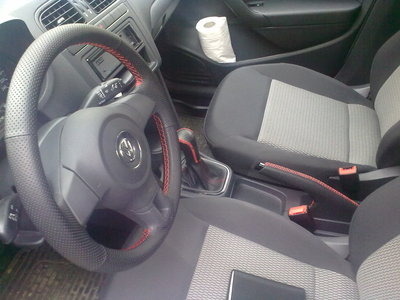

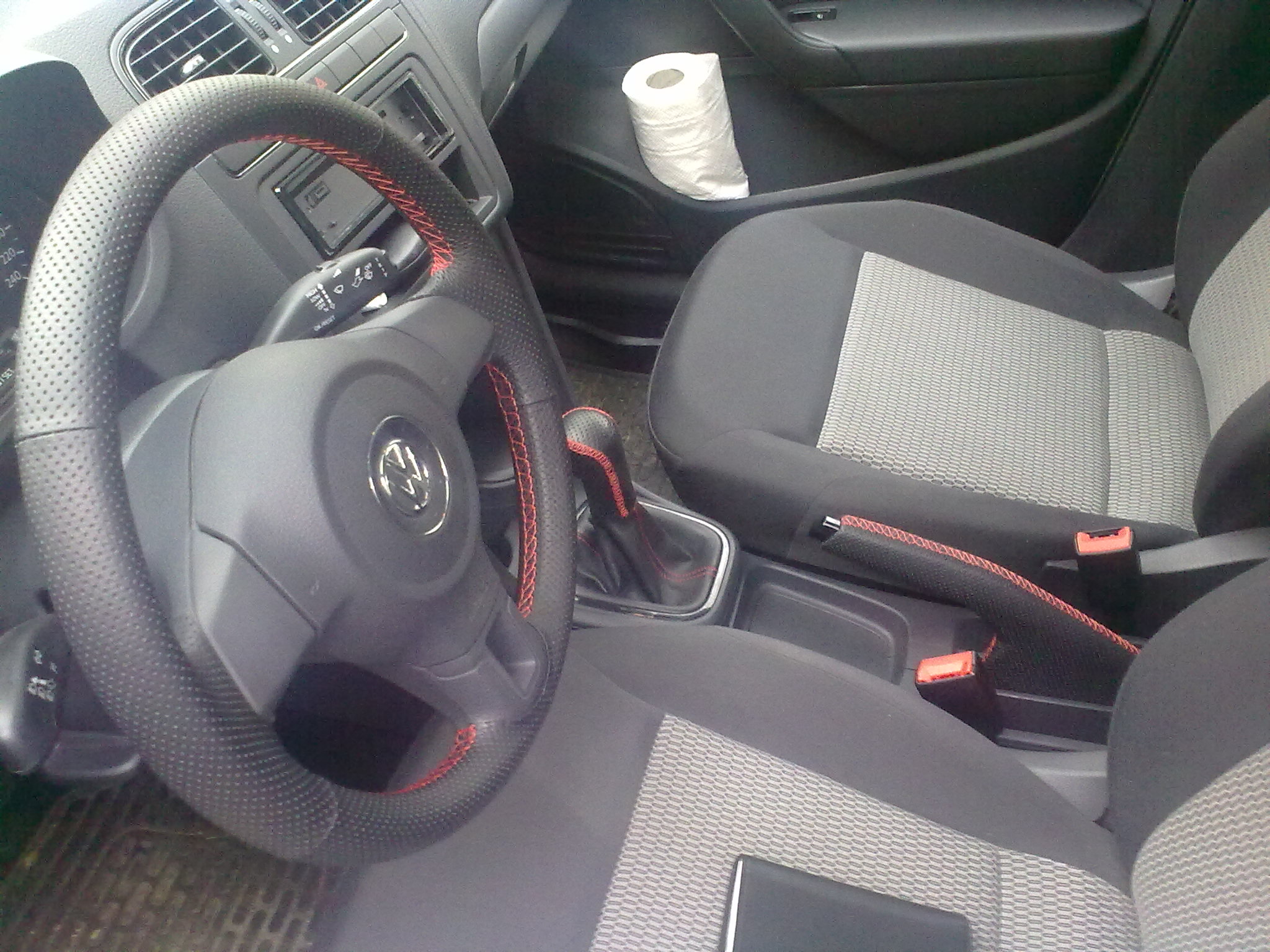

Итальянская "коровка" с дырочками
Респект ищо раз Riv_2000
Малый кожаный пакет своими силами
28102011641.jpg [ 542.21 КБ | Просмотров: 7072 ]

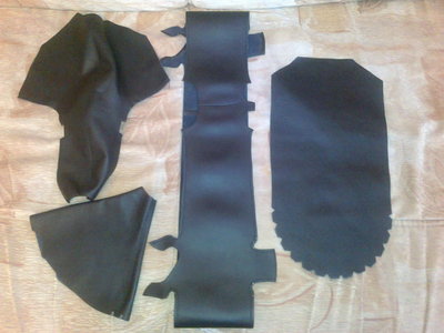

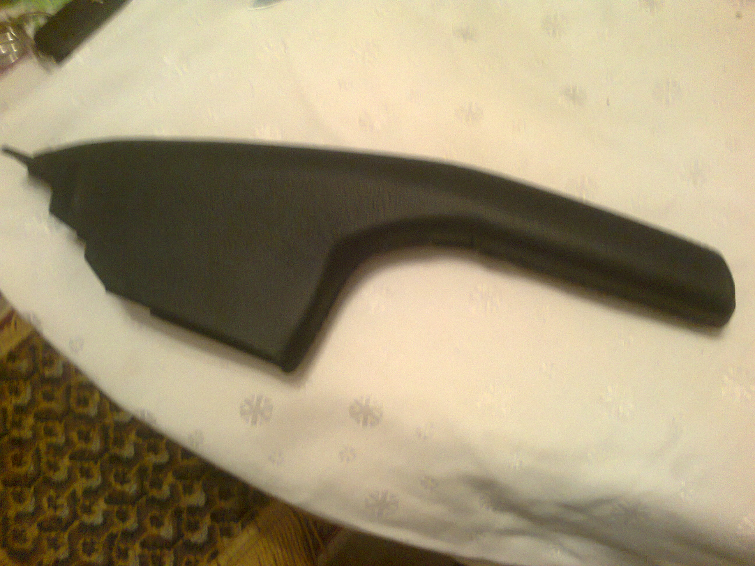

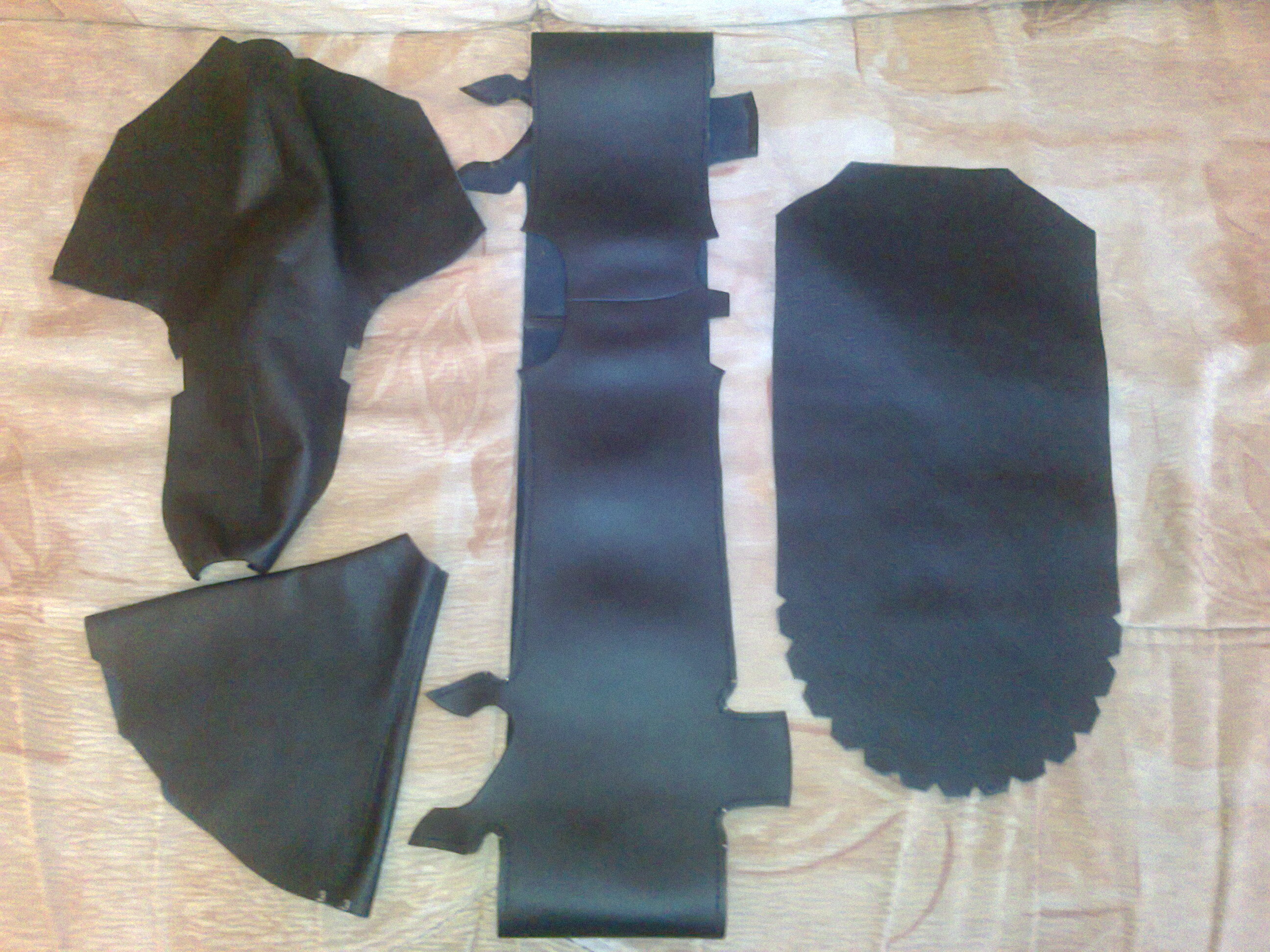

Привет всем вот получил посылку с малым кожанным пакетом от многоуважаемого RIV_2000 og_luzhok ob_+mil respekt так как холодно начал пока с малого обтянул ручник.По мере продвижения работы буду выкладывать отчеты .Новую тему не стал создавать думаю уместно все здесь.Да кожа хорошего качества на руль так вообще плотная ходить думаю будет долго еще раз respekt Илье laie_68 tuzemec
Фото0138.jpg [ 868.94 КБ | Просмотров: 6663 ]
Фото0137.jpg [ 1.32 МБ | Просмотров: 6663 ]
