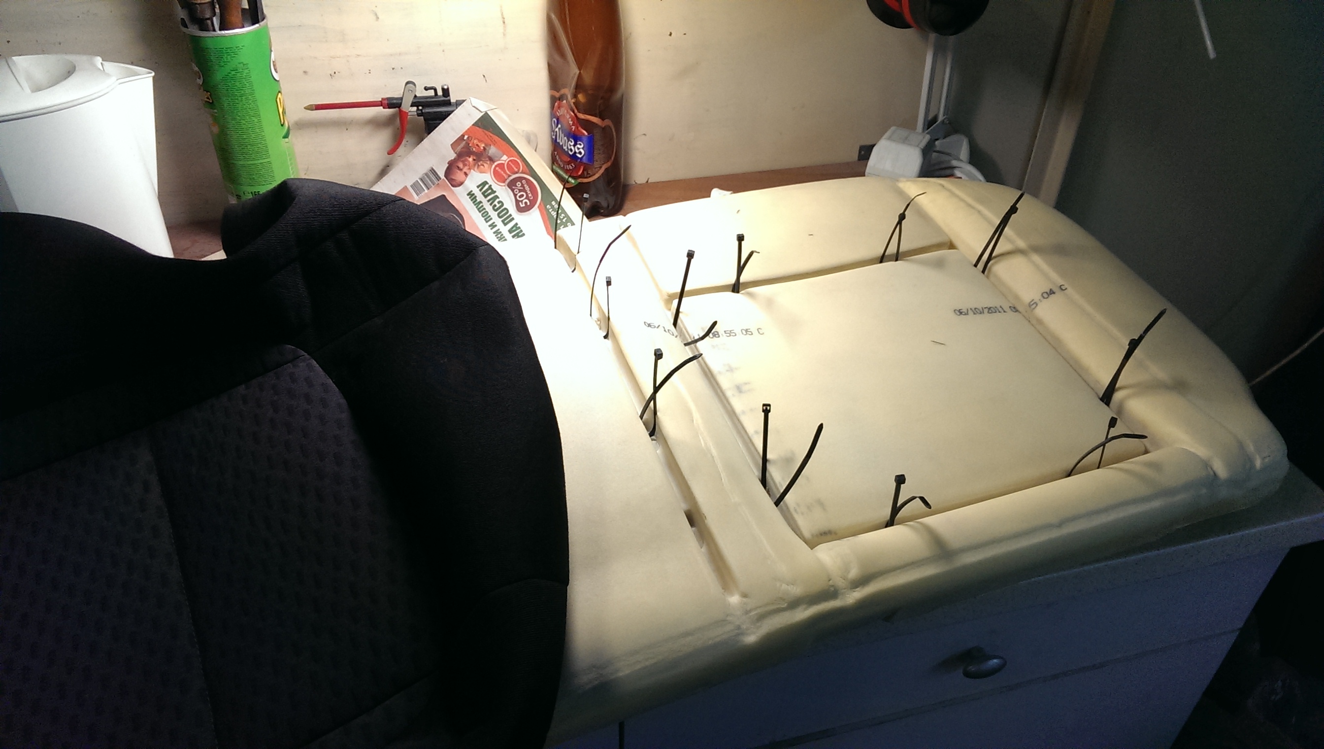

Вот кольца разогнутые и стяжка
Привет, все правильно сделали, я уже на 3й машине практикую.
Проволоку кусачками разгибаем и извлекаем, выбрасываем, ставим стяжки.

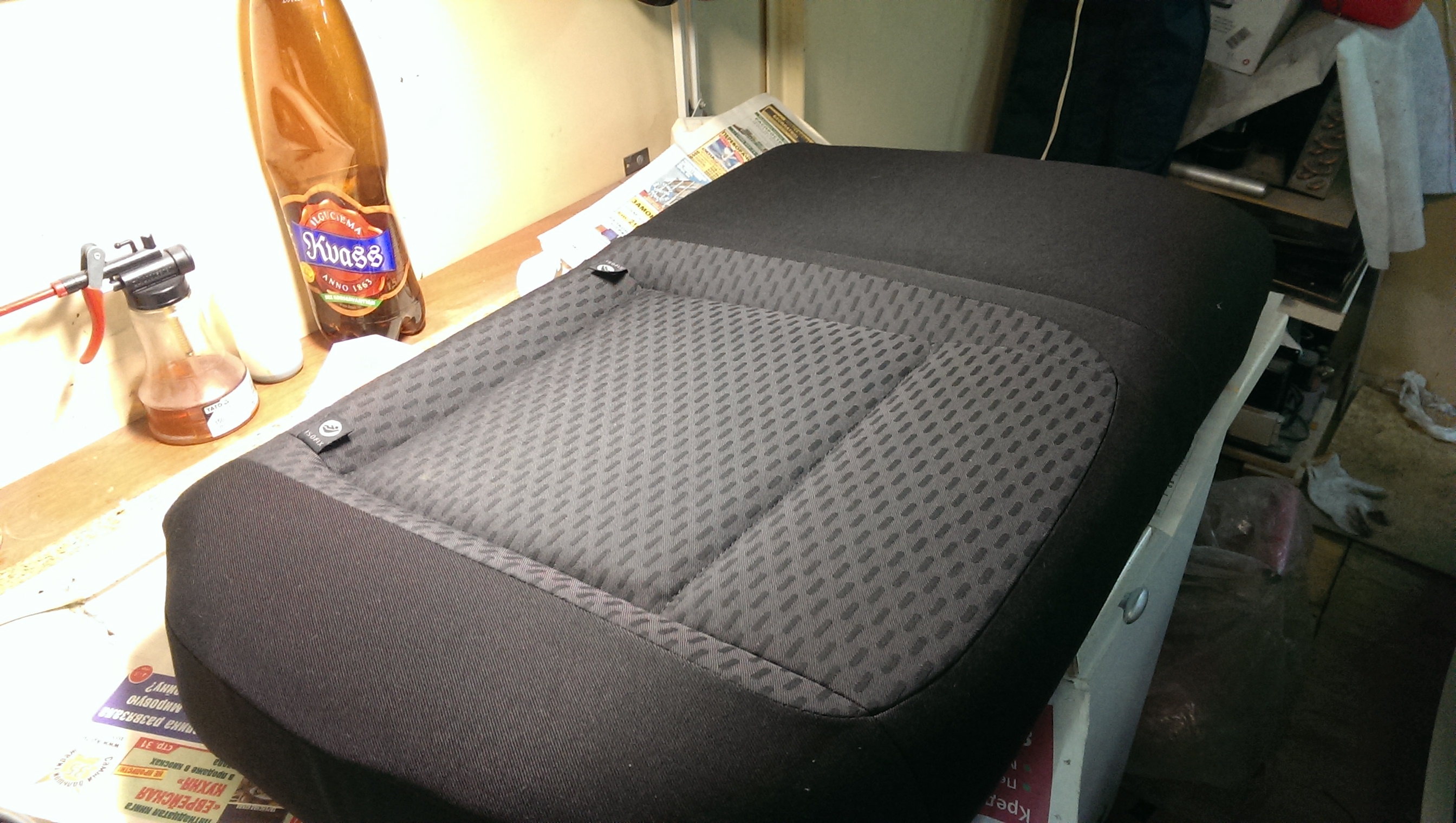

Вот последние фото от рабочей Фабии.
Снятие обивки с сидений
IMAG0501.jpg [ 827.94 КБ | Просмотров: 9299 ]
Комментарий к файлу: После стирки
IMAG0502.jpg [ 1.04 МБ | Просмотров: 9299 ]
