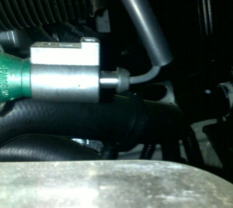

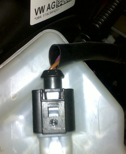

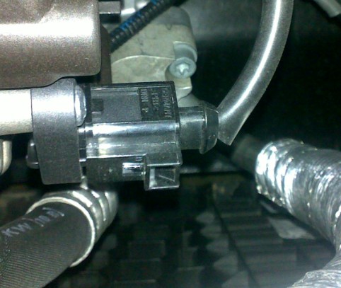

Вот у меня ни одна из изоляционных трубок не одета на разъем, у всех так?
Самому их по_одевать когда делать будет нечего?
Косячки в ФПС
рус сборка 3 и т_д.jpg [ 42.63 КБ | Просмотров: 4517 ]
Косячки в ФПС
рус сборка 2.jpg [ 34.79 КБ | Просмотров: 4517 ]
Косячки в ФПС
рус сборка.jpg [ 48.07 КБ | Просмотров: 4517 ]
Semenjch просьба, напишите где на каком узле Вы делали эти фото?
(судя по фото их три!, пару узнаю но вот третий увы нет.)
Просьба, к владельцам посмотрите у всех так или только в этом случае так собрали?
Зарегистрирован: 13 сен 2010, 22:24
Сообщения: 211
Откуда: Ростов
Благодарил (а): 72 раз.
Поблагодарили: 97 раз.
Борисович - омыватель, датчик на выхлопной системе (между блоком и радиатором), генератор.
lomond - на ощупь они, что-то среднее между резиной и пластмассой.
Сообщения: 3135
Откуда: Tver region
Благодарил (а): 223 раз.
Поблагодарили: 966 раз.
На всех вводах проводки в корпус разъема имеется буртик от самовытаскивания трубок жгута. Я думаю, что не установлены проволочные хомуты или не усажена трубка нагревом от промфена, конечно, если материалу трубок свойственно уменьшать диаметр при нагреве, т.е. о чем писал выше. Обладателям машин легко проверить при помощи зажигалки. Только от мокрых форсунок подальше, начать с лямбды (ДК) там и так тепло.
