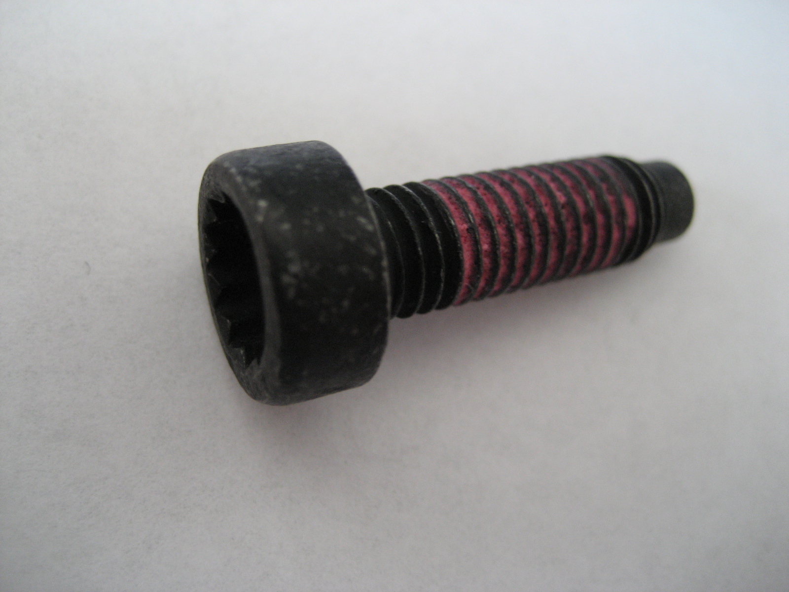

Около месяца мучила такая проблема- при торможении и разгоне где то внутри раздавался неприятный, болтающийся-перекатывающийся звук. Сегодня был у дилера, провозившись пару часов, разобрав половину консоли достали из воздуховода идущего к ногам задних пассажиров вот такой болт(см фото). Судя по сохранённому герметику на резьбе он был удачно потерян при сборке бравыми калужскими "мастерами". За 18 лет стажа и обладанием многих марок включая ВАЗы такое впервые- Das Auto блин. 113_

Нормальная практика наших. Если наших. Салон возможно готовый поставляют или нет? Кто знает напишите. Сборка то крупно узловая.
Как то рассказывали- стучит и стучит в двери Жигулей. Разобрали, а там на нитке гайка и записка: " Нашёл, молодец". Вот такие шутники на конвейере бывают.
При ремонте самолётов, когда ремонт закончен и не хватает ключей или запчастей (всё учитывается строго), то ищут до победного. Хоть весь самолёт разбери, а то что не хватает найди. А то при высшем пилотаже залетит вот такой вот болтик куда не надо и.......
