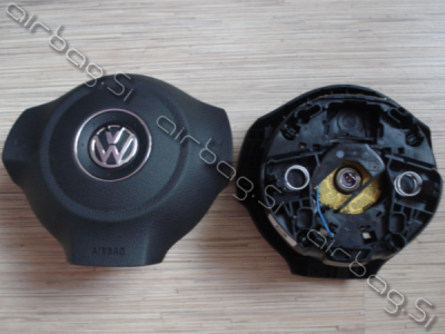

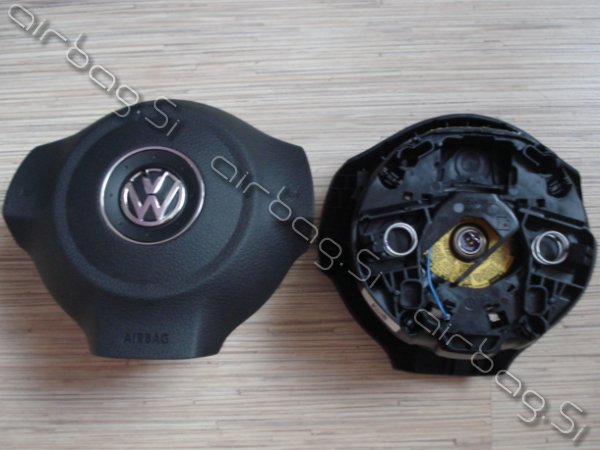

Кто-нибудь смог победить скрип рулевого колеса? Опытным путем определил, что скрип идет от эмблемы шильдика VW на руле.

lemm, смогли. ОД делает. А кто то сам мажет пружинку под рулем силиконом. Читайте тему.
Ну и переодические очень громкие скрипы ручки пассажирской двери достали!
На автомобилях с 13го года болячка со скрипом руля должна быть решена, ибо скрипит именно подушка (пружинки на ней), а с 13го года ставятся подушки другого строения... Во всяком случае у меня авто 13го года июнь с конвеера - подушка стоит не такая как на авто 11-12 годов... И скрипа нет по сей день... Подушку снимал, смотрел, скрипеть нечему.

У меня выпуск февраль 2013, скрипы присутствуют.

Вот две подушки - первая - НОВОГО типа. Вторая - старого типа. У меня первого типа стоит.
