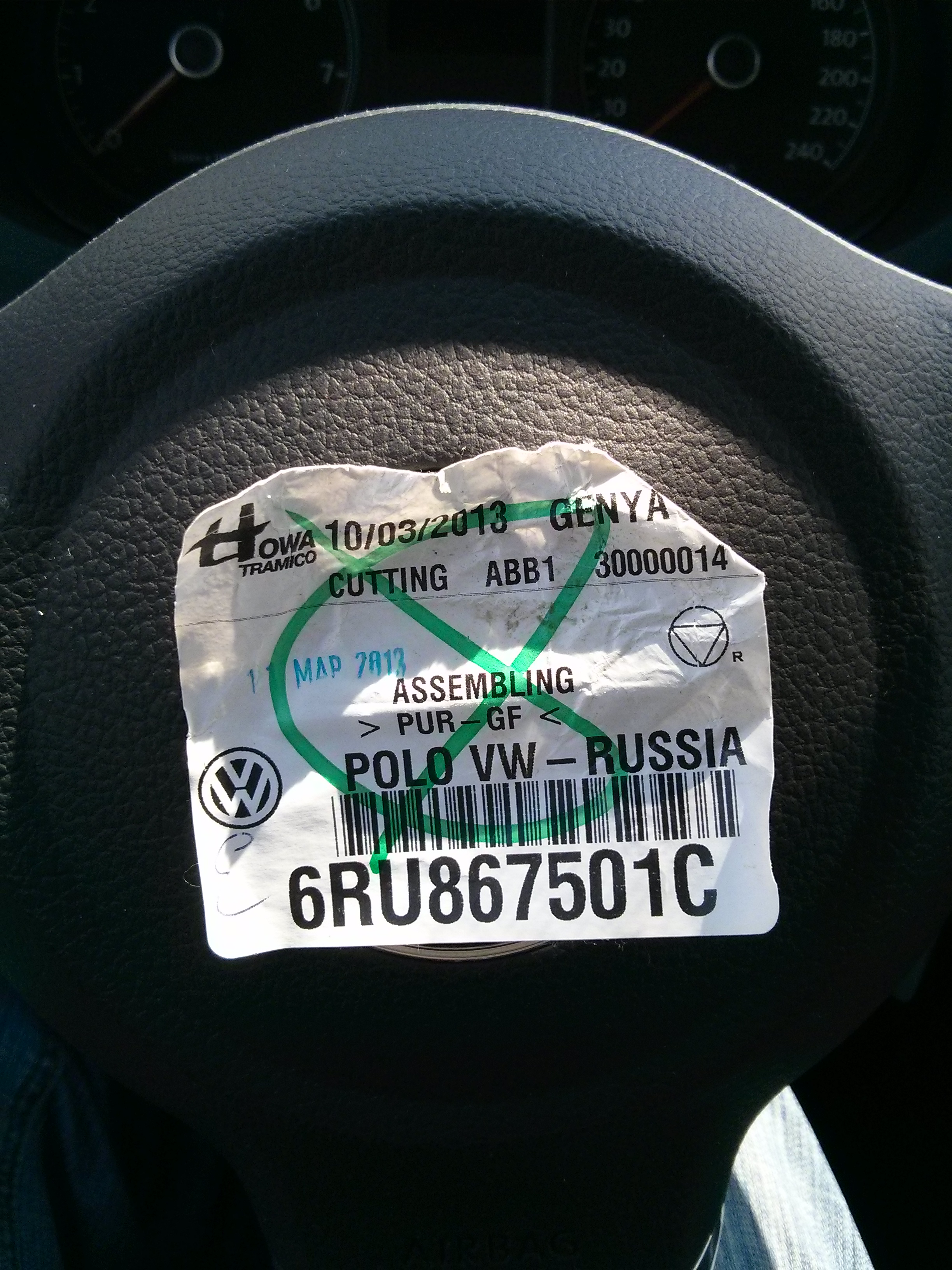

Hirurgns,
На верхней картинке подушка от руля с пассата, видно же, что форма самой подухи другая.

getzevod писал(а):
Hirurgns,
Повторить? У МЕНЯ ИМЕННО ТАКАЯ... На поло седан июнь 13го с конвеера. Согласен, чуть разные.. у меня руль пассата? )))

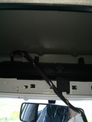

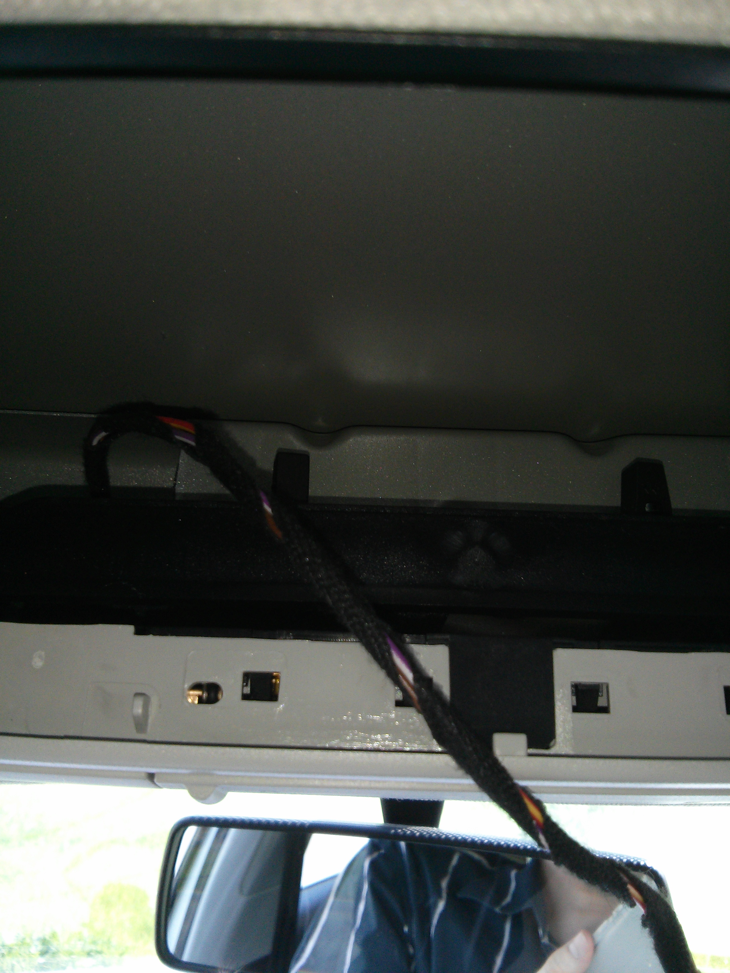

Таки свершилось.
Трубки переставлены, наклейка отклеена.
Осталось придумать как закрепить провод датчиков объема, если он начнет елозить.
Комментарий к файлу: Странный болтающийся провод.

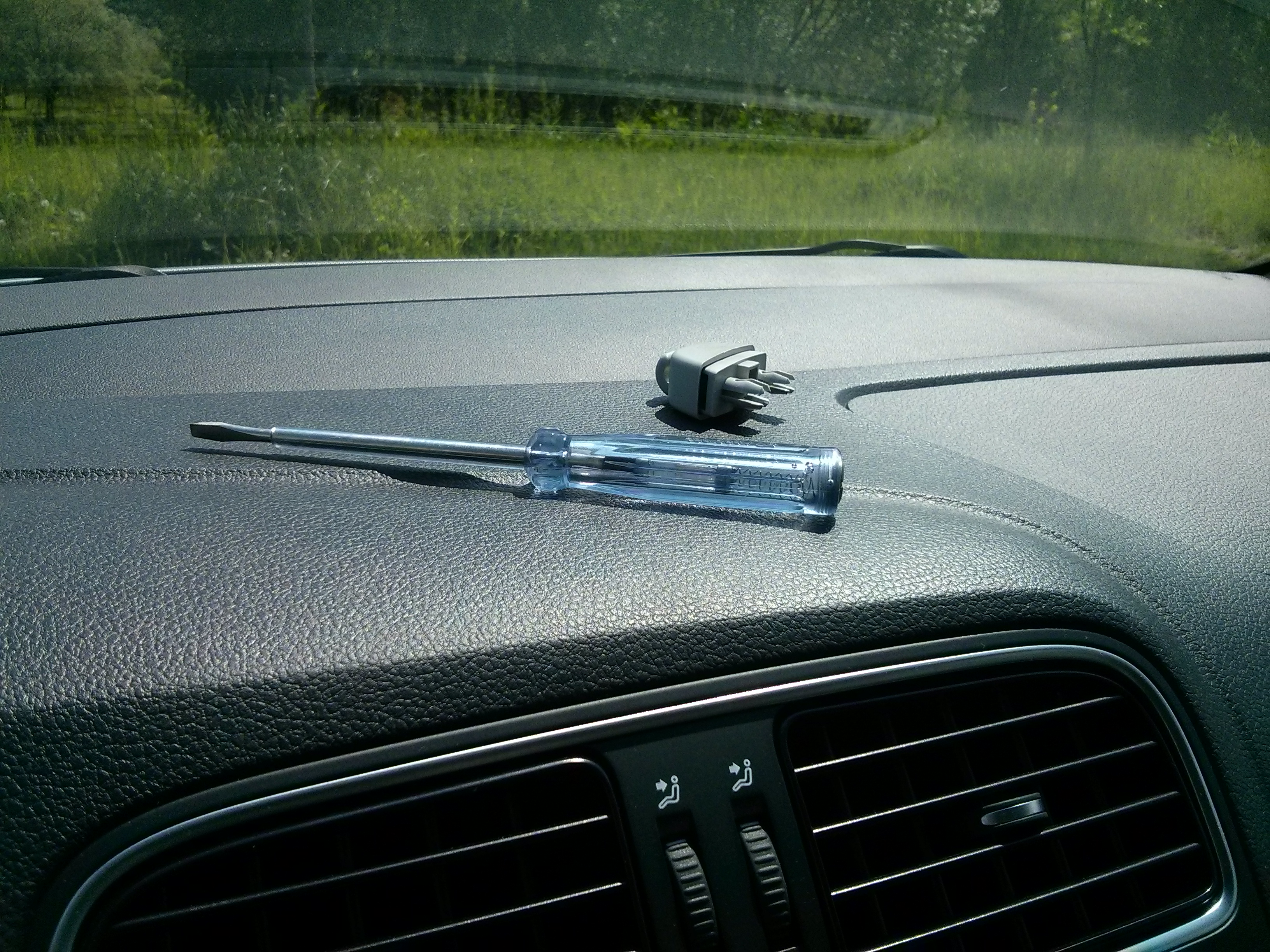

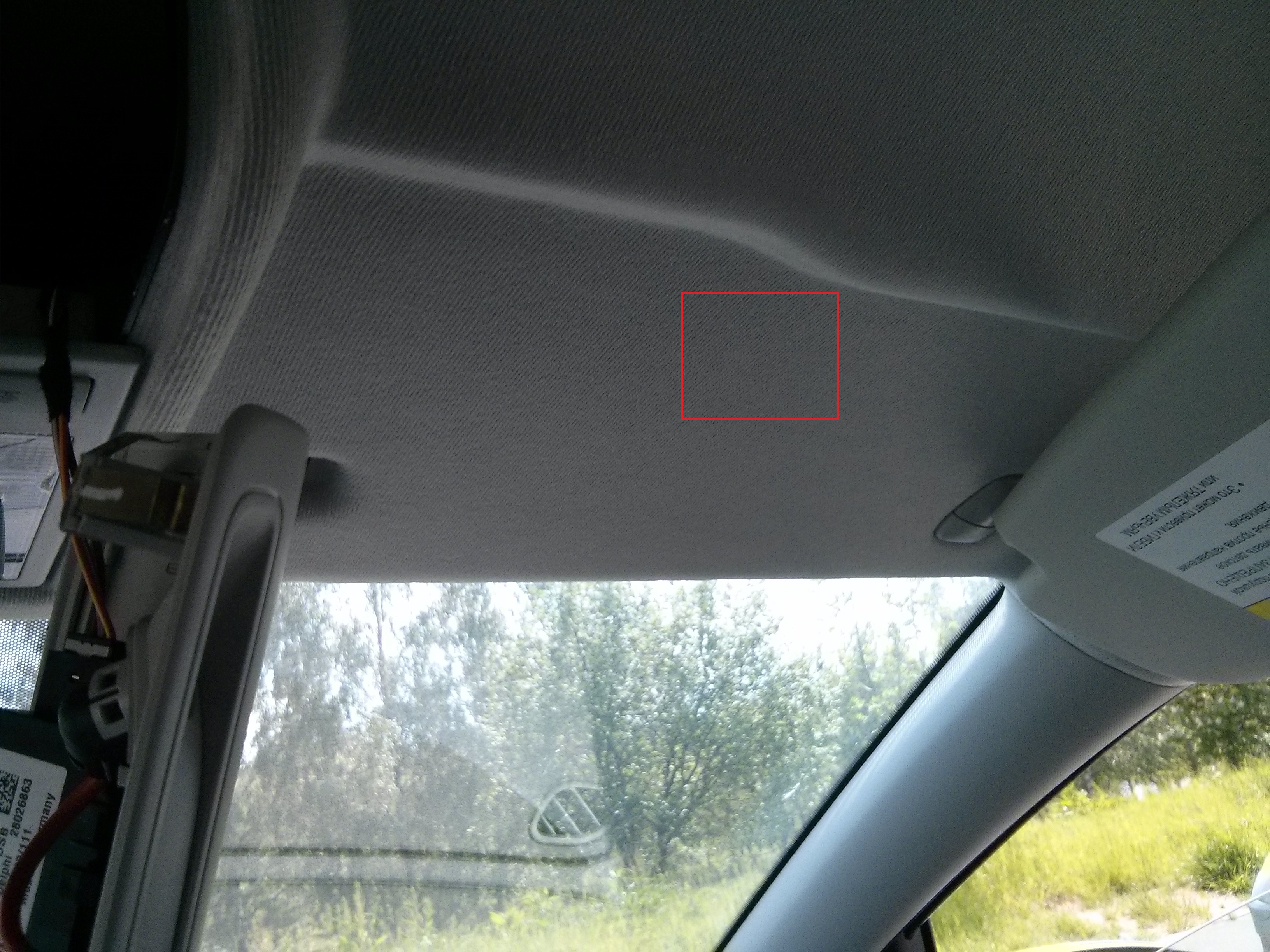

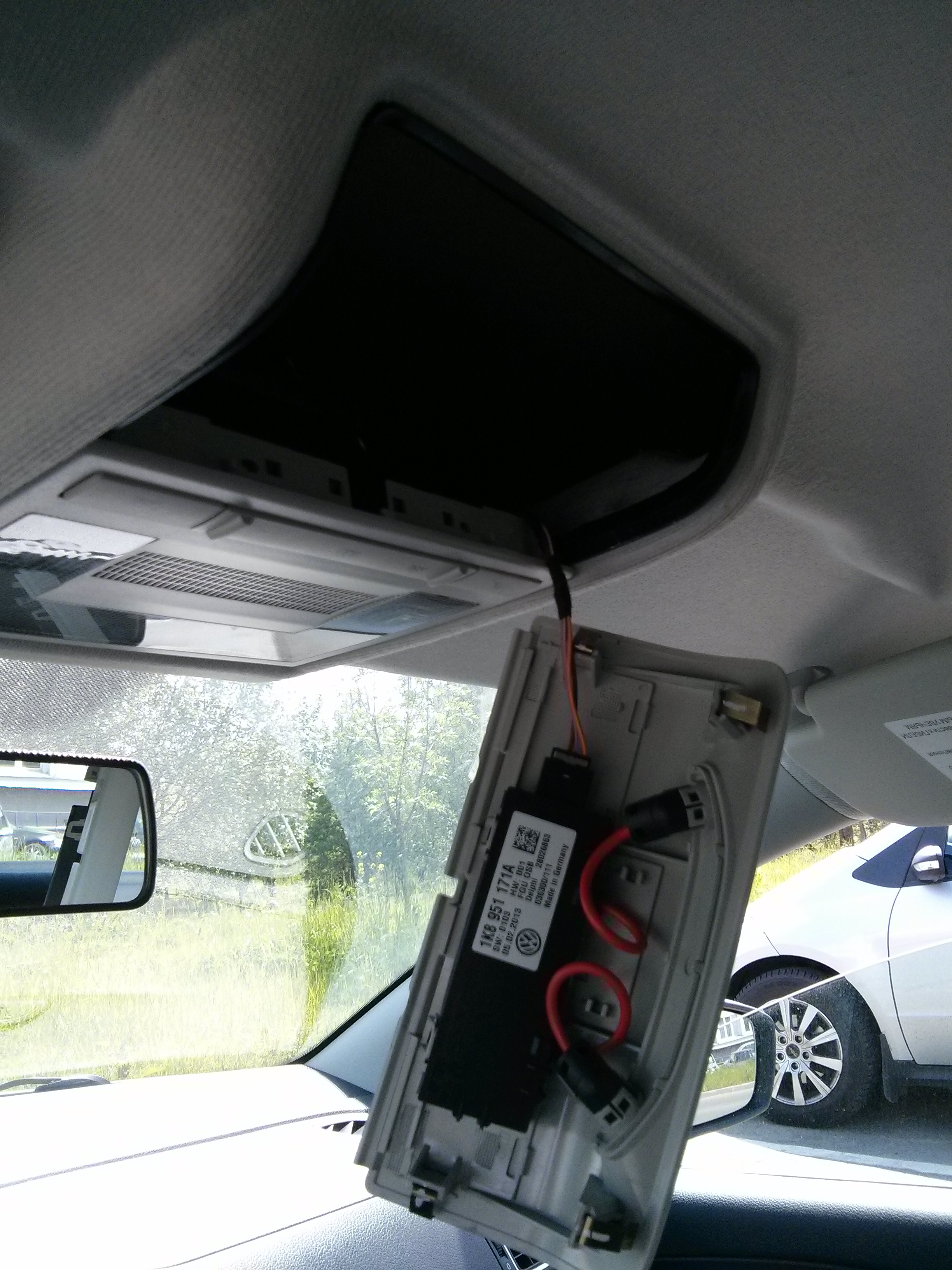

"Сверчки" в салоне VW Polo седан.Поиск.Устранение.
2014-05-21 13.49.08.jpg [ 2.04 МБ | Просмотров: 4896 ]
Комментарий к файлу: Инструмент.
2014-05-21 13.46.56.jpg [ 3.08 МБ | Просмотров: 4896 ]
Комментарий к файлу: Оно где-то здесь.
Одень на него поролоновую изоляцию из магазина сантехники....
