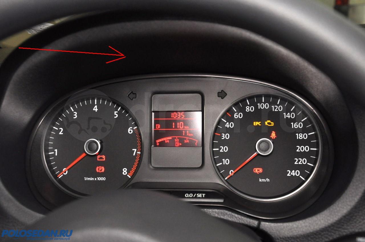

Дребезг( жучок) в районе щитка приборов при движении уже достал. Заезжал к дилеру-сказали на ТО посмотрят. Пробег 7500. Может истина где то рядом? tachka2

beu, При дребезге, попробуй прижать в самом щитке, как бы потолок щитка.
Не помогло, сегодня все опробовал

beu, я может неправильно выразился, вот на фотке покажу.
У меня редко дребезжит, с чем связано - не знаю. Подребезжит 5 минут и перестанет.
По опыту разборки - дребезжать там нечему, кроме жгута проводов... Возможно он, но маловероятно,.. Скорее всего или стекло панели припорной, либо арка...
