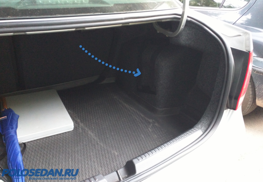

В общем нечто стучит из лючка бензобака. Сегодня снял крышку. Записал видео. Воспроизвести легко: постучать по обивке со стороны багажника как показал на фото, бренчит как показано на видео. Может кто сталкивался, что это может быть. Даже если зажать горловину - звук все равно пробивается, у нас вроде есть какие-то трубки в бензобаке, может там порыть?

Проходил, было такое... Там провода идут от задних фонарей(замка или ещё чего), они проходят по арке(вдоль, или сверху не важно), крепятся вроде на скотче двустороннем, вот они у меня и брынчали также... Снять обшивку багажника (делов на 2 минуты), ну и изолировать провода (снова скотчем пройтись, либо же замотать их тряпкой, чтоб не брынчали), поставить обшивку назад. Единственное, у обшивки багажника клипсы одноразовые, 99% отрывается башка у них, при попытке снять. На рынке есть, стоят копейки. На всё про всё, уйдет 30 минут.
В правой дверях тоже самое - провода ударяются об железо. В каких то дверях дают знать о себе, в каких то нет.

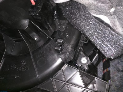

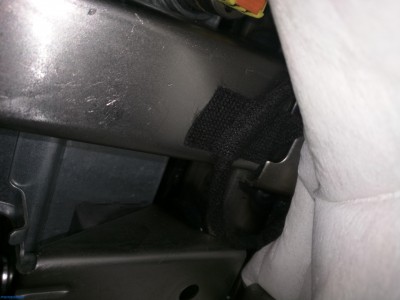

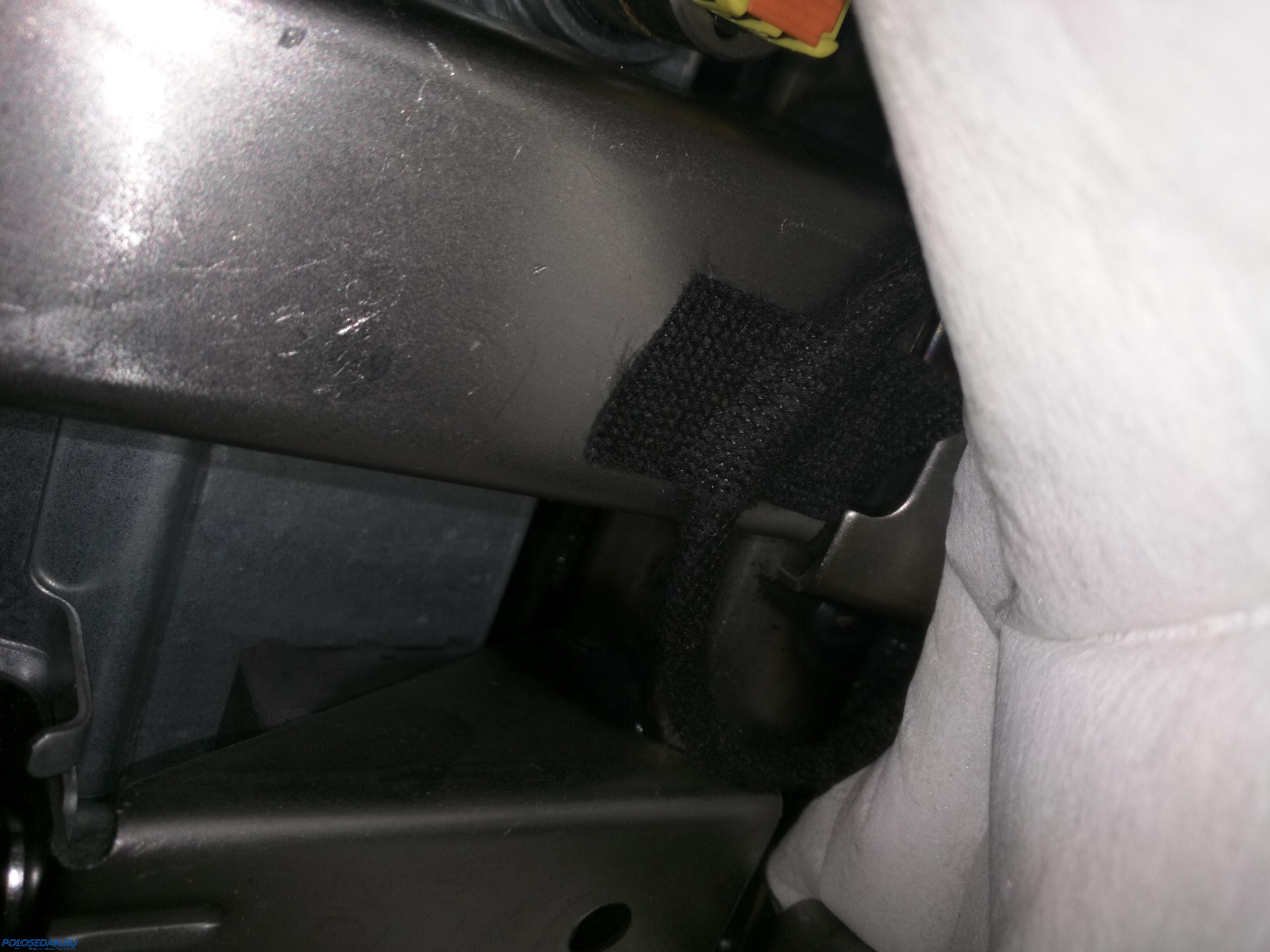

Вчера снял бардачок. Выкрутив 7 саморезов (три вверху, два внутри, два снизу) снялось отлично. Подклеил к кузову основные провода что нашел за термо-звуко экраном бардачка, ничего не отключая и перемещая: к подушке, к моторчику воздухозаборника, жгут справа с проводами идущему к двери и назад. В общем везде где смог дотянуться и там что-то двигалось и при этом создавало звук - прихватил изолентой, затяжкой или антискрипом. Сверчки с правой стороны пропали.
Остался один - ручка этого самого бардачка. Пока сидит на уплотнителе и молчит, но ищу замену.
На все ушло около двух часов. Нужен ключ TORX, по моему на 15.

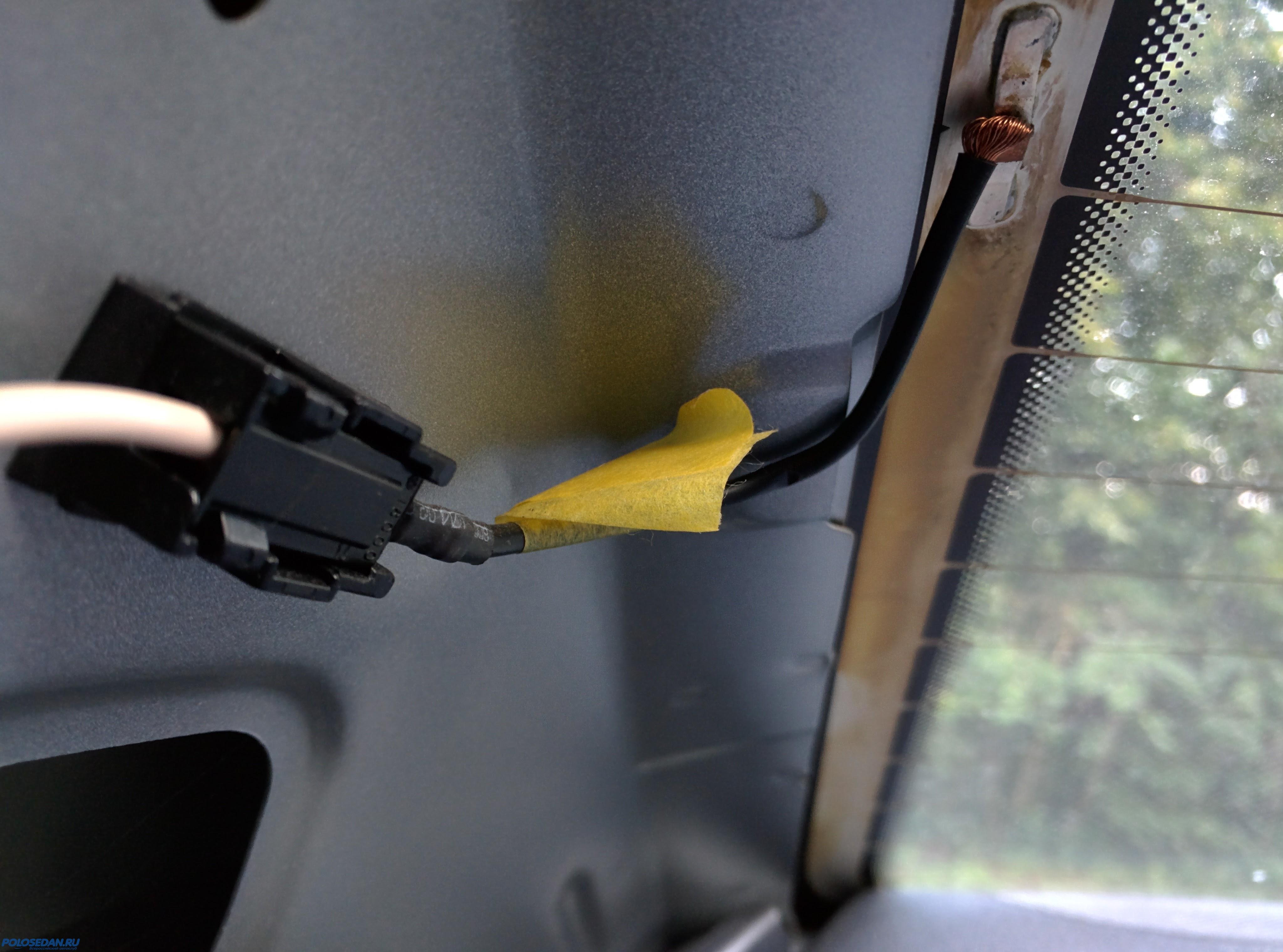

Ставил заднюю камеру видео регистратора, наткнулся на две бумажки. Одна из них - там где обычно у меня и дребезжало малость (под белой обшивкой), вторая под черной обшивкой в районе пояса пассажира.
Обе бумажки были убраны. Провода подклеены к кузову в слабо закрепленных местах.
