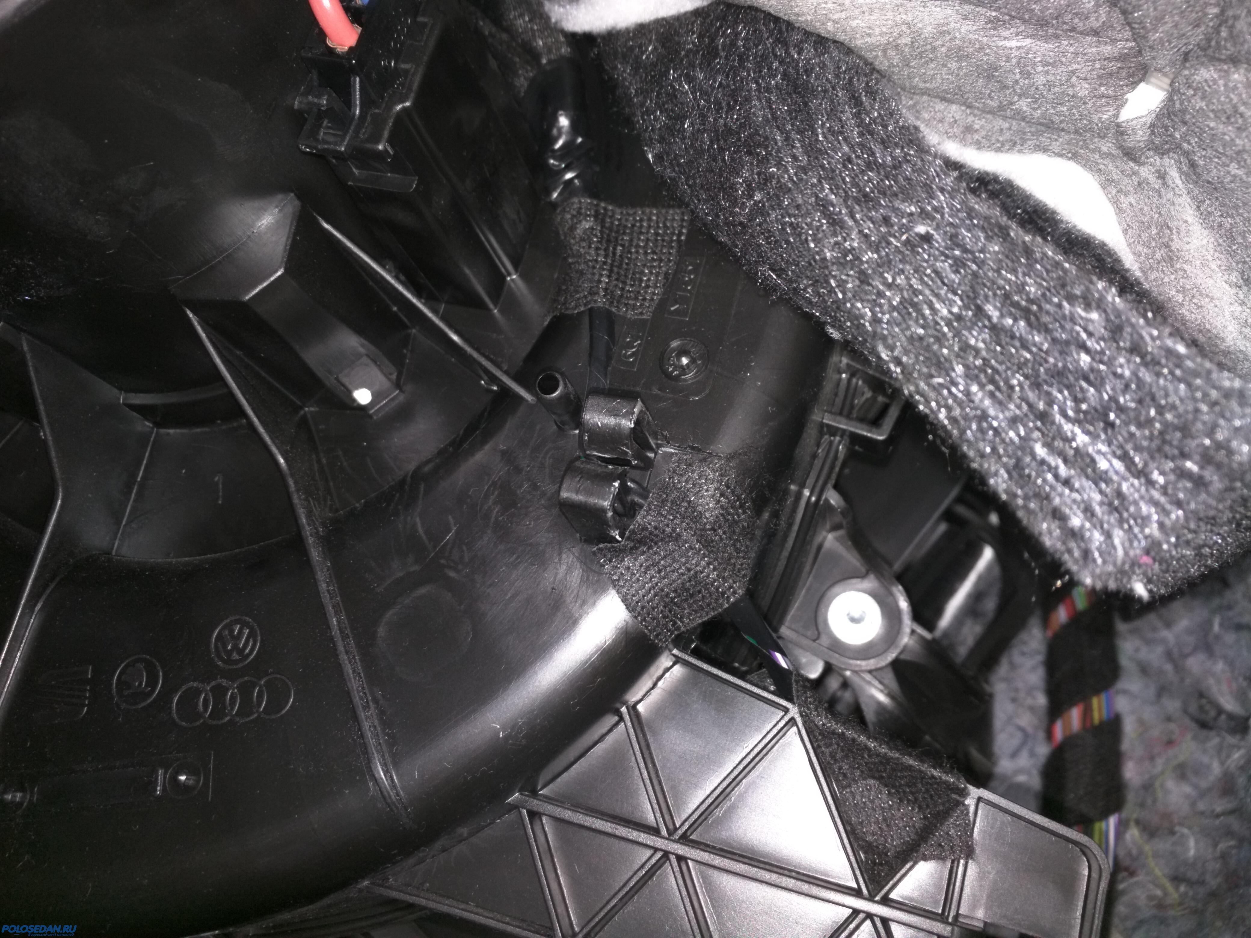

Вчера снял бардачок. Выкрутив 7 саморезов (три вверху, два внутри, два снизу) снялось отлично. Подклеил к кузову основные провода что нашел за термо-звуко экраном бардачка, ничего не отключая и перемещая: к подушке, к моторчику воздухозаборника, жгут справа с проводами идущему к двери и назад. В общем везде где смог дотянуться и там что-то двигалось и при этом создавало звук - прихватил изолентой, затяжкой или антискрипом. Сверчки с правой стороны пропали.
Остался один - ручка этого самого бардачка. Пока сидит на уплотнителе и молчит, но ищу замену.
На все ушло около двух часов. Нужен ключ TORX, по моему на 15.
И да, сразу над головой водителя тоже был сверчок, в районе правого дальнего угла солнцезащитного козырька: там идет кабель и он закреплен в клипсу вставленную в кузов, вот эта клипса и разболталась. Попытался поправить - без шансов. Взял обычную губку и засунул под обшивку потолка в район этой клипсы, тем самым прижал малость провод вместе с клипсой к кузову. Буду снимать обшивку - проклею на антискрип, не снимая - добраться и подклеить почти не реально, а губка была под рукой - этакий универсальный уплотнитель для поло.
