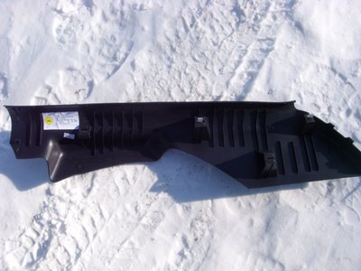

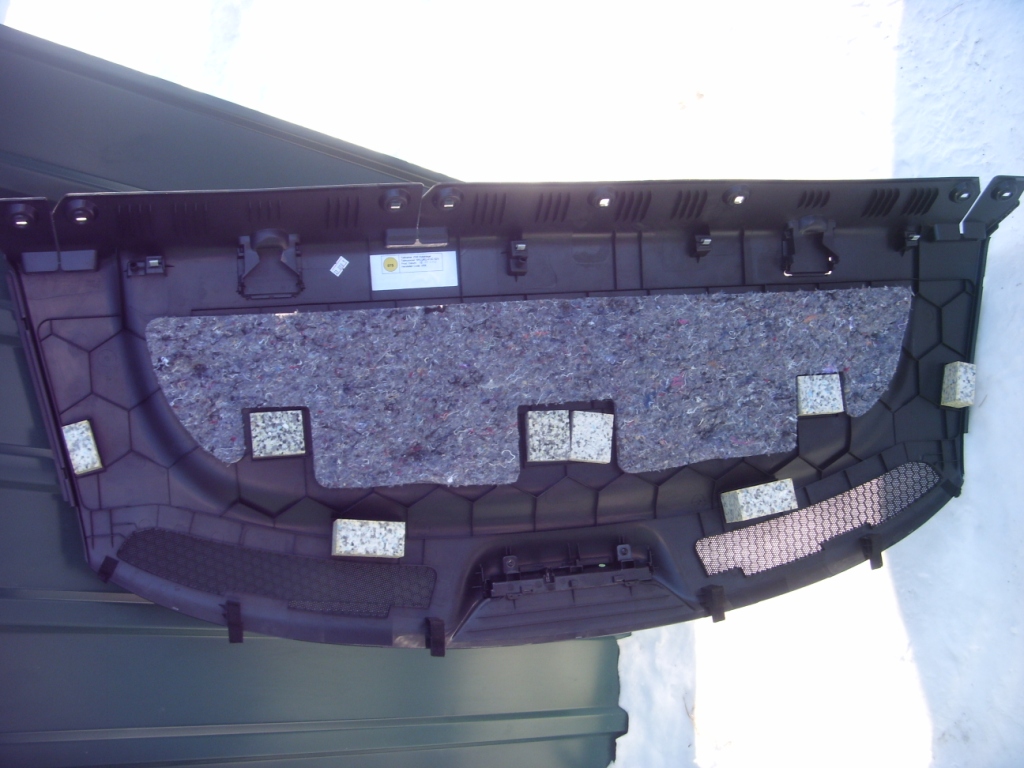

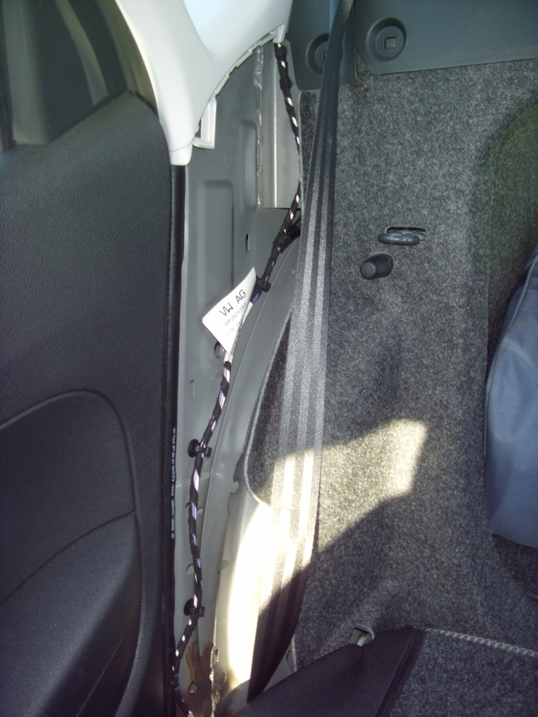

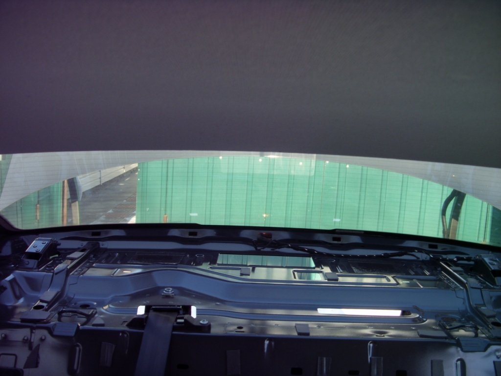

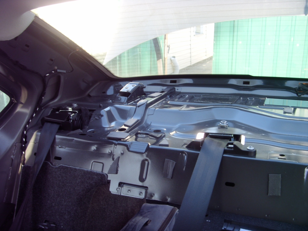

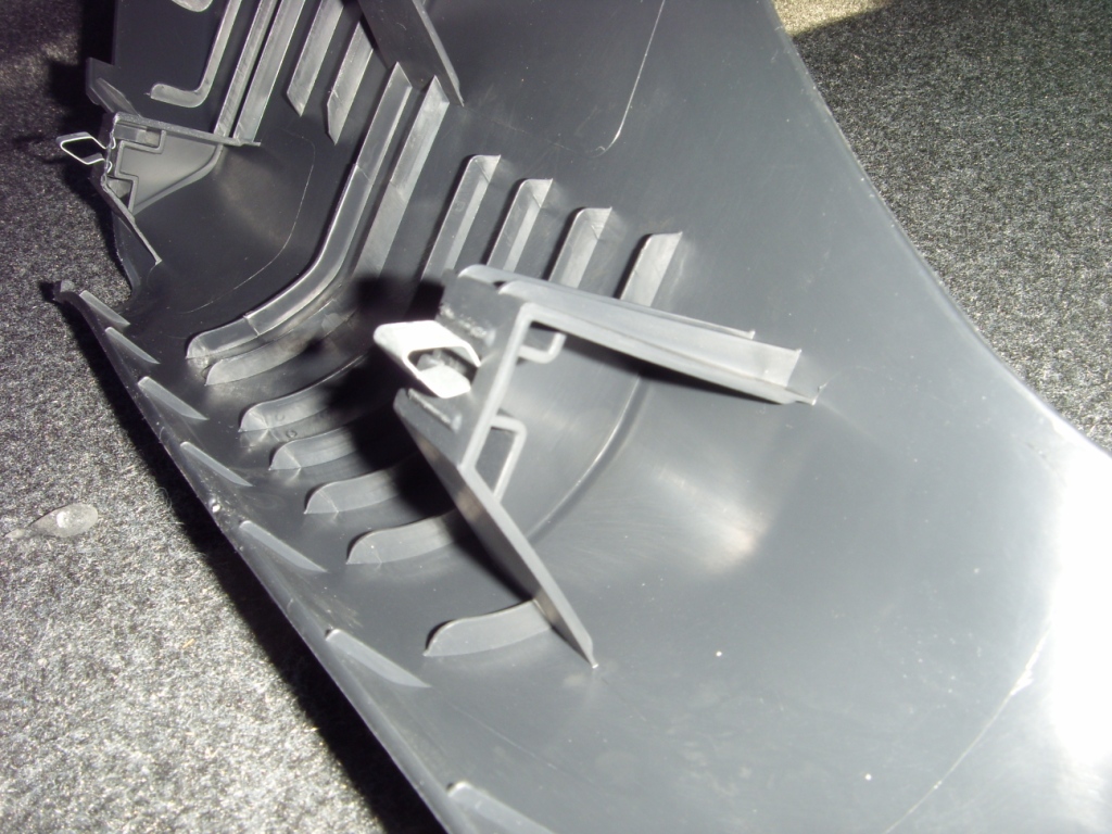

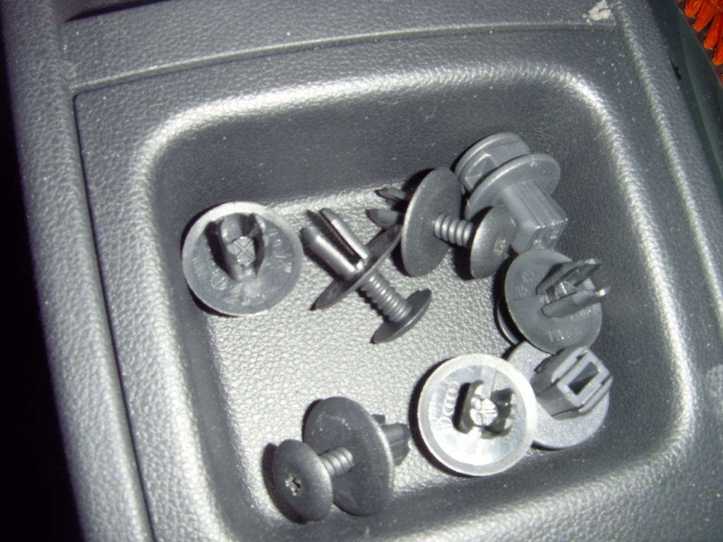

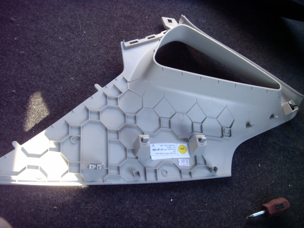

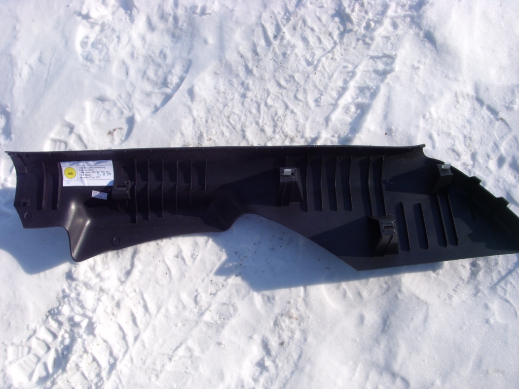

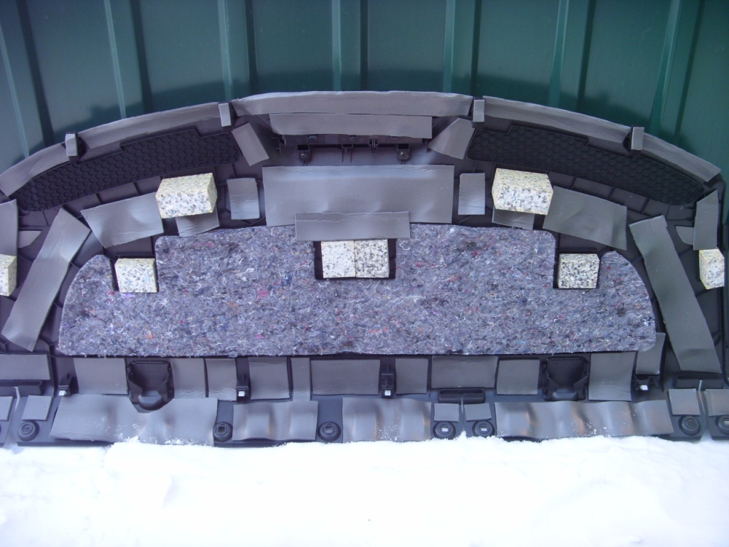

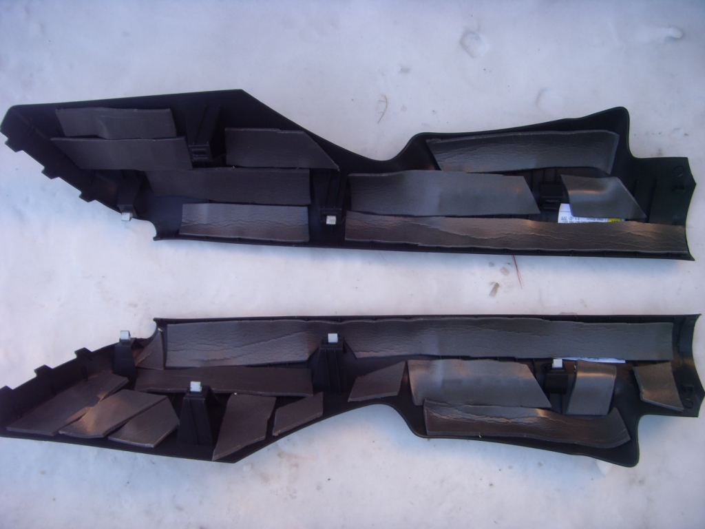

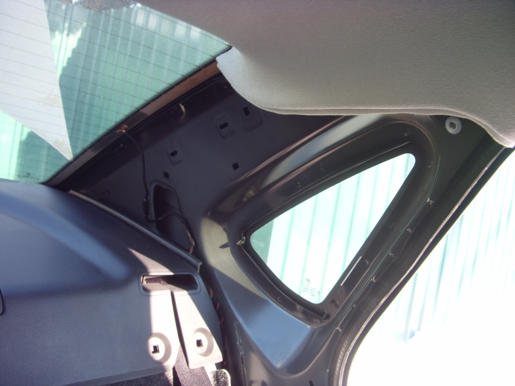

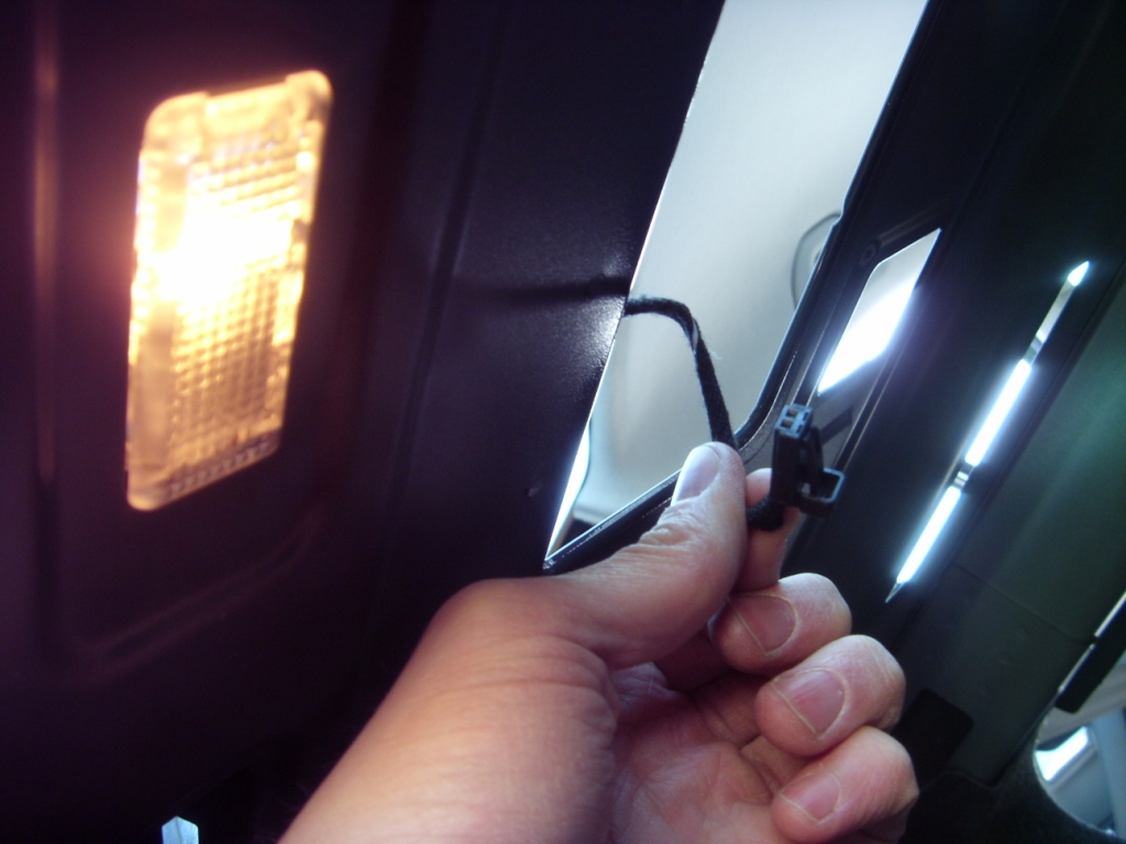

Устранил скрип задней полки раз и навсегда! Проклеил! Оказывается, ничего сложного. Выкладываю фото отчет, может кому пригодится! В разборке, самое главное не применят грубую силу - можно сломать пластик. Всё снимается довольно легко. Как Лего)))
Материал Тивиплен/СПЛЭН-04. Один рулон стоит 250р. Использовал меньше половины.
ЧИТАЙТЕ СНИЗУ ВВЕРХ. Выкладывал по порядку, а получилось шиворот на выворот... Мажет админы помогут переделать)
Комментарий к файлу: Боковые пластовые панели так же решил обклеить. Хуже не стало.
"Сверчки" в салоне VW Polo седан.Поиск.Устранение.
ST832913.JPG [ 280.92 КБ | Просмотров: 14001 ]
Комментарий к файлу: После оклейки!

Комментарий к файлу: полка до оклейки...

Комментарий к файлу: вот этот кабель. Кстати, после монтажа обратно, я сам забыл его подключить. Только сейчас про него вспомнил)))

Комментарий к файлу: Перед снятием полки, не забудьте отцепить провод заднего стопаря!
ST832904.JPG [ 314.37 КБ | Просмотров: 14001 ]

Комментарий к файлу: Далее снимаем белые панели. Усики внизу упираются в полку, поэтому их снимать аккуратно, ничего не обломив.
ST832899.JPG [ 316.9 КБ | Просмотров: 14001 ]

Комментарий к файлу: вот на этик "распорках" они держится. Чтобы снять, нужно потянуть на себя, не прилагая особых усилий.

Комментарий к файлу: вот эта панель. их две. справа и слева.)
ST832895.JPG [ 351.44 КБ | Просмотров: 14001 ]
Комментарий к файлу: Поднимаем заднюю седушку. Откидываем спинку. Снимаем боковые пластиковые панели.
ST832893.JPG [ 361.89 КБ | Просмотров: 14001 ]
