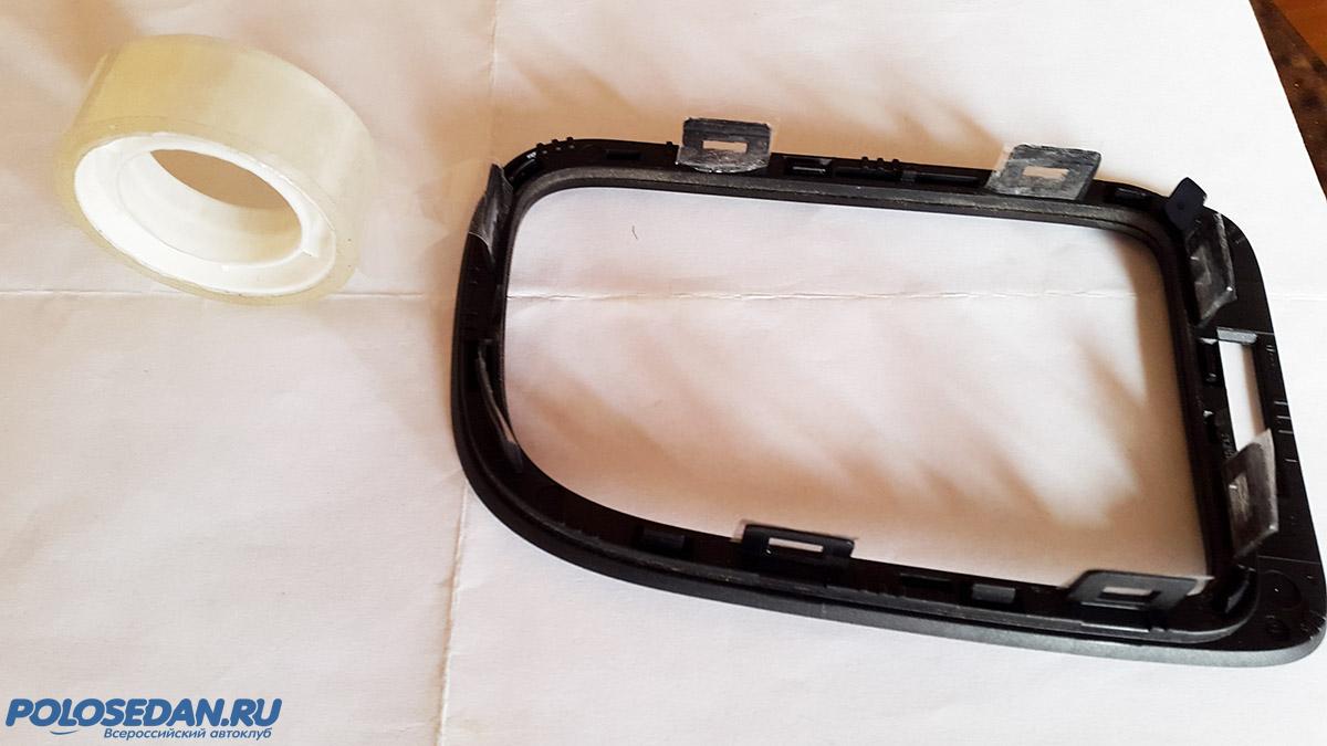

Извиняюсь, весь форум не курил, поэтому есть вероятность повтора чей-либо идеи.
В прошлом году, следуя рекомендациям форумчан, убрал все заводские косячки по скрипам и стукам. Частично зашумил и забыл про сверчки. Этим летом были поездки по лесу и крупному гравию, стало немного напрягать.
Сделал :
1) приборная панель в посадочном месте имела небольшой люфт, подложил слева и справа внизу склеенный вдвое двусторонний скотч
2) пластиковые накладки на передние стойки при нажатии издавали скрипы (трение о стекло лобовое в нижней части), проклеил их односторонним скотчем в месте контакта со стеклом по всей длине (дополнительно натираю приклеенный скотч сверху восковой свечкой), идея не моя, писали по бархаткам, раньше натирал воском, сейчас проклеил скотчем (в верхнем углу передней пассажирской двери бархатка протёрла краску до металла !!!)
3) Жмём на пластиковые накладки ручек дверей, дефлекторов вентиляции на торпеде, декоративную накладку ра ручку КПП, крышку блока предохранителей - скрипы есть ? Если есть - снимаем накладки и проклеиваем скотчем все защёлки, как на фото (на накладках ручек дверей делал двусторонним без отклеивания бумаги). Дополнительно смотрим верхние углы накладок, в месте трения визуально виден блеск, их тоже скотчем. А крышку блока предохранителей снизу двусторонним с небольшим нахлёстом (трётся торцом).
4) С усилием давим на торпеду, если есть скрипы - смотрим откуда. У меня верхяя панель торпеды тёрлась о пластиковую накладку на панель КПП и блока отопителя. Разбирать не стал, плотно забил между ними ткань.
