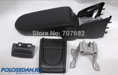

Вчера установил оригинальный китайский подлокотник как у Dermal Punch на 4х болтах с подстаканником.
Покупал на авито за 5 000 руб.
Для установки пришлось снять нижнюю часть центральной консоли (2 самореза в блоке крутилок для кондиционера, 2 самореза под крутилками, 2 самореза под серебристой накладкой акпп, 2х саморезов сбоку от акпп почему-то не окозалось - калужская сборка, 1 в конце тоннеля.)
Приподнял тоннель сантиметров на 15-20, установил основание подлокотника без проблем, все собрал, прикрутил подлокотник к основанию.
Проблема возникла только со снятием нижней части консоли между торпедо и тоннелем, нужно достаточно большое усилие и тянуть за нижнюю часть на себя. Я боялся ее сломать и долго пытался понять как она снимается, т.к. занимался этим первый раз в жизни.

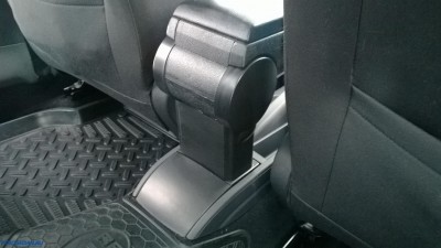

Smitn, Здарова, да установил, потратив 15 минут времени, так как подлокотник реплика, качество у него на 4-, но все функции он выполняет на 100 процентов, ни скрипит не гремит, ручнику и пристегиванию ремня не мешает ( на прошлом авто стоял подлокотник, и я привык уже включать ручник с торчащим подлокотником, поэтому теперь не испытываю проблем). Фото постараюсь сделать в выходные.

Вчера поставил подлокотник, когда тянул консоль вверх, что бы подпихнуть кронштейн, она треснула в районе крепления к тоннелю, так что всем кто ставит оригинал из Китая лучше делать это вдвоём. А так подлокотник встал великолепно, фактура и цвет пластика и ткани 100% совпадают с теми, что стоят на авто.
Итог оригинал и есть оригинал и он стоит своих денег.

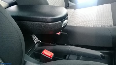

Smitn, как и обещал фото
Подлокотник для VW Polo седан
WP_20150207_003.jpg [ 1.47 МБ | Просмотров: 6150 ]
WP_20150207_002.jpg [ 1.38 МБ | Просмотров: 6150 ]
WP_20150207_001.jpg [ 1.46 МБ | Просмотров: 6150 ]

Тоже установил подлокотник как на фото выше - китайский под оригинал. Единственно что могу посоветовать, то это к болтам(которых 2 в наборе для крепления кронштейна) добавить по гровер шайбе, без них у меня он немного играл.
