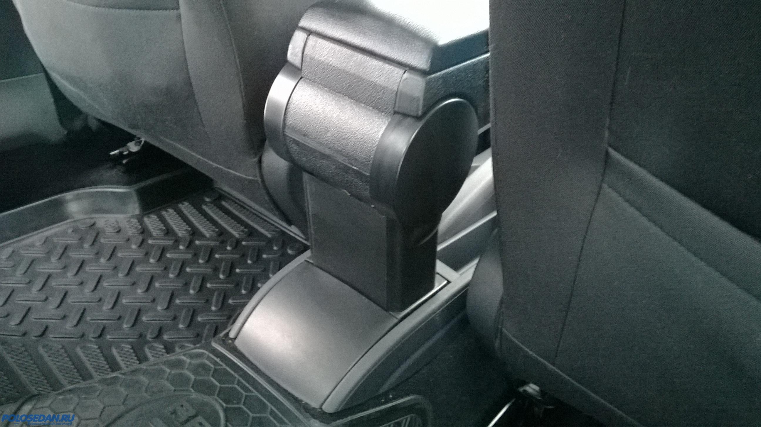

купил подлокотник (судя по всему реплика ASP ) по обьявлению на авито, за 2500, с доставкой 2950 р, качество на твердую 4 ку... на праздниках буду ставить

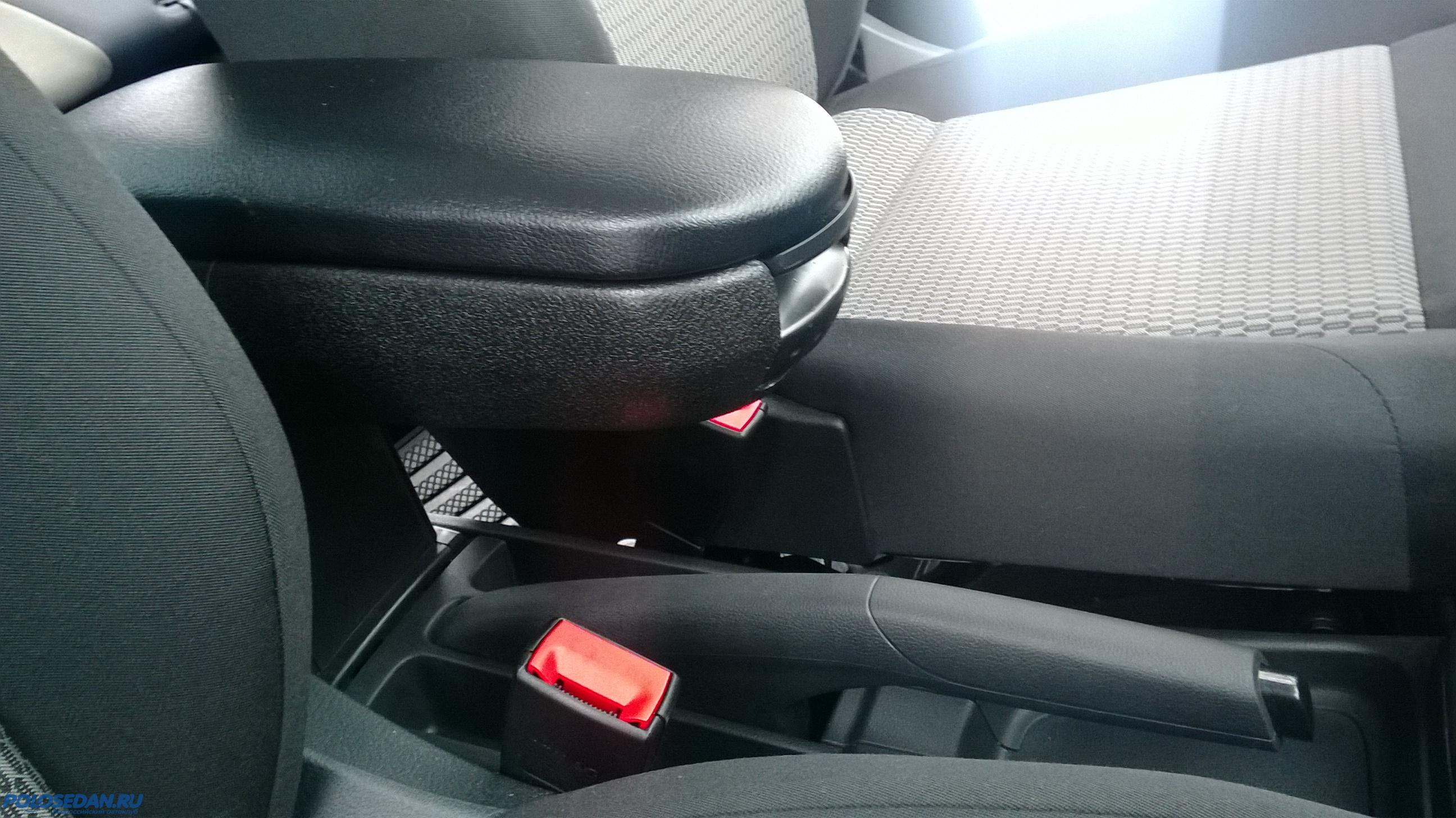

Smitn, Здарова, да установил, потратив 15 минут времени, так как подлокотник реплика, качество у него на 4-, но все функции он выполняет на 100 процентов, ни скрипит не гремит, ручнику и пристегиванию ремня не мешает ( на прошлом авто стоял подлокотник, и я привык уже включать ручник с торчащим подлокотником, поэтому теперь не испытываю проблем). Фото постараюсь сделать в выходные.

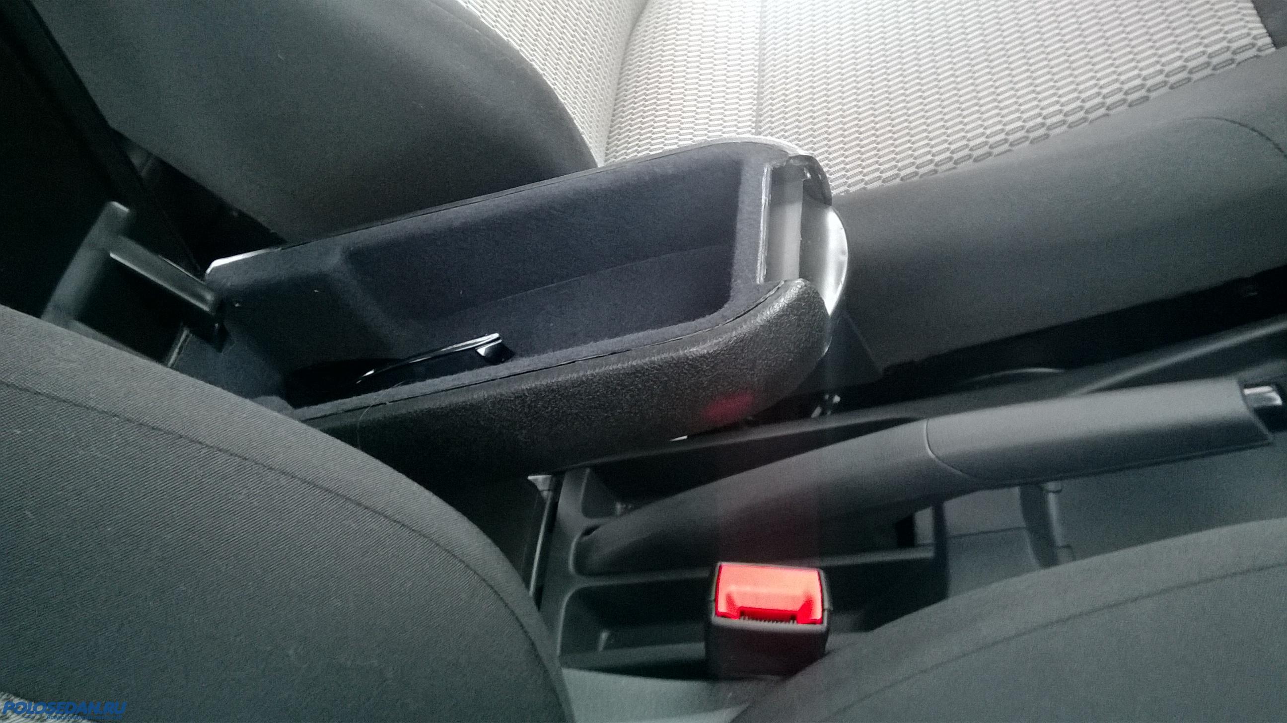

Smitn, как и обещал фото
Подлокотник для VW Polo седан
WP_20150207_003.jpg [ 1.47 МБ | Просмотров: 7267 ]
WP_20150207_002.jpg [ 1.38 МБ | Просмотров: 7267 ]
WP_20150207_001.jpg [ 1.46 МБ | Просмотров: 7267 ]

Тоже установил подлокотник как на фото выше - китайский под оригинал. Единственно что могу посоветовать, то это к болтам(которых 2 в наборе для крепления кронштейна) добавить по гровер шайбе, без них у меня он немного играл.
