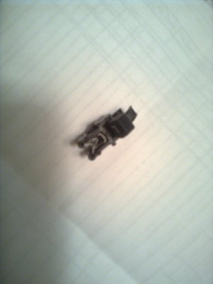

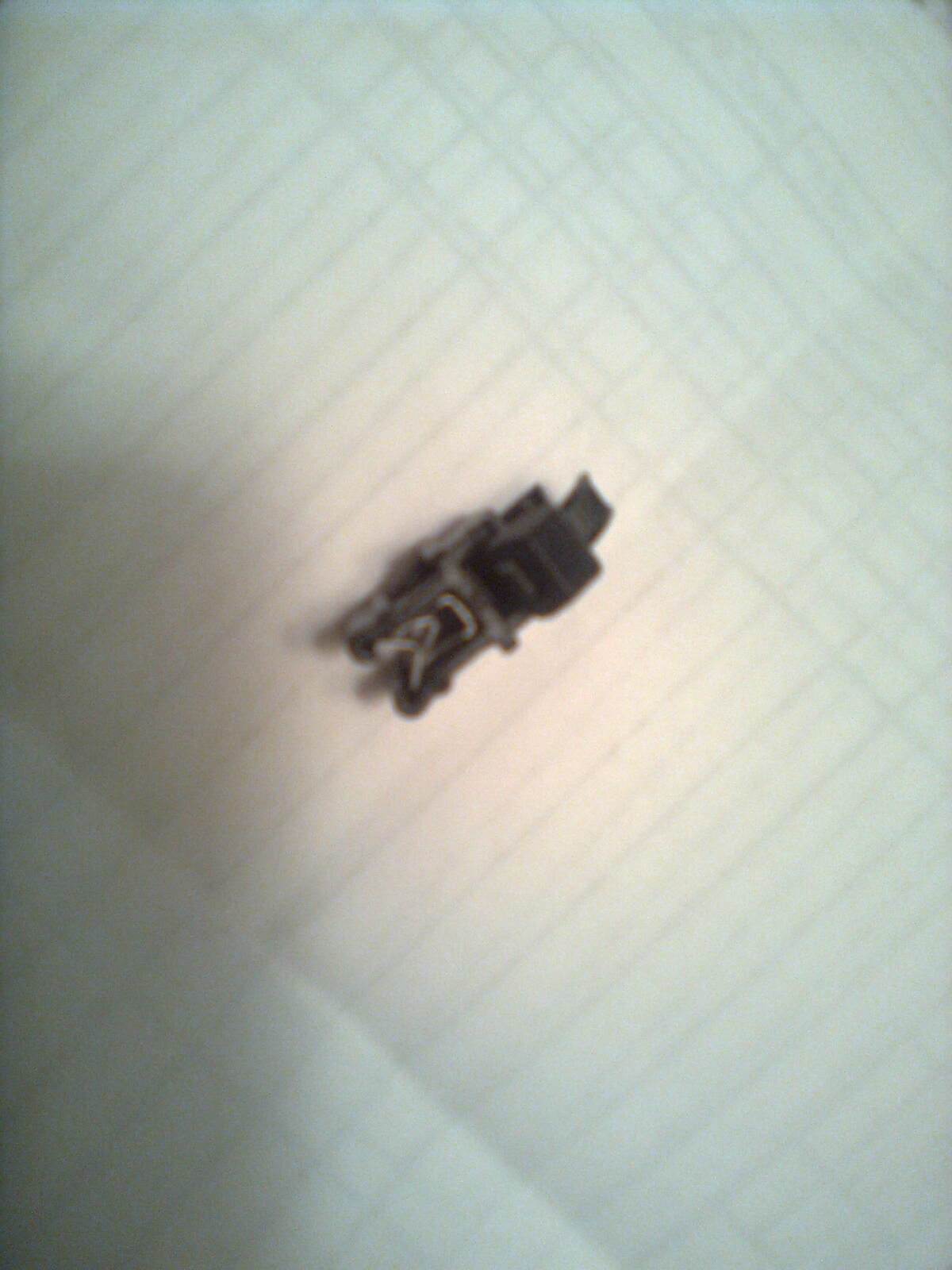

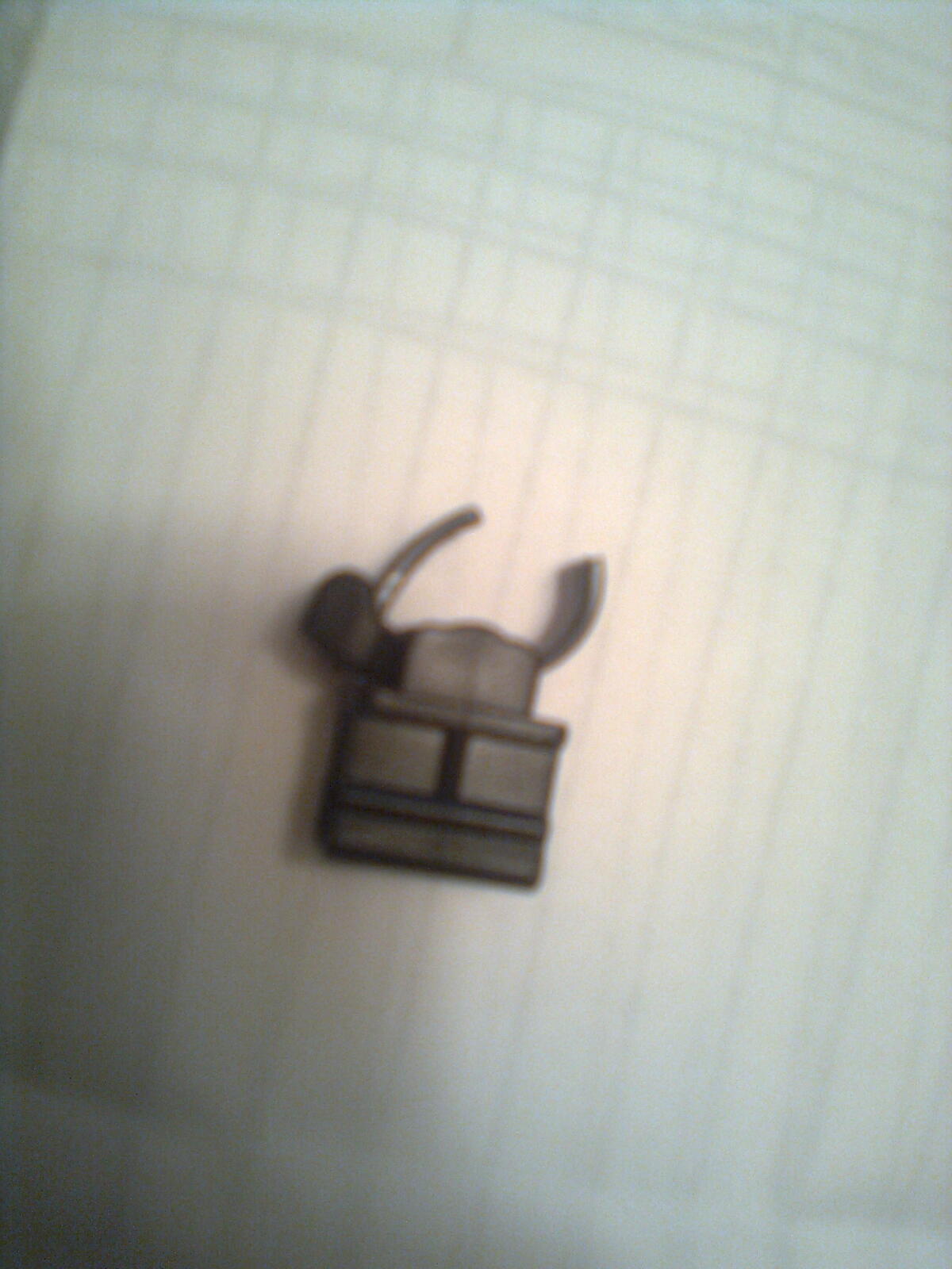

Устранил дребезг в передней левой двери,точней два. Первый, в районе середины дверей, даже ближе к замку. Размеры детальки ~ 15х15х7мм., висело на жгуте проводов, фиксировалась пластм. кабельной стяжкой. Смысл этой детали мне неведом, поскольку висело просто на жгуте. опознавательных знаков в виде каталожного номера нет.
Второй, в районе колонки (если не почудилось). Под жгут проводов подложил поролон на клею. Пока дребезгов не наблюдаю.
По поводу дребезга за бардачков. Есть подозрение, что это тоже жгут проводов. Очень похож. Если кто ковырялся под торпедой, если там жгуты в районе бардачка?
СТУК/дребезг(любой)со стороны двери и ЗА БАРДАЧКОМ
Фото0173.jpg [ 157 КБ | Просмотров: 9423 ]
Фото0172.jpg [ 155.36 КБ | Просмотров: 9423 ]
