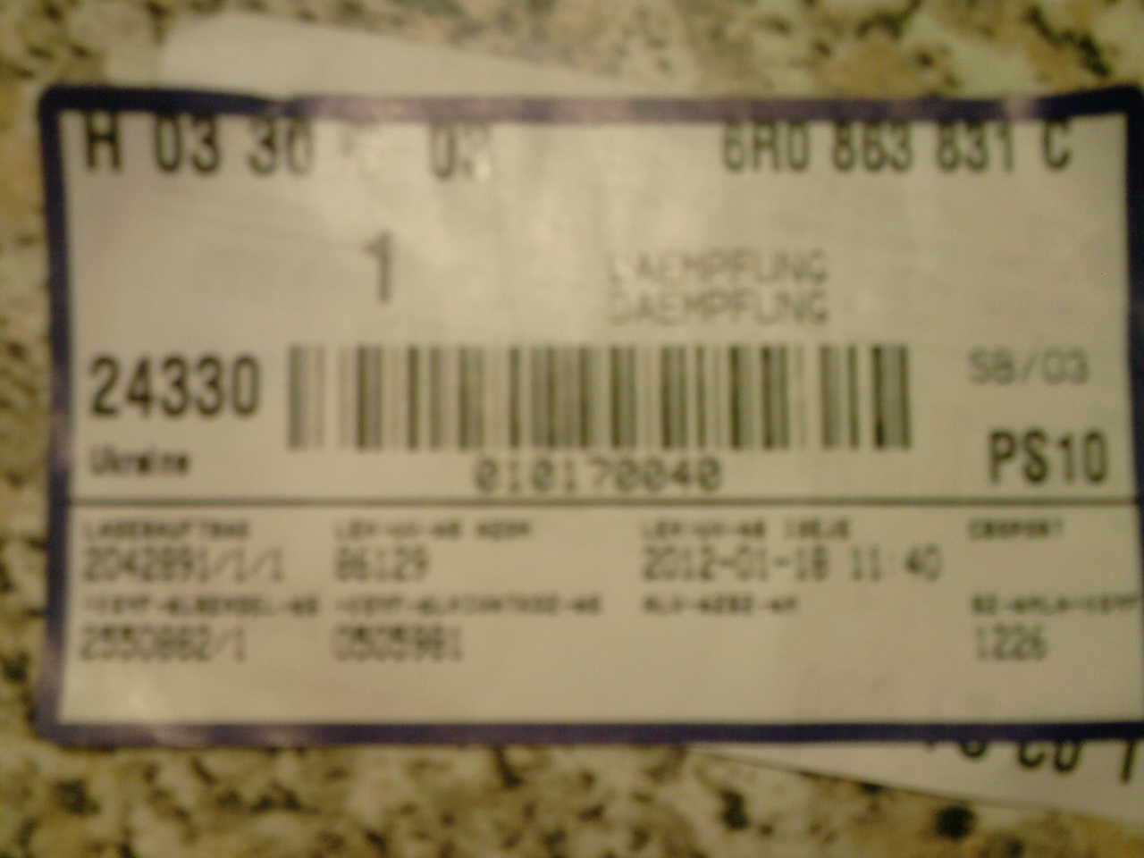

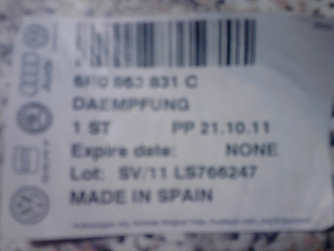

Заказывал у ОД оригинальную вибро-шумоизоляцию капота.Пришла в комплекте с клипсами-10шт.
запечатанная в целофан.Сказали,что подходит от поло хетч.Установил,все ОК.Вот её номер-
6R0 863 831 C.

Святослав С. писал(а):
Как установилась,без разрезов? Эффект есть? Еле заметный или ощутимый?
Стала как родная, без разрезов.Только под конец установки,заметил,что шляпки клипс имеют разрезы и если их (шляпки)
сжимать,вставляются легче. Что изменилось после устаноки: звук закрывания капота(стал более приглушенным),не тает
снег на капоте(нет ледяной корки),двигатель дольше остывает(ИМХО).На шумоизоляцию в салоне никак не влияет.
