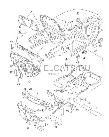

В поло седан вроде нету дырок под клепки на перегородке в моторном отсеке
Машиной очень доволен

там торчат из металла шпильки на них одевается шумка и крепиться шайбами пластиковыми(такие односторонние,типа туда одеваешь,а обратно....)
Комментарий к файлу: на рисунке шумка под номером 10-низ,13-верх,и 27шайба пистон,итого около 3500р,вообщем куплю машинку буду смаатреть! люблю оригинал

Не заметил чего. Там вроде как пластина из прессованного войлока шумка

На полоседане нет войлока,там голый металл,сверху до низа,а на хетче идет этот самый войлок,видимо сэкономили на нем,а может он появиться позже на комфортах и хаях и будет очередной рекламный ход типа "улучшеная шумоизоляция,в отличии от базы!"
Войлок есть на щите со стороны салона
