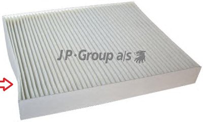

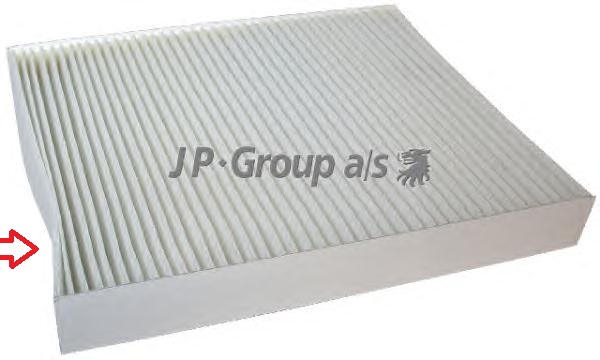

Заводской у меня стоит. Пыли в салоне и на панели в 2 пальца толщиной. Достал, осмотрел. Стоковый фильтр имеет только по боковым торцам плотные края благодаря которым можно достич герметичности. А вот верхний и нижний торец - не имеют плотных краев. Так вот, когда я его извлек - увидил и ужаснулся... с.м. фото по красной стрелке. Это практически полное отсутствие салонного фильтра. Гдето выше в этой теме коллега описывал что наклеевал поролон, я сделал подобное, пока езжу так, но это не решение проблемы с поступлением пыли в салон.
Салонный фильтр
Govno.jpg [ 41.85 КБ | Просмотров: 4797 ]
Уважаемые коллеги, убедительно прошу откликнуться тем кто эксплуатировал фильтр фирмы TSN? а в частности: TSN 9.7.84
Интересует, закрыт он по контуру плотным материалом или так-же как и заводской имеет только по боковым тоцам плотный материал, а сверху и снизу обрывается мягкой гармошкой как на фото. Перерыл весь интернет - фото все разные, кому верить не знаю, прошу помощи с описанием или фото реально этого фильтра, ато может пока не поздно отказаться от него и заказать Filtron K1079. Который вроде как имеет по контуру плотные края но стоит в 2 раза дороже.
Или посоветуйте добротный фильтр не дороже 250-300 руб. по экзист ценам для вставки в рамку. Заказ на рамку оформил.

...8 тыс.км.пробег,заменил фильтр на 4-х,стоял угольный,поставил белый,в салоне чисто и свежо,ощутимо реже стал протирать панель и прочий пластик.
Уважаемый Palah см.мои фото на 5 странице.Бока жесткие,сверху-низу гармошка,пыли 0+...
