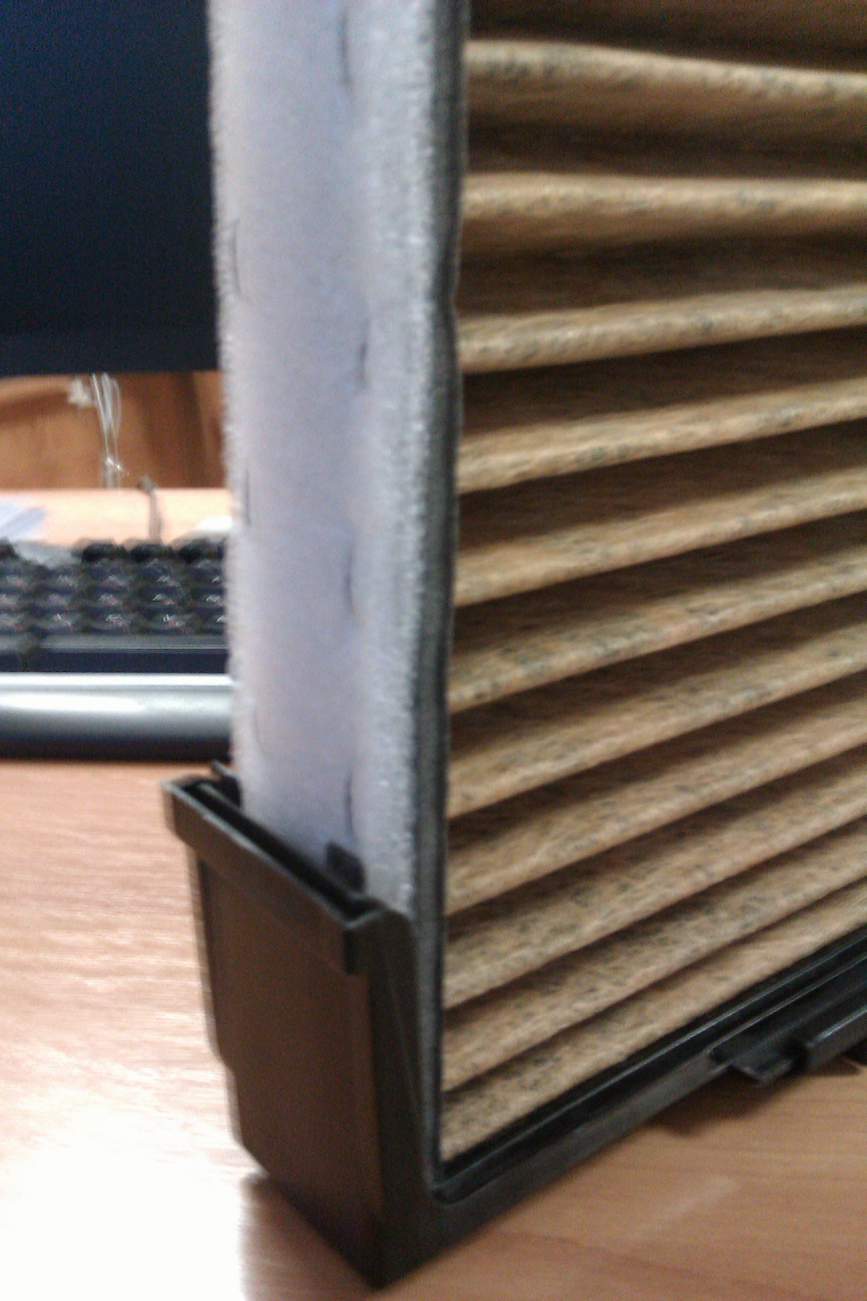

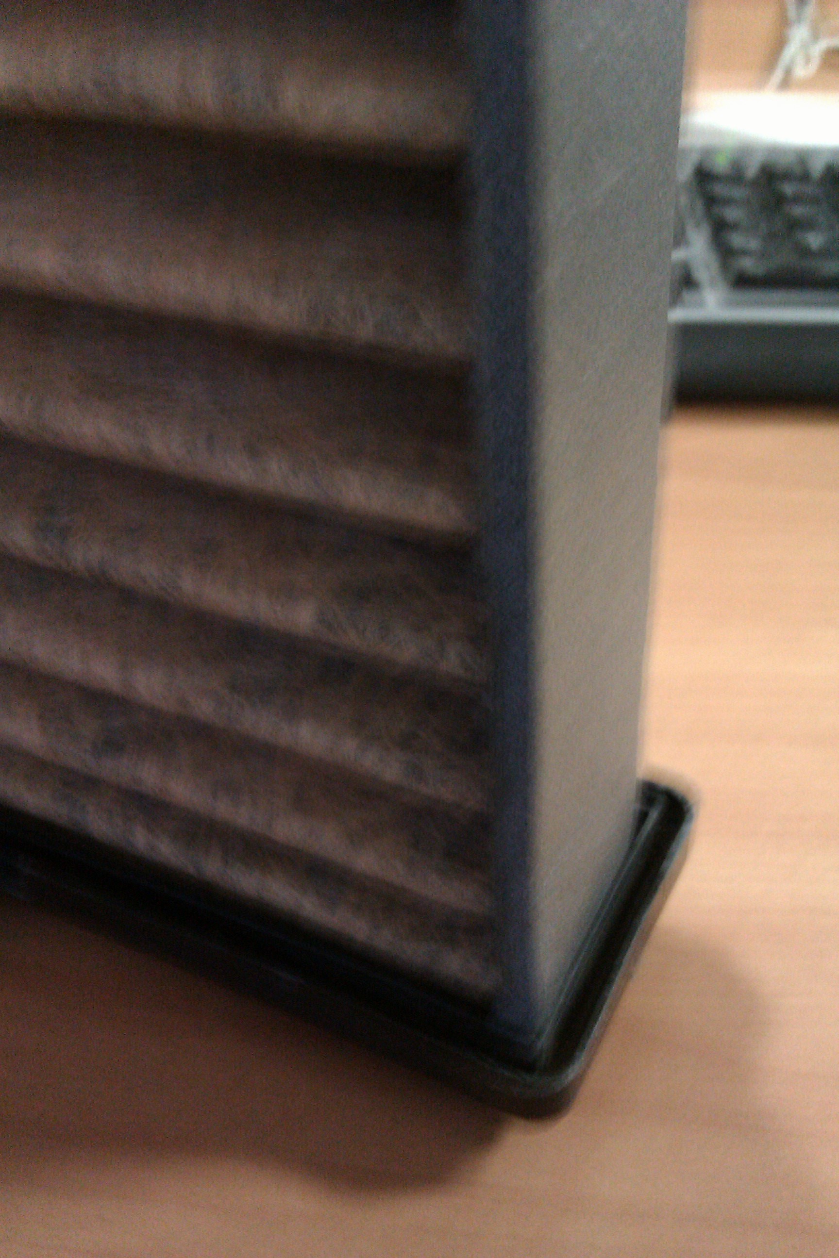

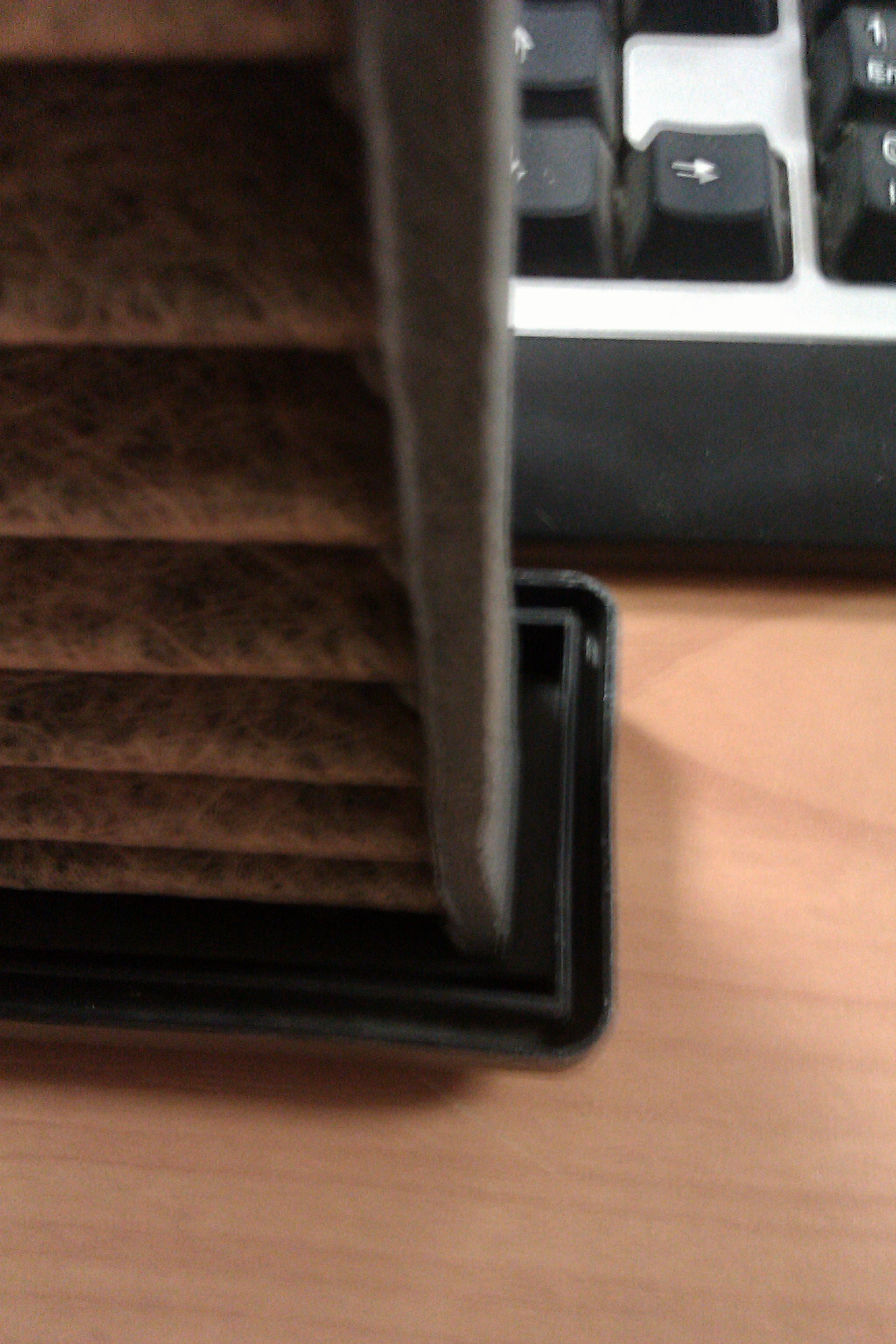

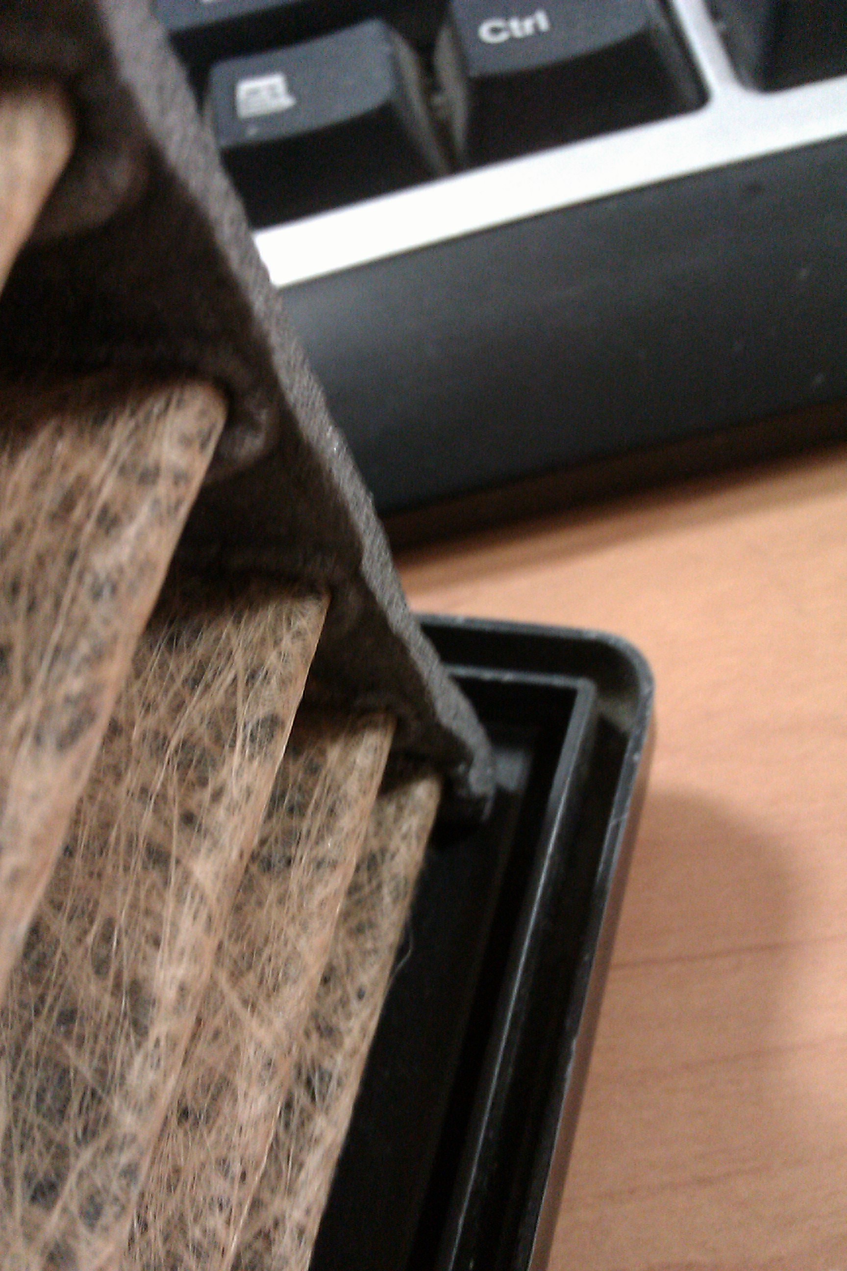

Как выяснилось этот фильтр ещё и размерами подкачал. Его как только из коробки достали мне сразу показалось на глаз, что он маловат будет, о чём я и сказал Михаилу (kleyven), но он убедил меня, что мне просто кажется. И вот сегодня я, приехав на работу и уже запарковавшись, услышал из под бардачка шум воздуха сильнее чем обычно при работе вентилятора отопителя на 2-й скорости. Вернее раньше шум воздуха был слышен только из дефлекторов, а теперь ещё и оттуда - из под бардачка. В движении это не услышишь. Заглушил машину и достал фильтр. Ну и вот что я увидел:
Комментарий к файлу: Как я и предполагал - он по ширине меньше штатного миллиметра на 4 примерно
Салонный фильтр

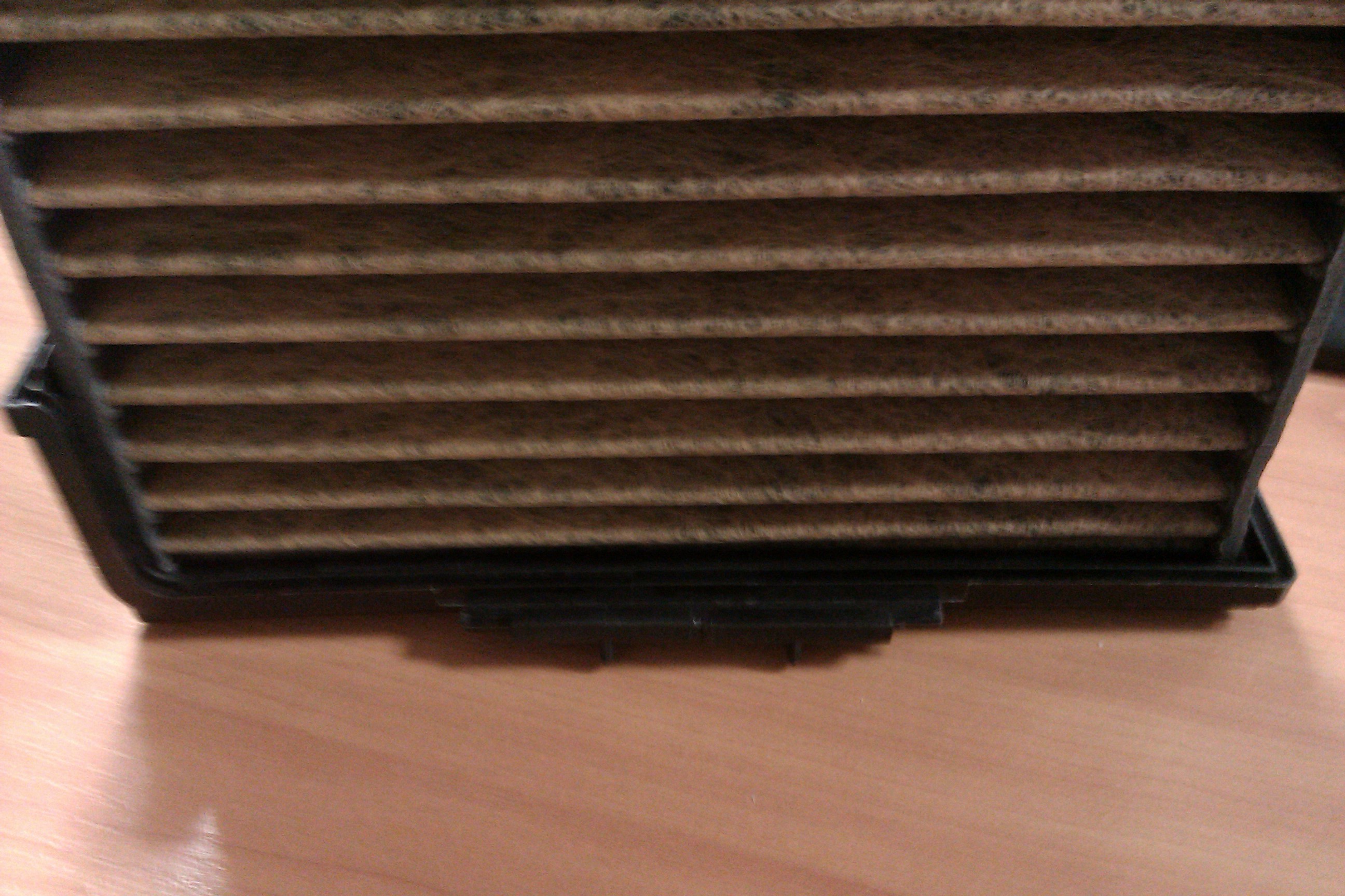

Тогда я взял упаковочный поролон, отрезал ножницами две полоски по размеру боковины фильтра. Затем взял иголку с ниткой и пришил эти полоски крупными стежками к боковине. Наверное, можно использовать и какой-нибудь клей без запаха, но у меня такового под руками не оказалось. Вот что получилось:
Салонный фильтр
IMAG0236.jpg [ 863.52 КБ | Просмотров: 5408 ]
Комментарий к файлу: Теперь всё плотно
Салонный фильтр
IMAG0237.jpg [ 834.56 КБ | Просмотров: 5408 ]
