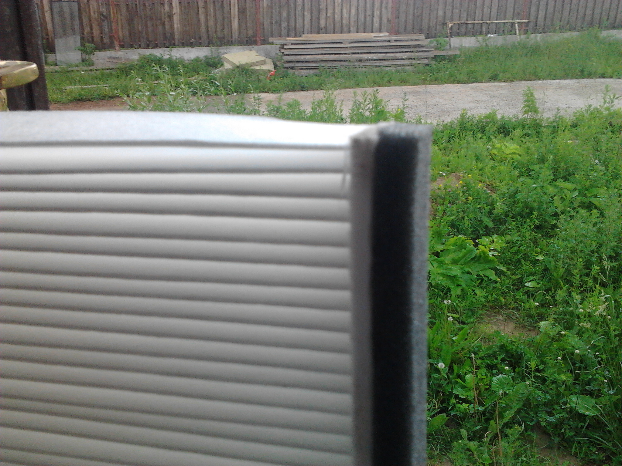

Я тут менял недавно свой фильтр,даже не помню какой изготовитель,но суть в следующем:и в рамку не подходит,и по ширине узковат,хотя по длине как раз!На боковую кромку фильтра просто приклеил полоску поролона,в результате фильтр вошёл в своё штатное место туго

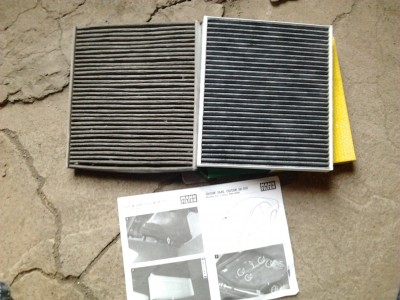

Взял манн угольный...приятно удивила книжечка руководство по установке...522 р все удовольствие

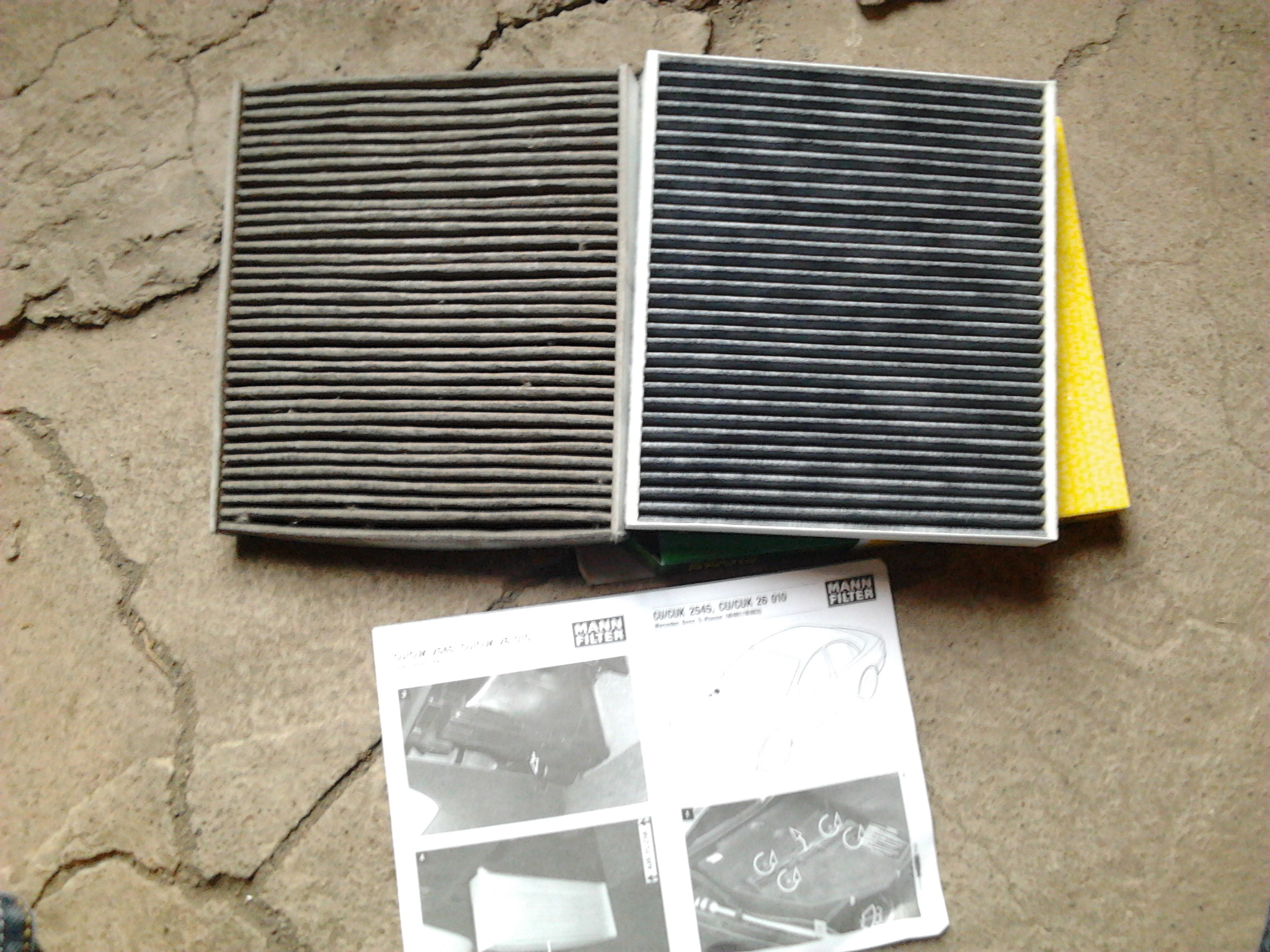

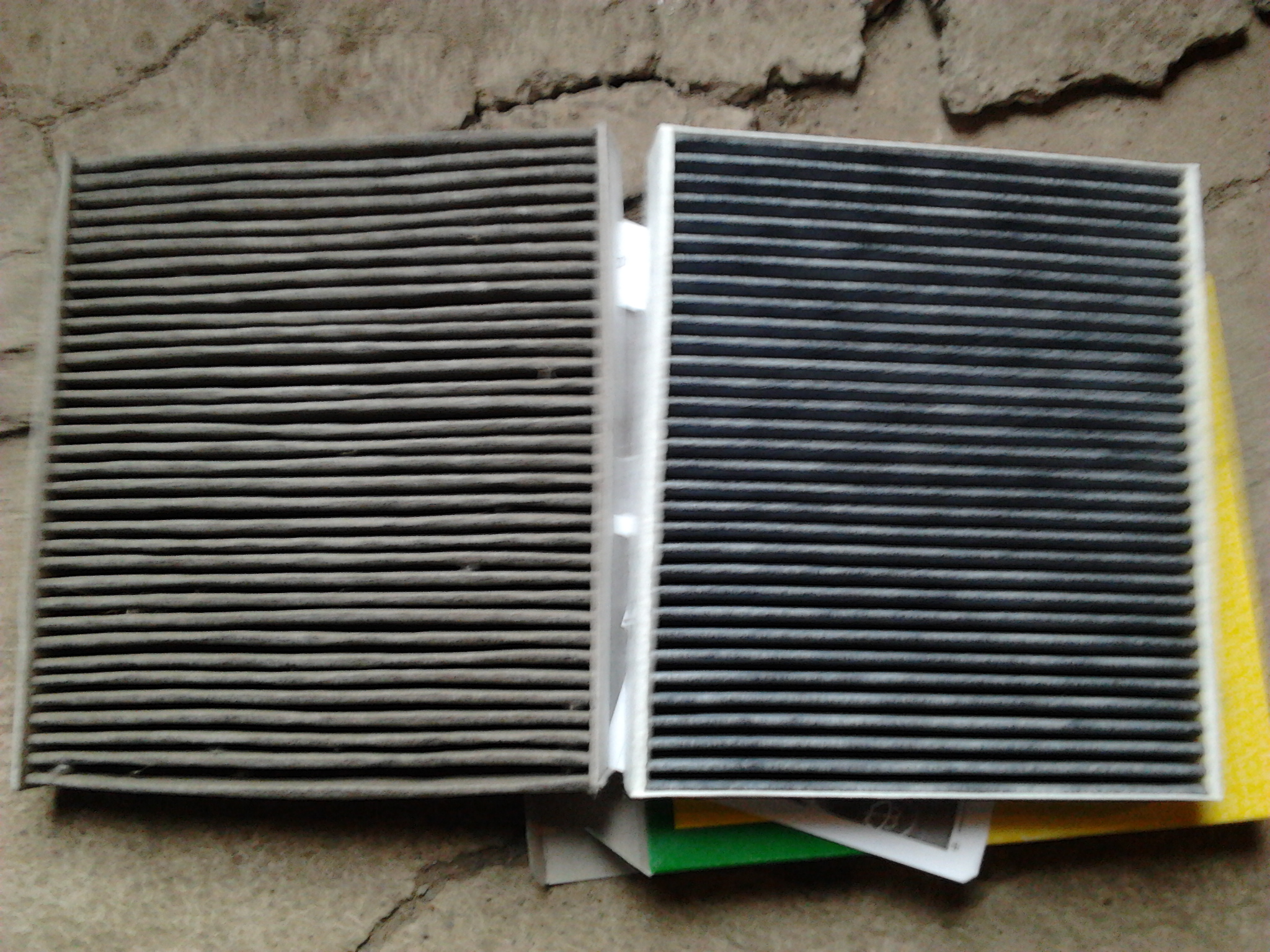

Поставил ман угольный, по размерам абсолютно такой же как угольный оригинал. Очень порадовал этот факт, теперь буду брать его. Как уже писали выше, в коробке шла ещё и инструкция для разных моделей авто. В общем сделан добротно, качественно.
Вопрос к знатокам, у нас направление потока воздуха идет от правой двери к центру?
Забыл сказать, что на фильтре указано в каком направлении должен идти воздух.
