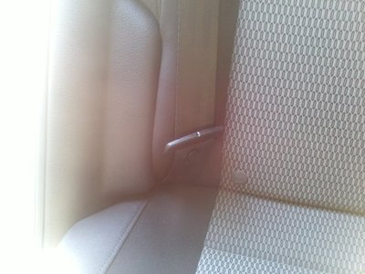

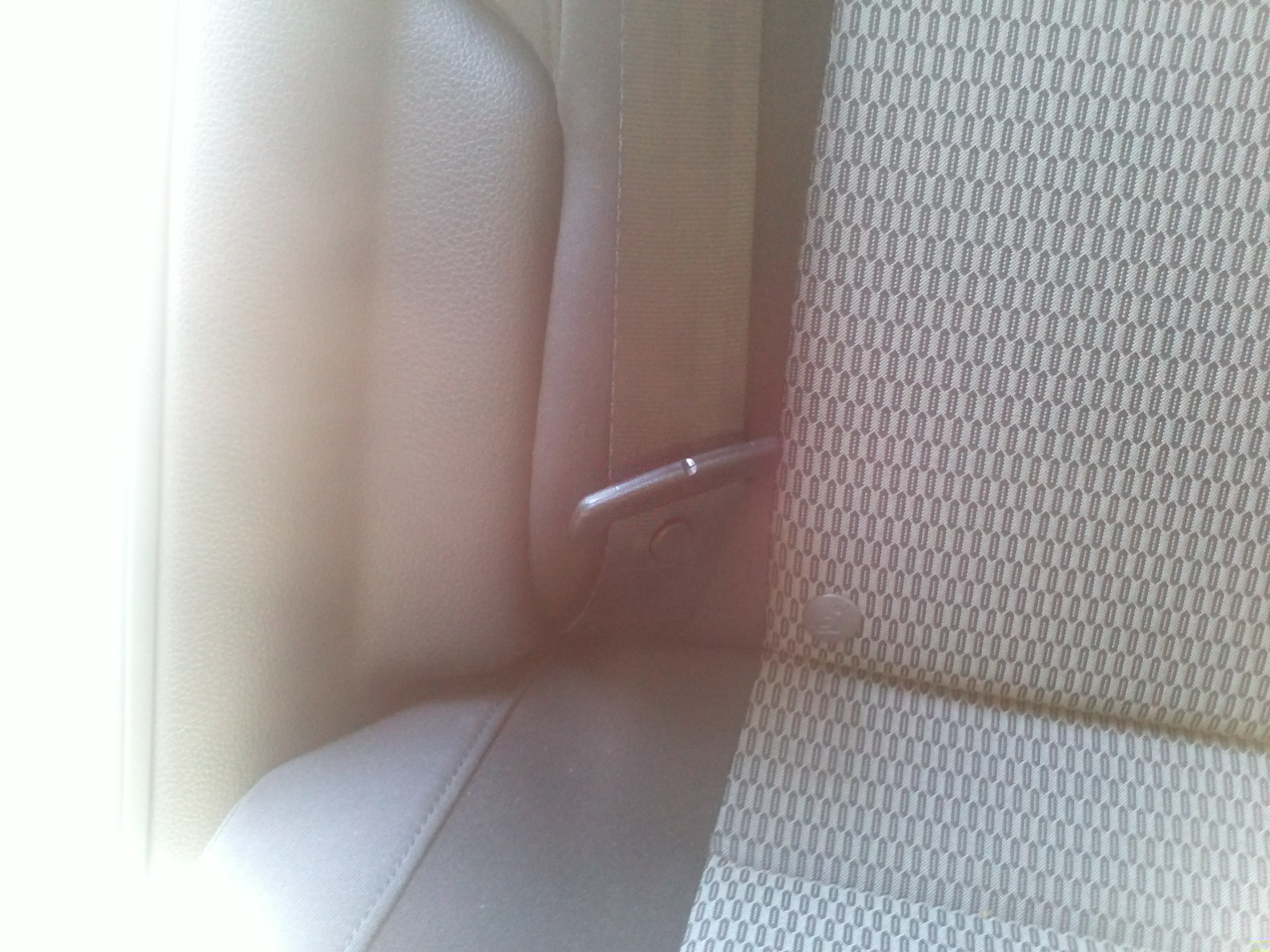

У меня на ремне заднего правого пассажира металлический язычок расположен с внутренней части ремня, при застегивании он перекручивается.
Можно без посещения ОД перекинуть его на правильную сторону?
5сек делов,сложить ремень вдвое и двигая фиксатор по ремню туда сюда провернуть его в фиксаторе.
Ну можно и ОД рублей за 300 исправить :-)
