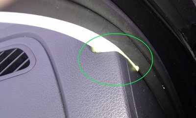

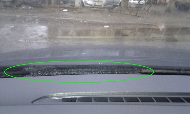

Вот они, переделал.
Комментарий к файлу: Специально немного вытащил, чтобы было понятно. Оттопыриваем уплотнитель и просовываем толстую (4 мм) тряпочку между стойкой и торпедой, начинаем с угла , а потом аккуратно просовываем отверткой или чем-нибудь еще до лобового стекла (или снимаем стойку, кладем тряпочку, ставим стойку на место):

2.jpg [ 276.94 КБ | Просмотров: 6319 ]
Комментарий к файлу: Тряпочка (5-6 мм) просунута внутрь на где-то на 15 сантиметров. Она совершенно не заметна, когда сидишь за рулем. Специально выбрал такой угол, чтобы было видно.
Треск при трогании в районе торпеды и лобового стекла
1.jpg [ 253.82 КБ | Просмотров: 6319 ]

а что с фотками? не видно ничего...

я тоже не вижу((
