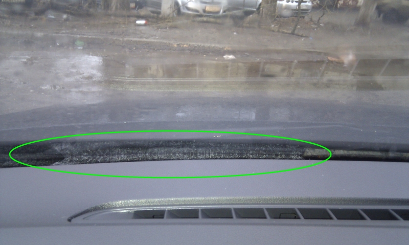

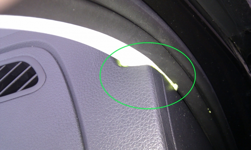

Вот они, переделал.
Комментарий к файлу: Специально немного вытащил, чтобы было понятно. Оттопыриваем уплотнитель и просовываем толстую (4 мм) тряпочку между стойкой и торпедой, начинаем с угла , а потом аккуратно просовываем отверткой или чем-нибудь еще до лобового стекла (или снимаем стойку, кладем тряпочку, ставим стойку на место):
Треск при трогании в районе торпеды и лобового стекла
2.jpg [ 276.94 КБ | Просмотров: 7533 ]
Комментарий к файлу: Тряпочка (5-6 мм) просунута внутрь на где-то на 15 сантиметров. Она совершенно не заметна, когда сидишь за рулем. Специально выбрал такой угол, чтобы было видно.
1.jpg [ 253.82 КБ | Просмотров: 7533 ]

а что с фотками? не видно ничего...

я тоже не вижу((

Hirurgns писал(а):
крип одноразовый.
Сейчас одноразовый ,потом многоразовый.Если ничего не делать,и избавиться от скрипа панели,в которой скрипят 2 направляющих ,который находятся примерно 40 см от края передних стоек возле стекла,то проложив между лобовым стеклом и передней панелью поролоновый трубчатый шланг,вы избавитесь от этого проклятого скрипа.Кстати,его не будет видно .На пассатах тоже такая проблема,взято от туда.

Это получается примерно как на этом фото? И сувать прям тупо сверху, отвёрткой? Чёт я сегодня уже начал сомневаться, не центральные ли воздуховоды это скрипят, а отдается будто возле стекла.. Придерживал нажав воздуховоды при старте - толи совпадение, толи пропадает скрип. В любом случае, что сними делать (с центральными воздуховодами)???
Раньше у меня была 2114я, так я сейчас по этой машине отвечу на любой вопрос по скрипу, по стуку, по поведению, изучил её от и до, до самых маленьких щелей... А этот авто только 2 месяца как купил, надо тоже познавать. Сегодня поглядел на эти воздуховоды, да, они скрипят при нажатии на них, но не знаю 100%, они ли скрипят именно в момент старта... Но в любом случае, ума чет не приложу как побороться с их скрипом. Разбирать даже не знаю как, все так красиво (после 2114ой), даже трогать боюсь и сломать че нить. Пробывал залил по стыкам силиконовой смазки - толку чет ваще вроде нет.
P.S. Что за поролоновый трубчатый шланг?
1.jpg [ 253.82 КБ | Просмотров: 6934 ]
