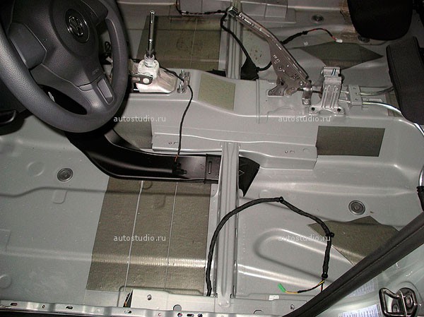

Снимал сиденья, чтобы одеть чехлы, при обратной установке один из болтов шел туго и в итоге что то внутри, где резьба под болт сорвалось, теперь болт закручен не до конца и крутится свободно в обе стороны, по ощущениям внутри еще с какой то деталью. Кто снимал обшивку, подскажите что там может быть, может быть удасться исправить без снятия обшивки?
Зарегистрирован: 17 июл 2011, 12:12
Сообщения: 197
Откуда: МО. Реутов
Благодарил (а): 32 раз.
Поблагодарили: 25 раз.
And_rey
как говорится : "сдуру можно и .... сломать".
скорее всего сорвал гайку, которая приварена к кузову и в которую вворачивается болты крепления кресел. если остальные 3 в норме, кресло будет держаться. как вариант исправления : сверлить рядом дырку и нарезать резьбу или рассверлить старую, резьбой большего диаметра и найти соответствующий болт крепления.
Сообщения: 1391
Откуда: Барнаул
Благодарил (а): 786 раз.
Поблагодарили: 2089 раз.
And_rey
Если болт не выкручивается, то скорее всего действительно лопнула сварка крепящая гайку к направляющей на полу. Болт в этом случае не закрутить - гайка проворачивается, а вот выкрутить можно только с хорошим усилием на отрыв от пола сидушки, остальные (живые) болты лучше предварительно выкрутить.
