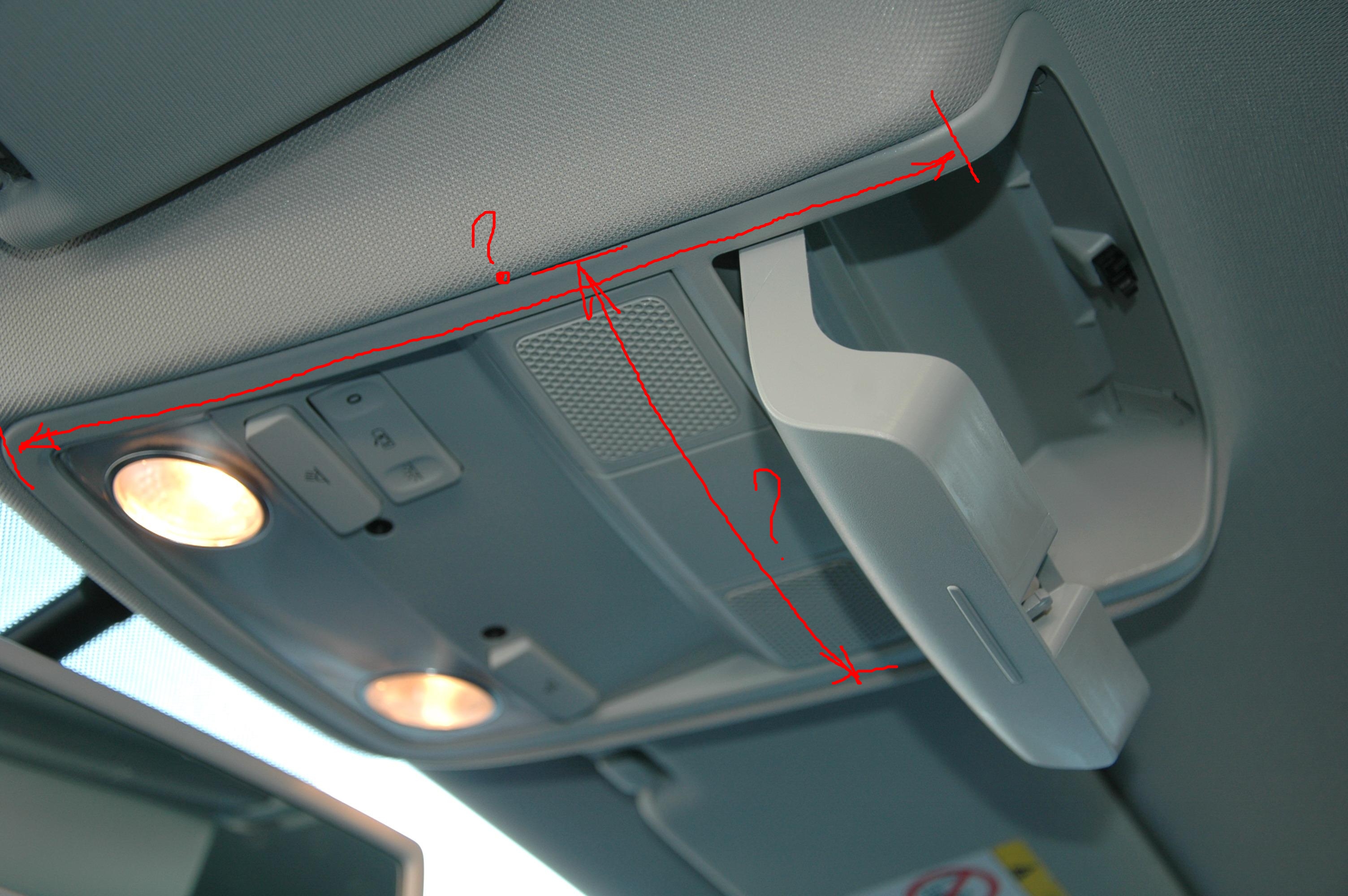

Подскажите не могу найти плафон как на фото. Вроде как он от джетты или возможно от пассата.
Хочу приобрести можно даже б/у.

speedspider, сравните конфигурацию потолка в месте предполагаемой установки плафона - подойдет ли?
Сообщения: 284
Откуда: Юх
Благодарил (а): 23 раз.
Поблагодарили: 73 раз.
Не подойдет.
Сообщения: 131
а вчем будет косяк ??? наверно по длинне и подъем резкий в конце
Комментарий к файлу: А чего по размерам есть у кого возможность замерить?

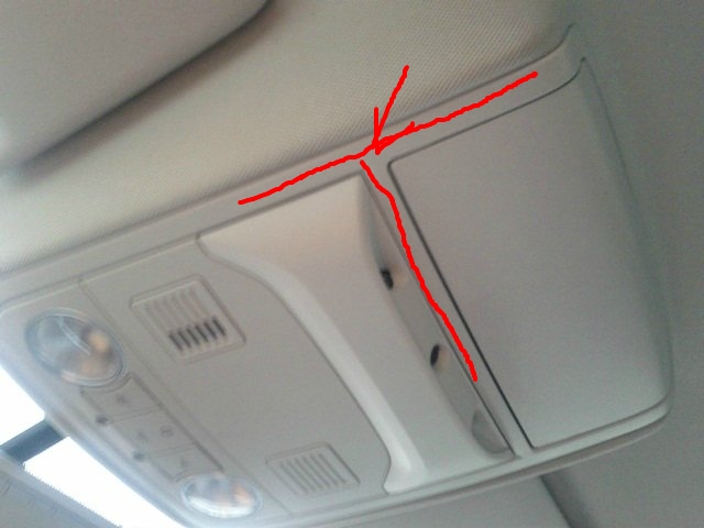

Сообщения: 284
Откуда: Юх
Завтра померяю, только у меня немного другой - с диодной подсветкой и ультразвуковыми датчиками объема.
Сообщения: 131
fork
а сфоткай если не трудно :)

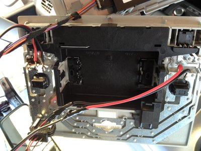

В общем и я решился, на ваговский плафон что-то жаба задушила.
Заказал плафон подсветки багажника от какой-то KIA. Part 92601-3F000. За пару вышло 440р.
Врезал в ручки без проблем, провода провел от ручки к передней ручке, а дальше под углом 90 градусов к плафону.
Сначала запитал от колодки к фонарю, так они включались от открытия дверей. Потом впаялся непосредственно к боковым лампам.

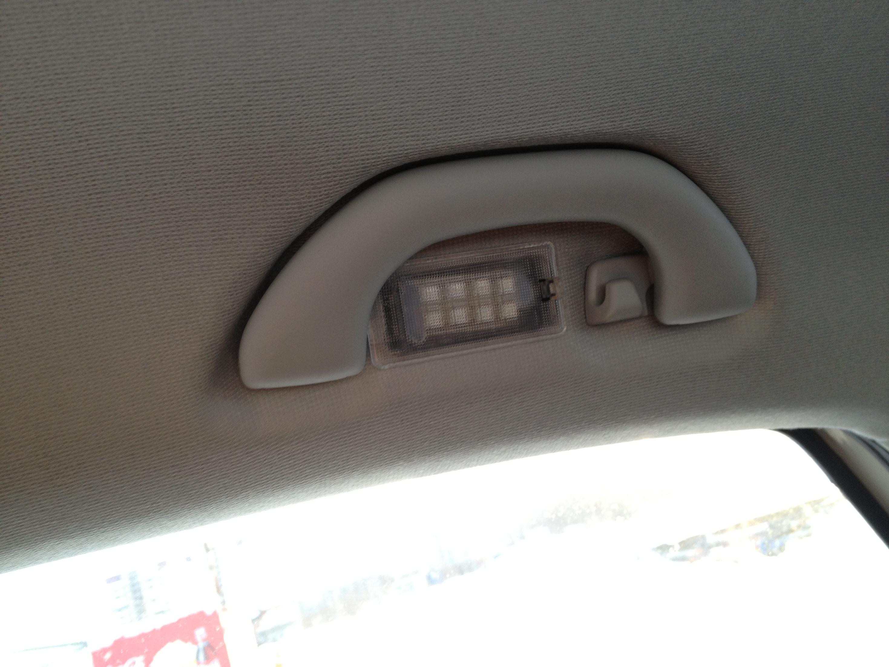

Отсутствие света для задних пассажиров
IMG_1116.jpg [ 626.15 КБ | Просмотров: 5696 ]
Теперь включается вместе с левой/правой лампой, от дверей и от центрального.

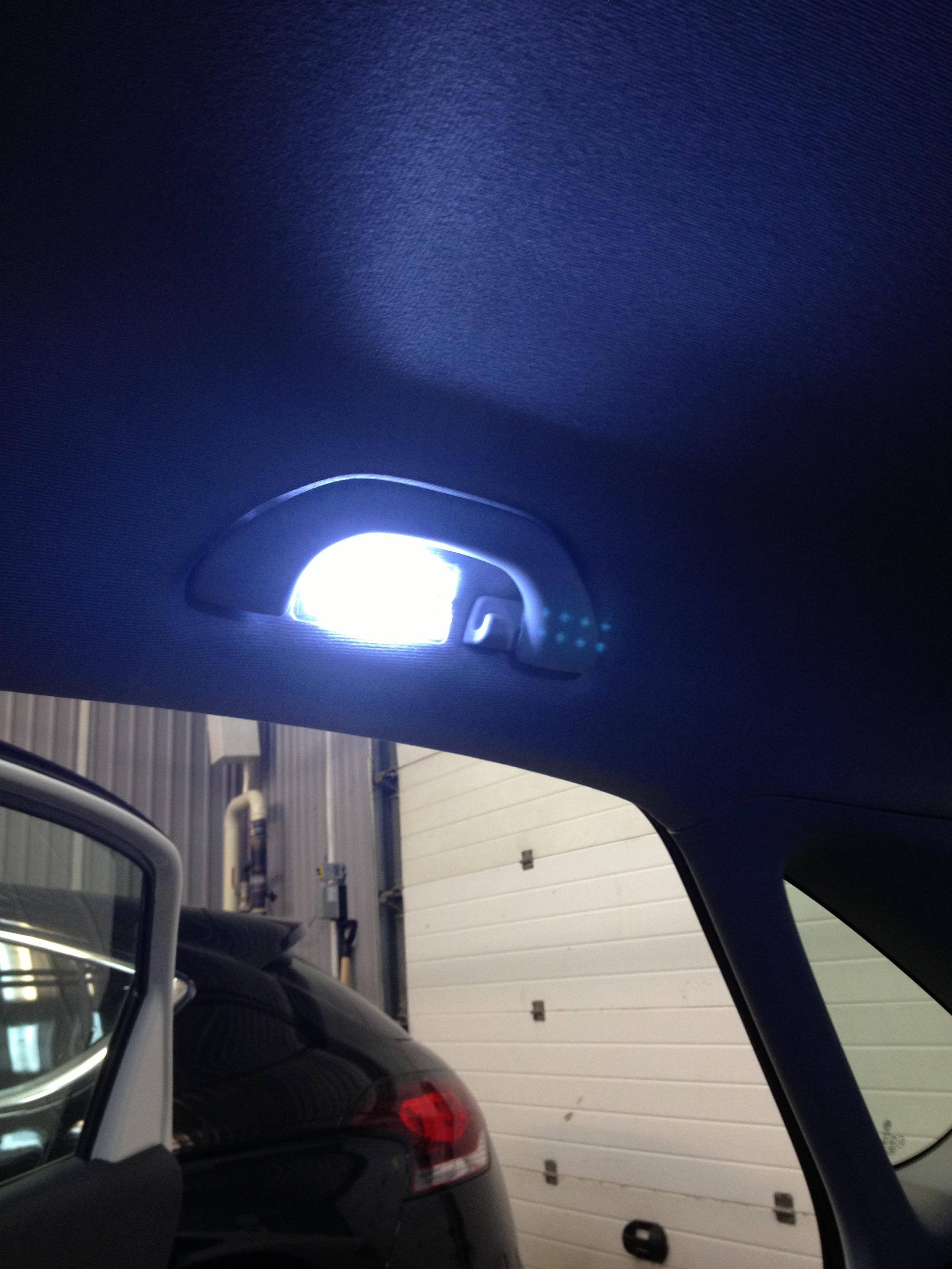

IMG_1117.jpg [ 509.13 КБ | Просмотров: 5696 ]
Внутрь встроил диодные пластинки, купил уже готовые по диодов. Светит вполне.

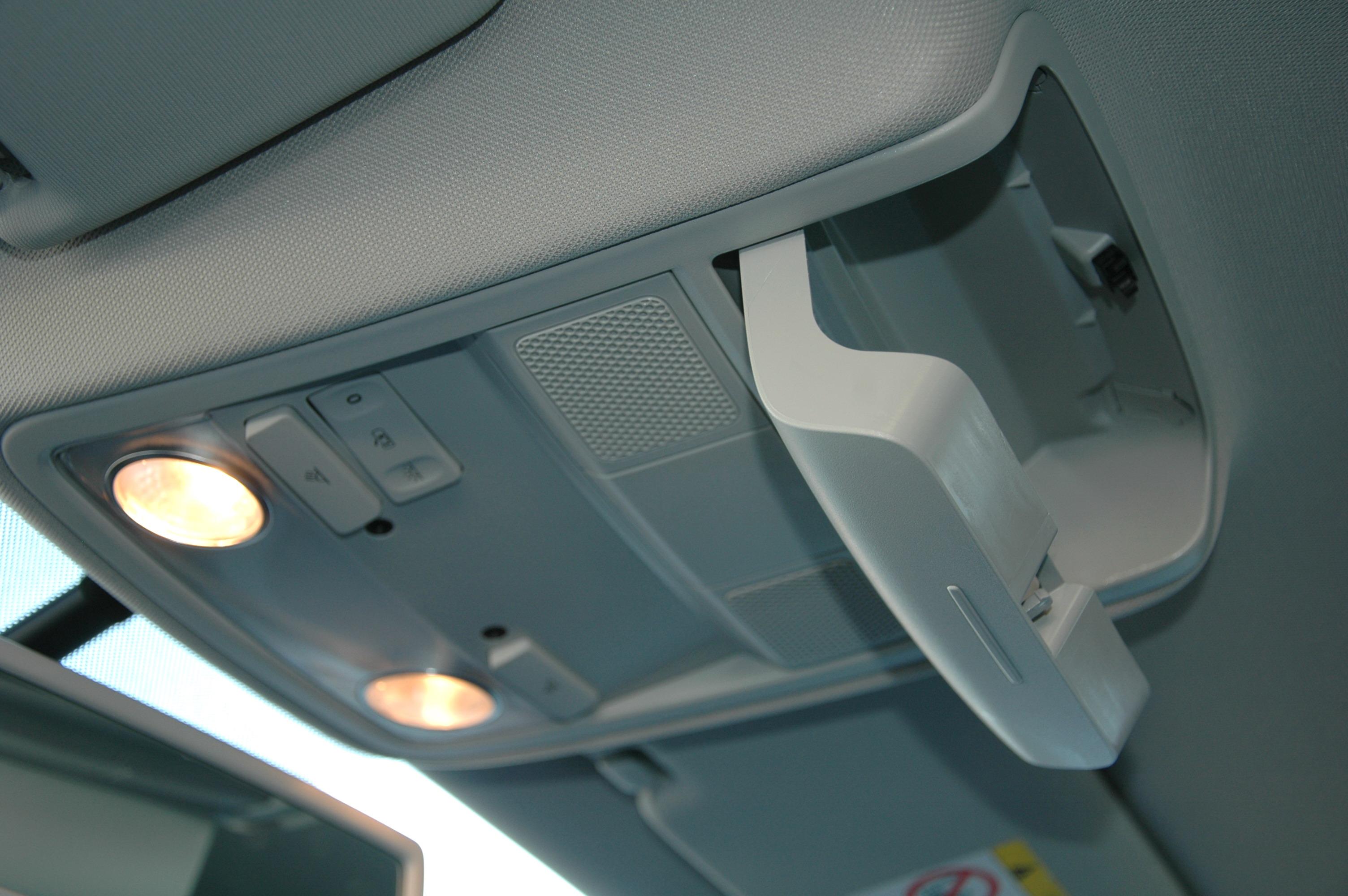

speedspider писал(а):
fork
Держи фото. Размеры сниму - когда найду метр :)
