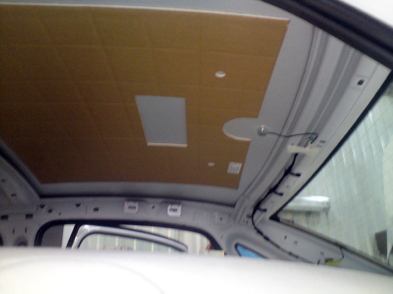

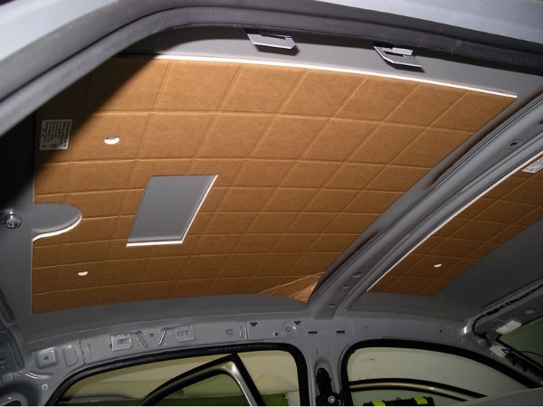

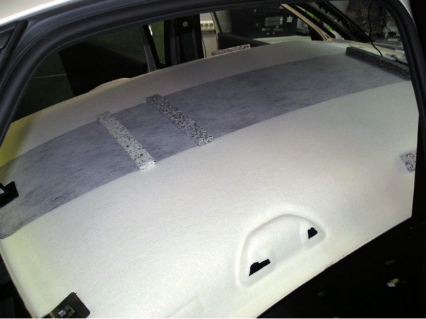

Судя по картинкам "иностранного колхозника" всё делается без снятия потолка, как я и предполагал. Кстати, в шумке крыши есть окошко под плафон, так что должен войти без проблем.
Отсутствие света для задних пассажиров
Крыша.jpg [ 68.13 КБ | Просмотров: 14781 ]

Polarys
Пассажиры конечно обойдутся, но в темное время любую вещь, оказавшуюся на задних ковриках искать придется с фонариком.
Применительно к использованию в такси. Вы когда-нибудь в этом самом такси без задней подсветки расчитывались? Занятие не из приятных.

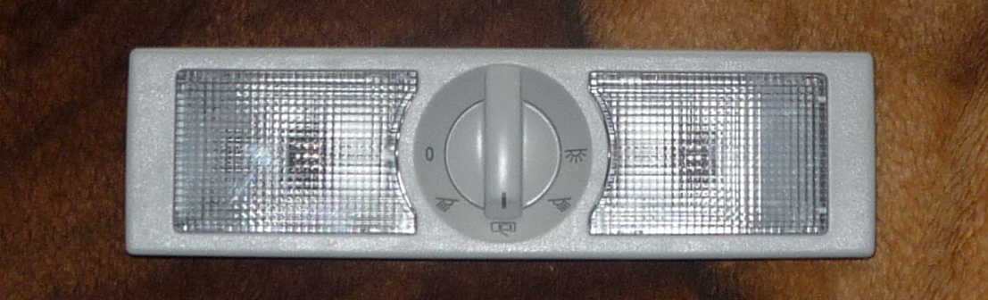

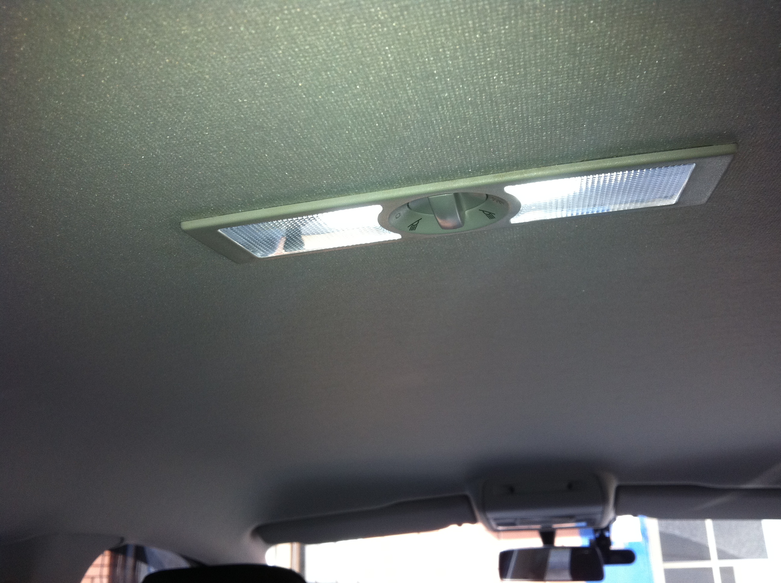

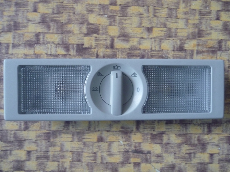

Буду сзади ставить от хетча 6Q0 947 291 A Y20.Толщина его 2 см.
2.jpg [ 70 КБ | Просмотров: 14407 ]
1.JPG [ 55.91 КБ | Просмотров: 14407 ]
P1000801 (2).JPG [ 140.65 КБ | Просмотров: 14407 ]

От Джетты поинтереснее
А стоит столько же почти 3C0 947 291D Y20

От Джетты конечно поинтересней, вопрос в том пройдет ли он по высоте. Половский имеет размеры 185х50х20мм , причем даже в шумке крыши сделано окно под плафон.

По этим двум фоткам ув. Watsonа можно со 100% уверенностью сказать, что хэтчевский однозначно встанет. Про индийца точно не скажу, а на африканце есть и наверняка он от хэтча:
    •Interior courtesy light with delay
    Reading lights two front, one rear
    •Luggage compartment lighting
http://www.vw.co.za/en/models/polo_seda ... NDARD.html

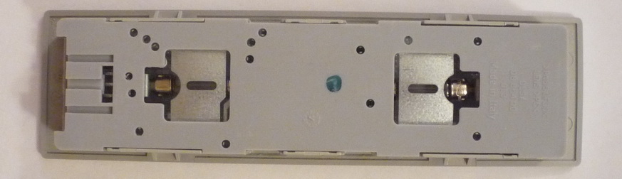

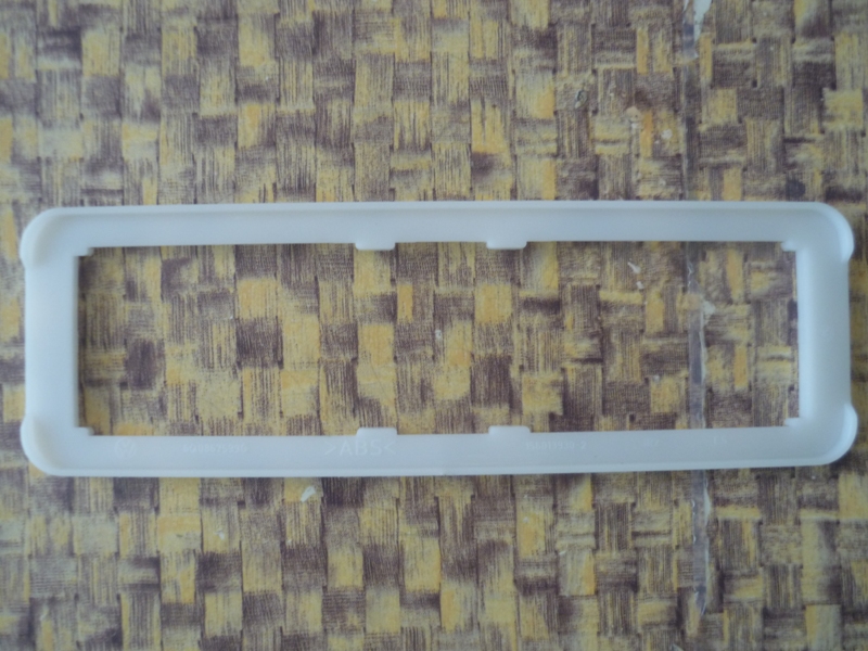

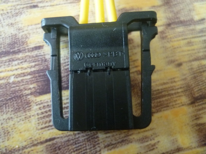

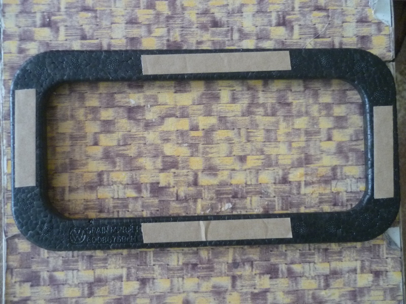

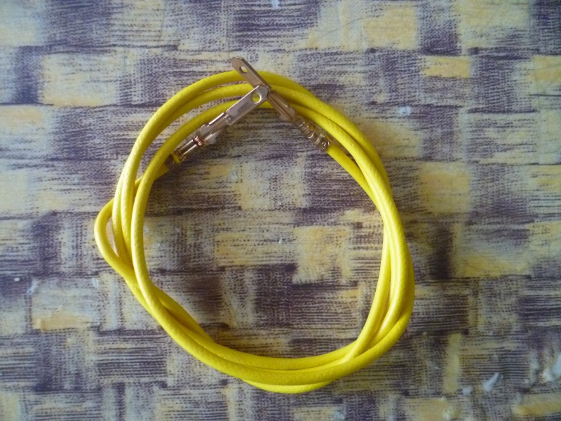

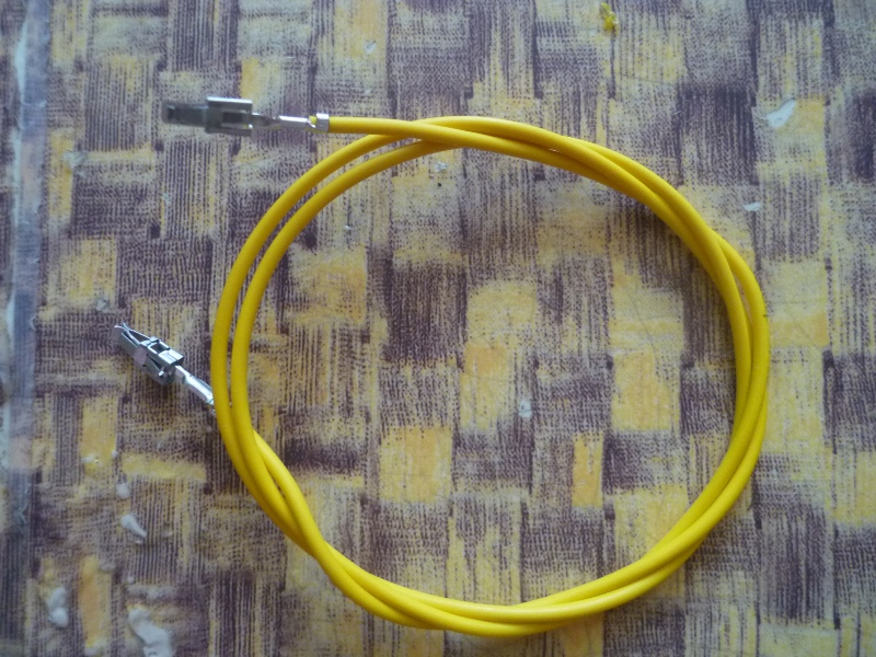

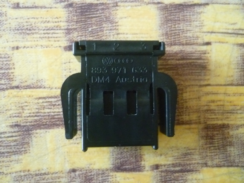

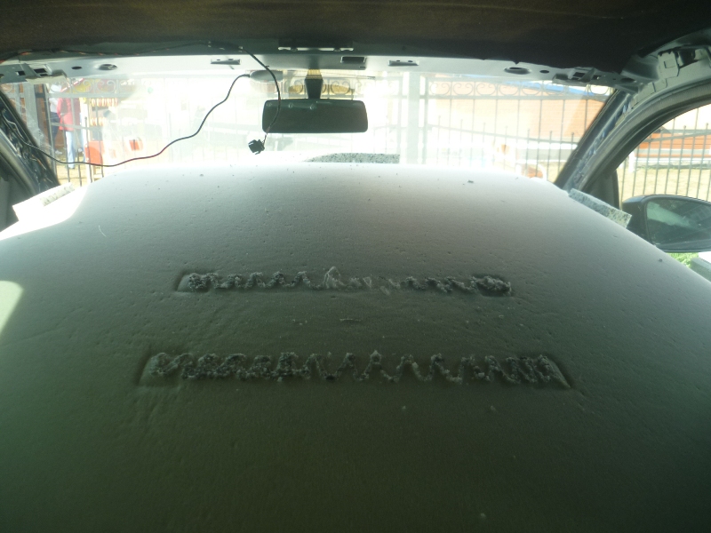

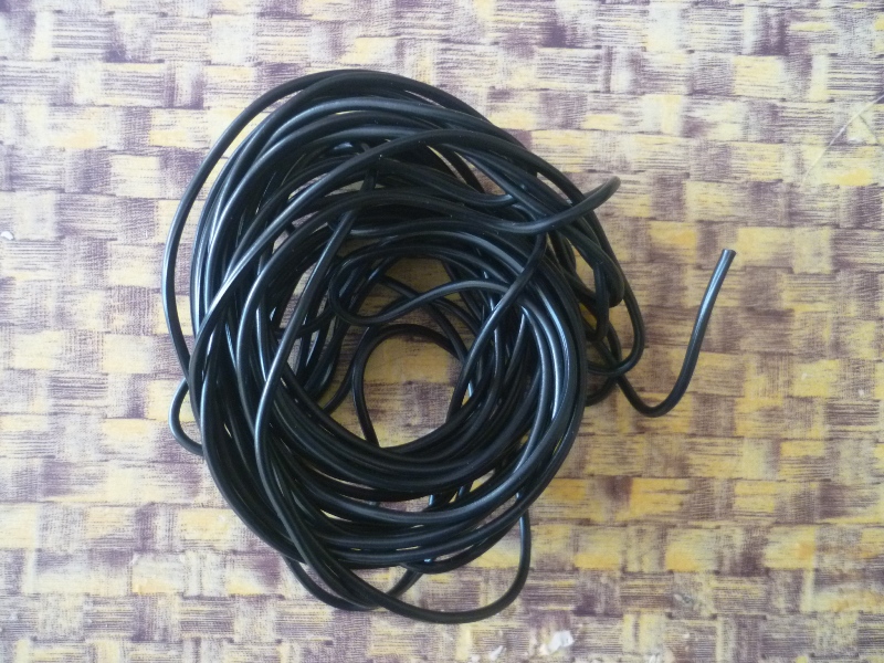

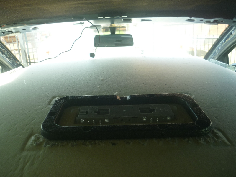

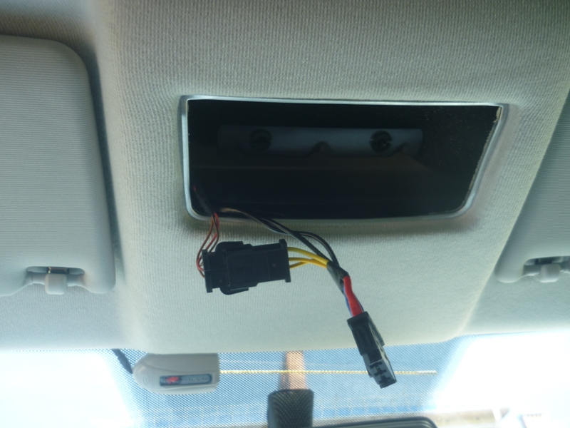

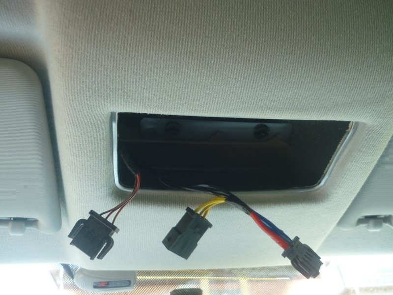

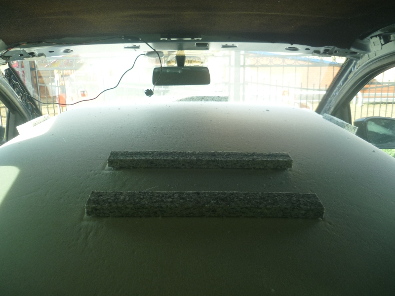

Всем привет! Выкладываю фото отчёт,как приколхозить задний плафон от поло хеч и что для этого надо. За одно сделал шумоизоляцию крыши.
P.S все компоненты заказывал на exist
Комментарий к файлу: заменил основной плафон на 3B0 947 105 CY-20
1 (3).JPG [ 282.07 КБ | Просмотров: 12410 ]
Комментарий к файлу: плафон задний от поло хеч 6Q0 947 291 AY20
1 (2).JPG [ 267.95 КБ | Просмотров: 12410 ]
Комментарий к файлу: 6Q0 867 599 G Накладка плафона
2.JPG [ 314.28 КБ | Просмотров: 12410 ]
Комментарий к файлу: 6Q0 867 596 H Удлинитель плафона

Комментарий к файлу: 000979133E Разъем электропроводки 2шт
4 (2).JPG [ 268.54 КБ | Просмотров: 12410 ]

Комментарий к файлу: 000 979 103 Контакт 2шт
4.JPG [ 288.97 КБ | Просмотров: 12410 ]

Комментарий к файлу: 893 971 633 Штекер электрический
6.JPG [ 252.57 КБ | Просмотров: 12410 ]
8.JPG [ 296.64 КБ | Просмотров: 12410 ]
Комментарий к файлу: необходимо срезать штатные упоры
10.JPG [ 275.07 КБ | Просмотров: 12410 ]
11.JPG [ 265.38 КБ | Просмотров: 12410 ]
Комментарий к файлу: вырезать желательно сразу в размер
12.JPG [ 211.67 КБ | Просмотров: 12410 ]

Комментарий к файлу: соединяем разъём адаптора с штатной проводкой
6 (2).JPG [ 255.2 КБ | Просмотров: 12410 ]

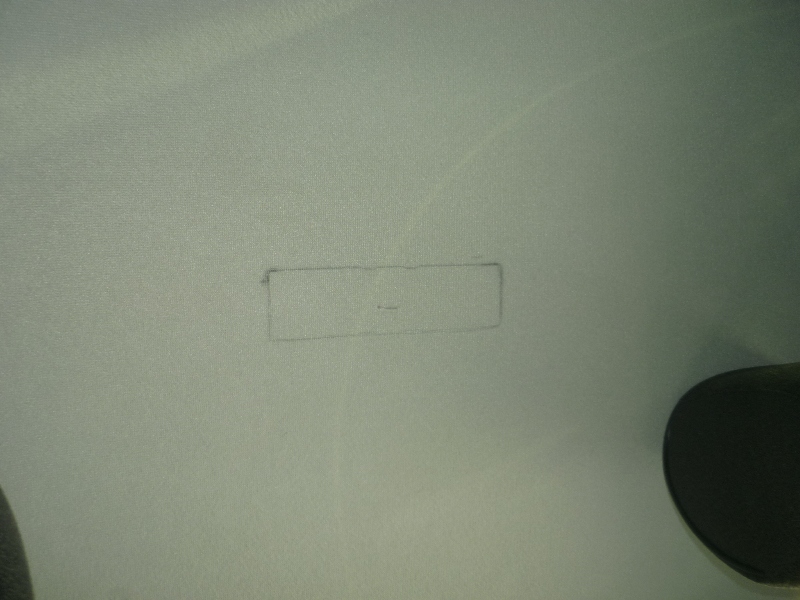

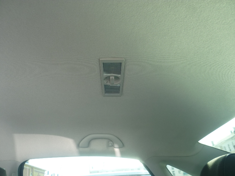

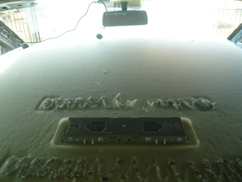

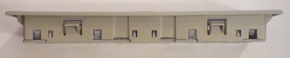

Ставил такой же плафон как у kulibin но потолок не снимал..
взял этот плафон от хетча, отчертил контур его на потолке, вырезал канц.ножом и через снятый передний плафон протяжкой (плоская и упругая металлическая штука) протащил провод. Всё.
А по поводу гарантии в худшем случае могут снять верхний (салонный) пучок проводки.
Photo 24.08.11 11 22 44.jpeg [ 1.61 МБ | Просмотров: 12152 ]

andrey86
у плафона с торцов есть по две как бы защелки-направляющие, вот под них в потолке отдельно вырезал аккуратно место и плафончег встал жестко на место. Только всё надо делать очень аккуратно и не ленится каждый раз примерять всё, т.к. потолок по existу 11 тыр ;)
