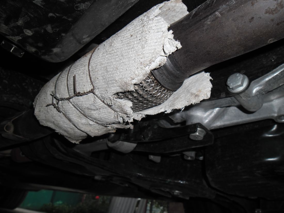

А я нашёл каким местом рычит полоседан!! (я пипец как рад, а то уже на прошивку думал)))
Пришла такая мысль(и слушал где громче при прогреве двигателя) что рычание выхлопа может идти из гибкой гофры выхлопной трубы.
Снял защиту, намочил лист асбеста маленький водой, обернул вокруг гофры и проволочками с одной стороны прикрутил. Защиту не ставил.
<b>Поехал и ТИХО стало</b>, при педали в пол слышно конечно - но намного тише. Блин приятно стало обгонять и наваливать газу!!!
И это лишь один слой асбеста в 3-4мм толщиной. Завтра фольгой пищевой в 10-20 слоёв обмотаю, без асбеста вобще, вроде не должна крошится быстро фольга.
Надо будет ещё с поставленной защитой двигателя проехатся потом, для полноты эксперимента.
Фото гармошки пропускающей рык и обёрнутого асбеста выкладываю.

а побочных эффектов от этого разве не будет? нагрев там излишний или чего нить в таком роде?
а отрицательных моментов в такой процедуре нет?
Сообщения: 1574
Откуда: Мордовия
Благодарил (а): 595 раз.
Поблагодарили: 500 раз.
Dvemer писал(а):
Асбест намокнет и развалится,надо чем то или закрывать его от воды или применить другой материал,типа базальтовой ткани.
Да я ж и пишу что надо накрывать асбест чем-то, а то раскрошится развалится асбест.
Врядли, у приор и калин(да и 21124 вроде) эта гофра в чулке плотно плетённом полностю закрыта.
Труба то сама не плавится на выходе из двигателя)))
Я читал на драйве.ру вроде, как у калин и приор катализатор обматывали асбестовым шнуром, чтобы шум из катализатора не шёл, пострадавших даже от такой процедуры не слышал, а там намного горячее чем в месте где гофра у полоседана.

dmitry.d,
dmitry.d писал(а):
Завтра вместо асбеста, фольгой пищевой в 10-20 слоёв обмотаю эту гофру, надеюсь фольга не должна крошится со временем.
https://polosedan.ru/forum/go.php?http:/ ... e/14#mark1
а потом шумкой.
Сообщения: 2344
Поблагодарили: 926 раз.
Стеклотканью можно обмотать. Правда, как и материал по ссылке выше, впитывает влагу, что не есть хорошо для выхлопного металла.
