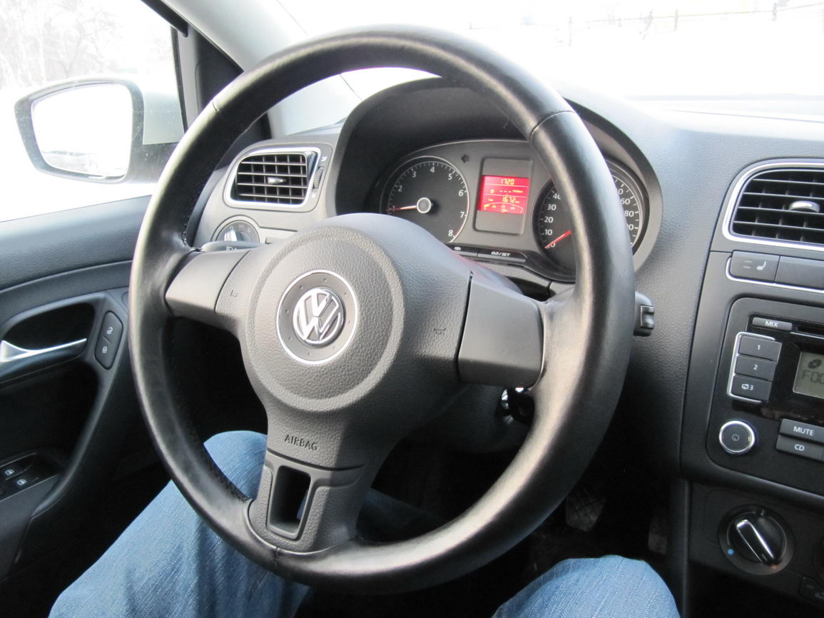

ZimBabVe

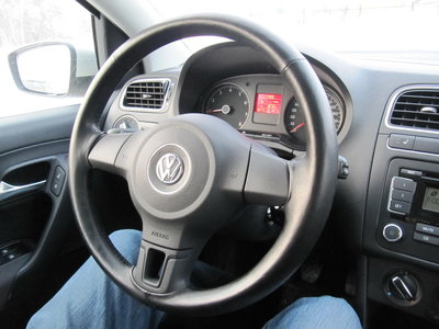

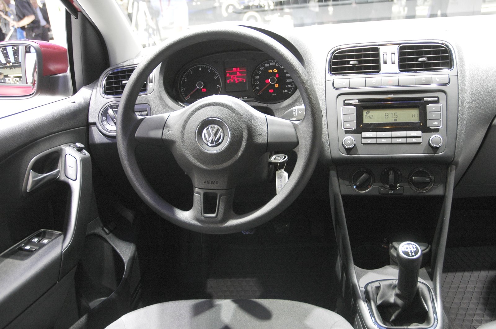

У Вас уже есть опыт перетяжки руля Поло?
Конкретно интересует:
    1. Как Вы поступите с цельнолитыми "накладками" на горизонтальных спицах руля и с сочленением обода рулевого колеса с нижней (вертикальной) спицей? Будет ли при этом подрезаться сам руль?
    2. Подбор оттенка кожи - на Поло он не черный, а темно серый.
    3. Возможна ли перетяжка именно алькантарой? Цена вопроса.
Качественные фото приветствуются.

Riv_2000

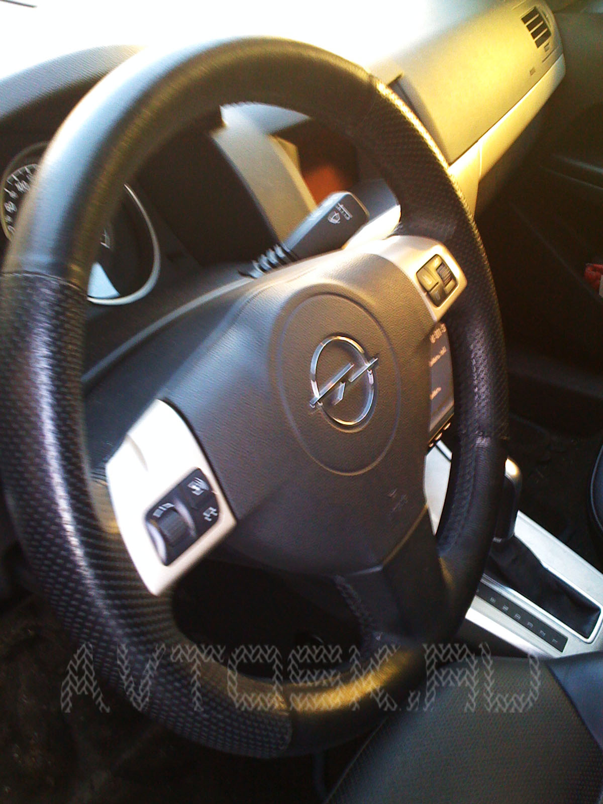

Фото к сожалению нет, но руль такой уже обтягивали.
После обтяжки руля, отверстия в нижней спице не будет. Будет как на Opel (см. фото выше). Обтягивается все кроме "подушки"
Стоимость обтяжки алькантарой-6500р.

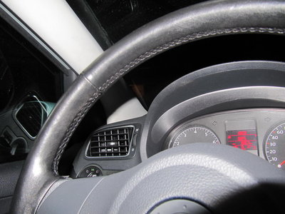

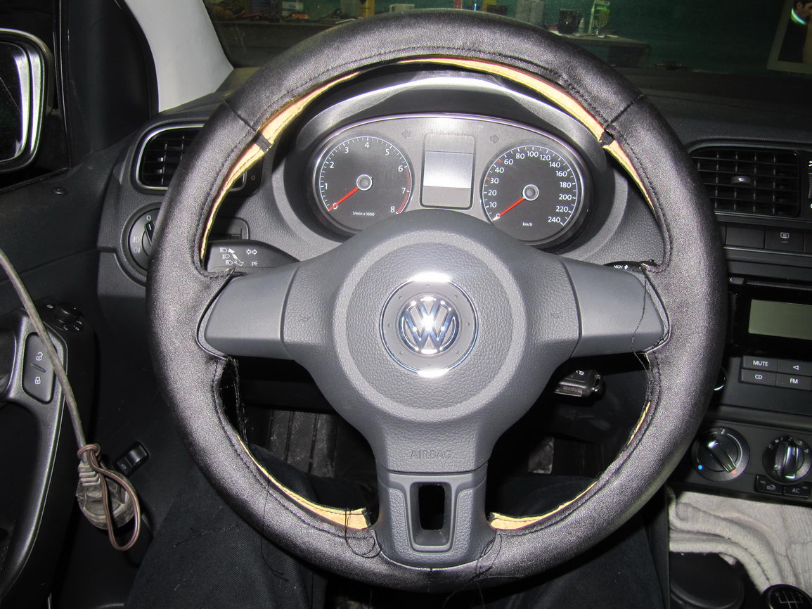

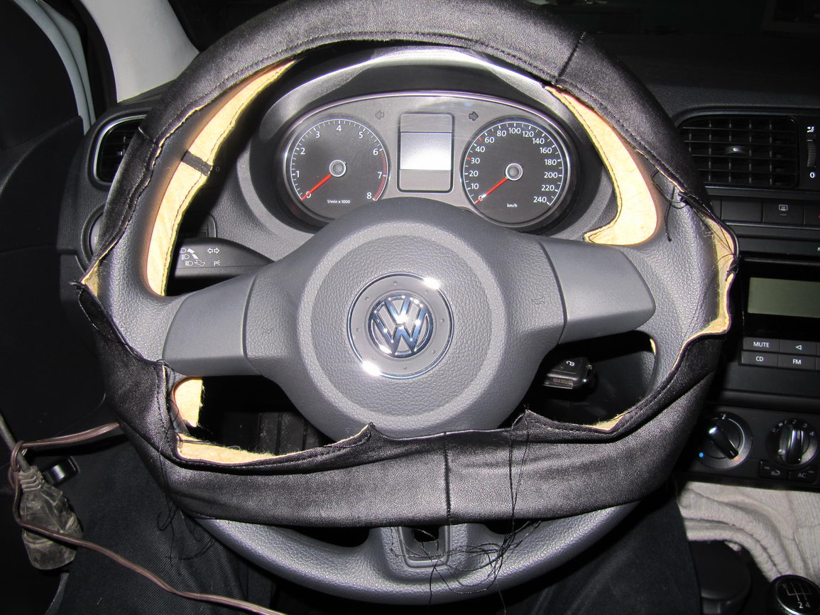

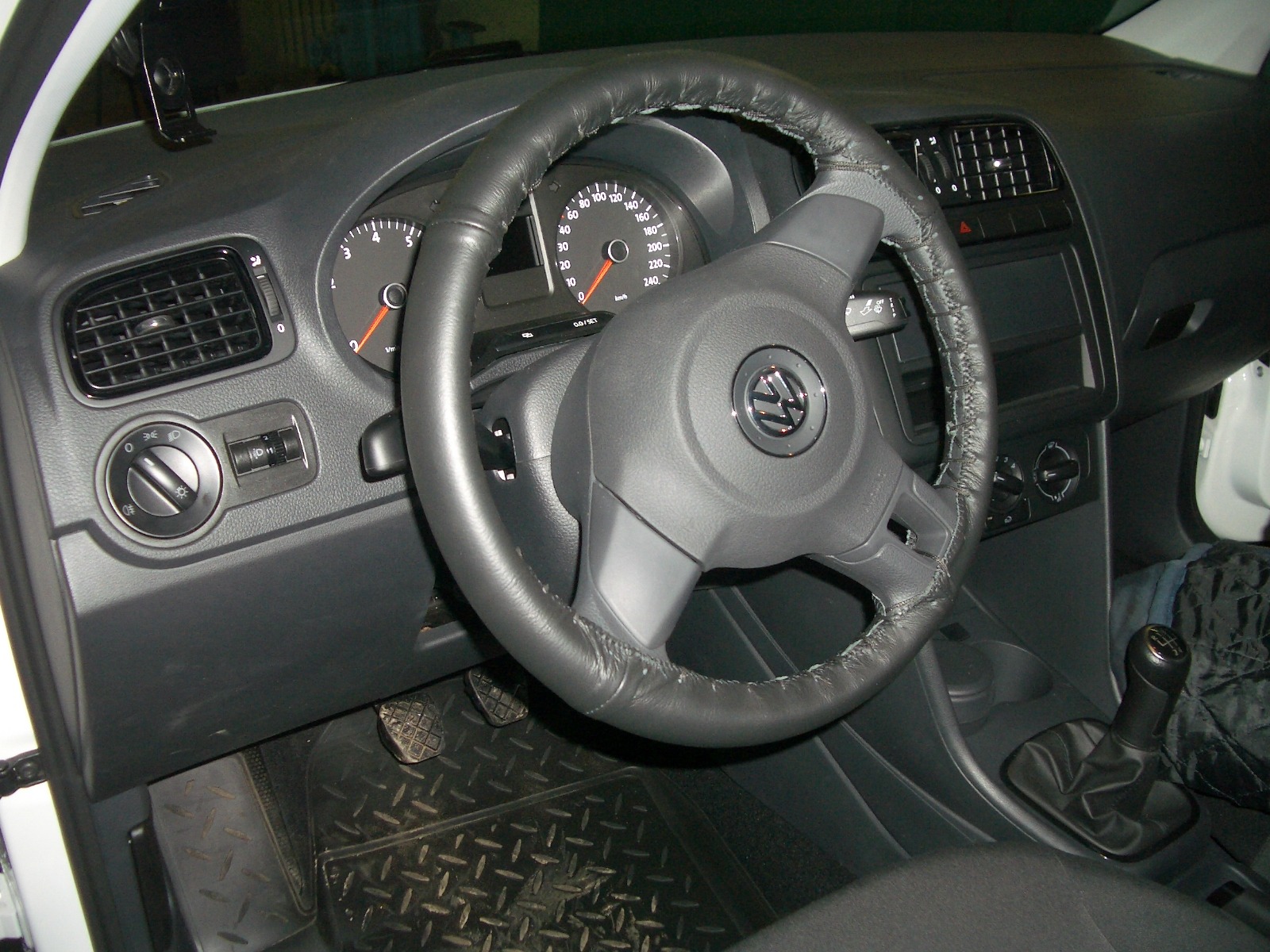

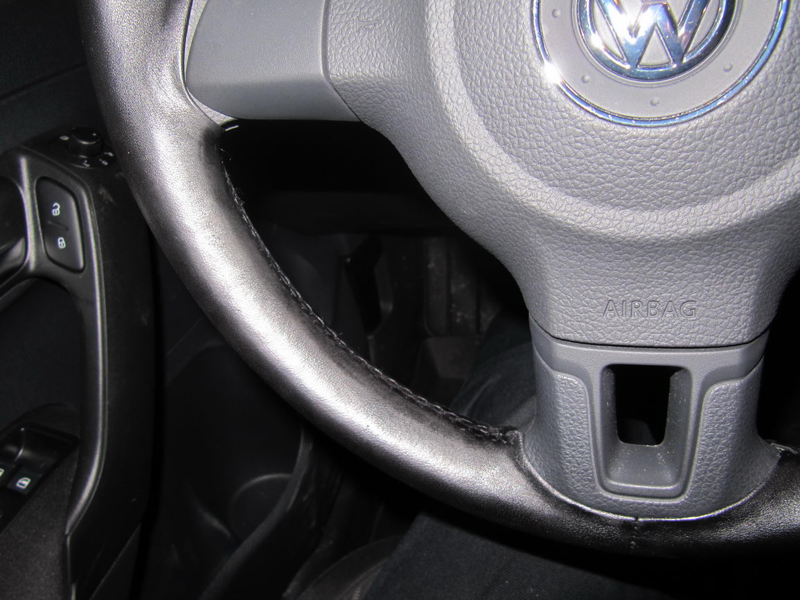

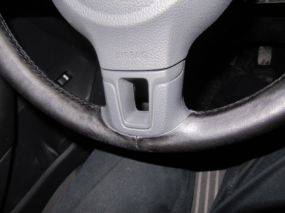

Около месяца катаюсь с самостоятельно обтянутым кожей рулем. Про ощущения рассказывать не буду - их не сравнить с ощущениями пластикового (хотя и на каучуковой основе) руля. Зная, что все автоателье для перетяжки руля снимают его с машины и гарантии на подушку не дают, решил попробовать сделать сам, не снимая с машины. Ввиду того, что выкроек не было, а начинать с чего-то надо, в качестве пробы обтянул тем что было (кусок хорошей, но не самой лучшей кожи). С учетом опыта и проверенных/подкорректированных выкроек, летом буду переделывать - на горизонтальных спицах остались небольшие щелки.
PS Если кого то интересуют подробности, могу выложить фотоотчет.

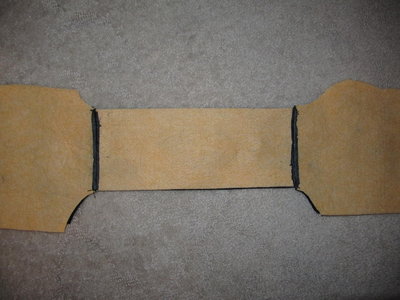

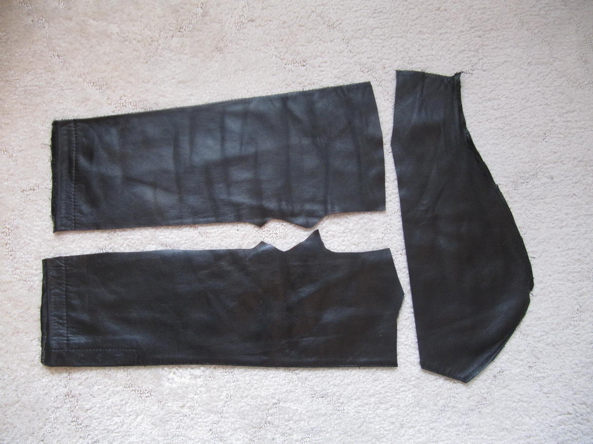

Как уже написАл постом выше, в связи с тем, что выкроек у меня не было, а начинать с чего-то надо, в качестве пробы решил обтянуть тем что было (хороший кусок кожи). С учетом полученного опыта и проверенных/подкорректированных выкроек, летом буду переделывать - на горизонтальных спицах остались небольшие щелки (учесть деформацию кожи, даже используя скотч для получения выкроек, очень сложно).
PS Конечно же, вариантов комбинаций материалов великое множество - красные, синие, под дерево вставки, но мне по душе спокойный черный цвет. Если найду перфорированную кожу использую её.
Переделка - Малый кожаный пакет своими силами
Комментарий к файлу: В качестве пробного образца использовал рукав кожаной куртки

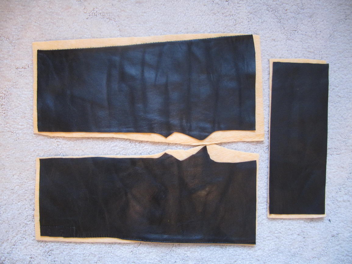

Комментарий к файлу: Заготовки перед прострочкой. В качестве прокладки использовал салфетку из вискозы

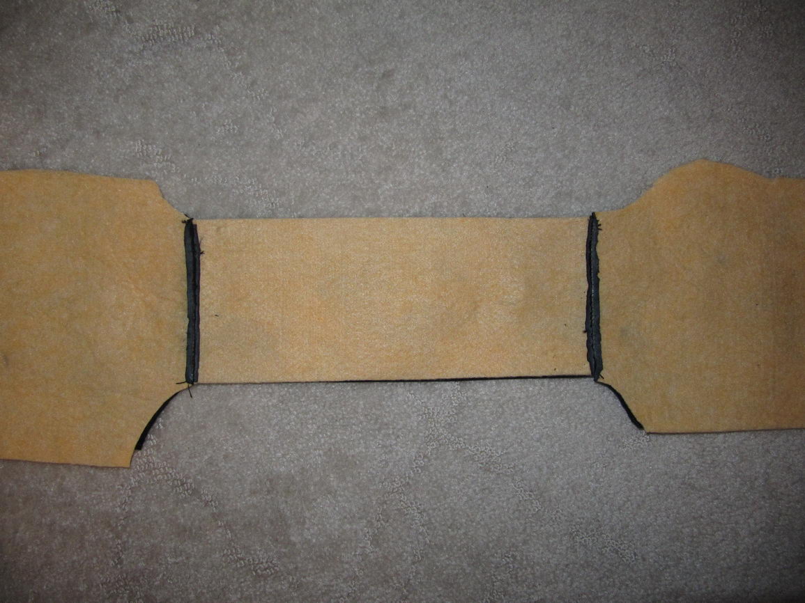

Комментарий к файлу: Внутренние швы разворачиваем, пробиваем молотком. Желательно их подрезать на нет острым ножом, чтобы не выделялись с наружи

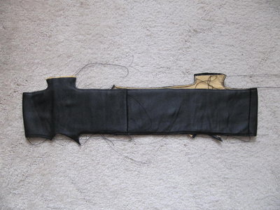

Комментарий к файлу: Внешний край оплётки (за вычетом отверстий под спицы руля) прострачиваем на машинке, 4мм от края, шаг 4мм
Кожаный руль.
IMG_3804.JPG [ 181.59 КБ | Просмотров: 10609 ]

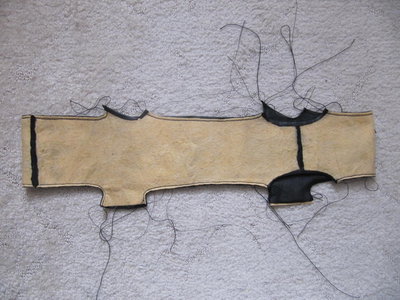

Комментарий к файлу: Внутренняя сторона оплётки, подвороты проклеены

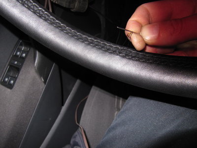

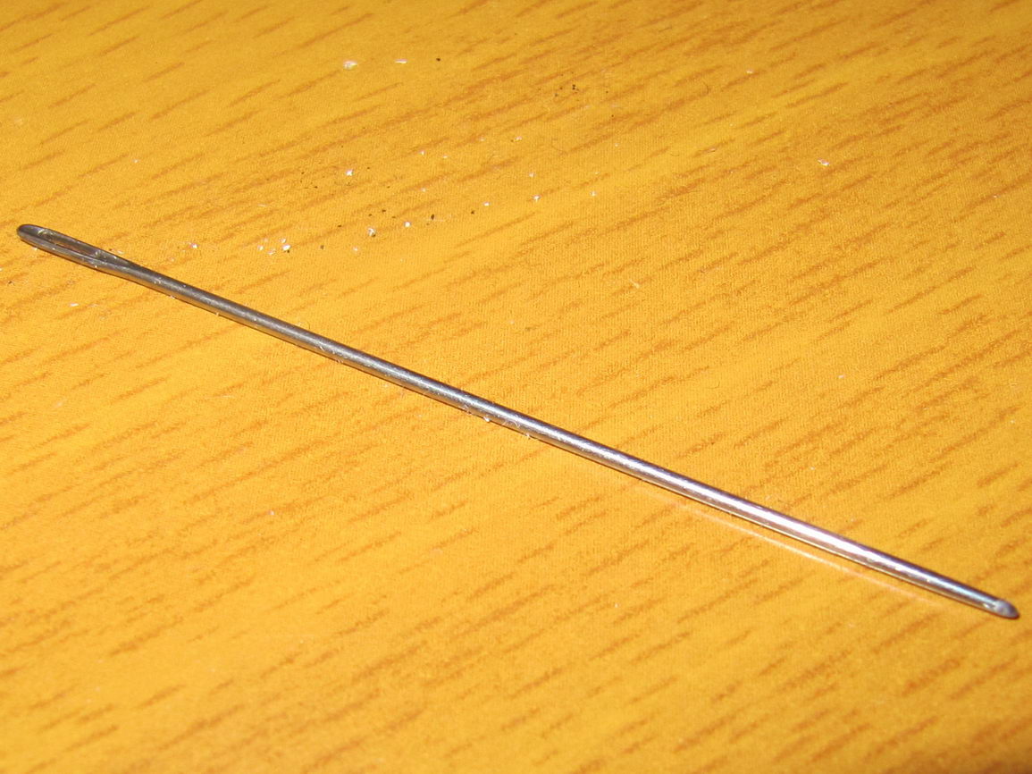

Комментарий к файлу: Цыганская игла с закруглённым концом
Кожаный руль.
IMG_3808.JPG [ 161.64 КБ | Просмотров: 10609 ]

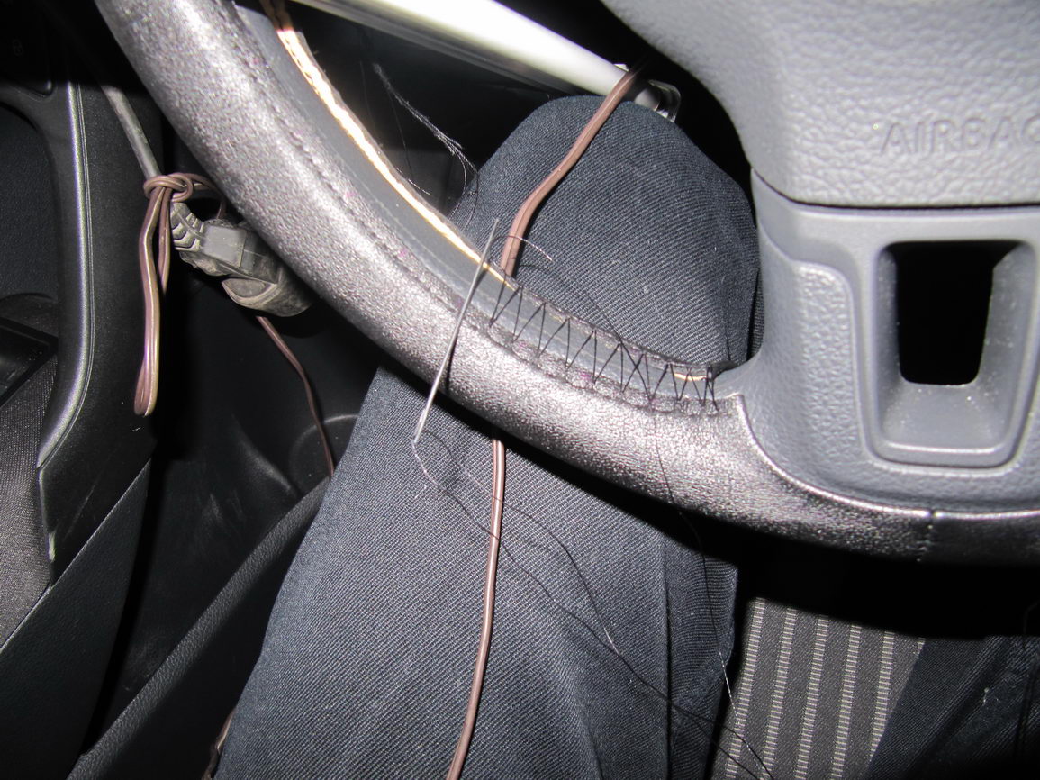

Комментарий к файлу: Продеваем иглу с ниткой в стежки прострочки (через один стежок) и подтягиваем

Комментарий к файлу: Этой же иглой протягиваем внутренний шов от середины к краям

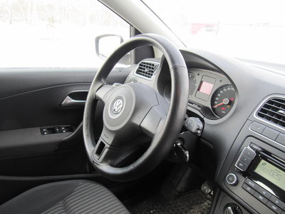

Комментарий к файлу: Руль готов
Кожаный руль.
IMG_3962.JPG [ 126.56 КБ | Просмотров: 10609 ]
