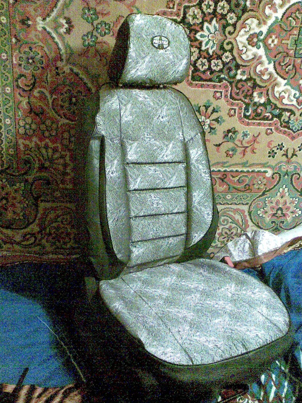

купил prestige отечественные за 3000, вроде как спецом для поло, потихонечку обтягиваю, фоткал с телефона - нет фотика под рукой, нормуль будут фотки как поставлю все чехлы в машину. Сели неплохо, была проблема с крепежами седушки, но вроде разрешил. Понравилась боковая поддержка и цвет - хрен изгадишь)

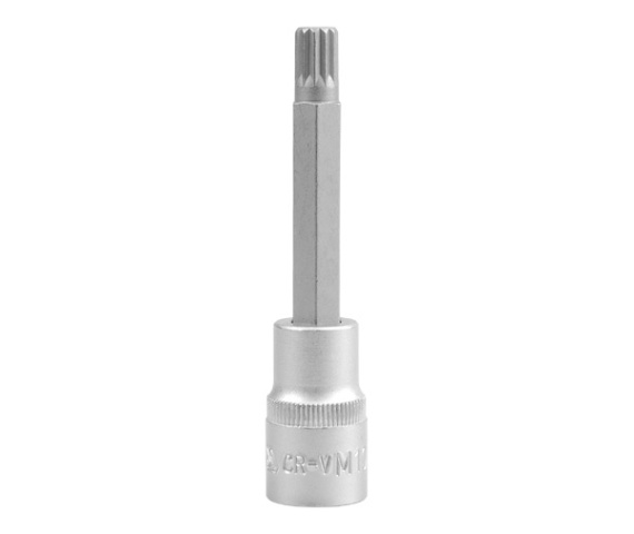

Подскажите, а лучше покажите на фото чем открутить те 12-ти лучевые болты на полозьях?

смотри, все сидения снимаются с полозьями. эти полозья крепятся на 4х болтах к днищу - 2 спереди и 2 сзади. чтобы их открутить - надо биту (головк) 12-ти лучевую М10. выглядит она так
Комментарий к файлу: длина может быть любой, я взял покороче чем на картинке

эту биту я посадил на трещетку, просто чтобы удобнее было крутить. Схема откручивания такая - сдвигаешь сидения макс назад - видишь в полозьях 2 передних болта, откручиваешь, затем сдвигаешь сидения до макс вперёд и откручиваешь задние. сдвигай сидения до максимума вперёд, а то у меня сидение не сдвигалось поналалу до максимума вперёд - заело. потом сдвинул все таки и задние болты увидел)

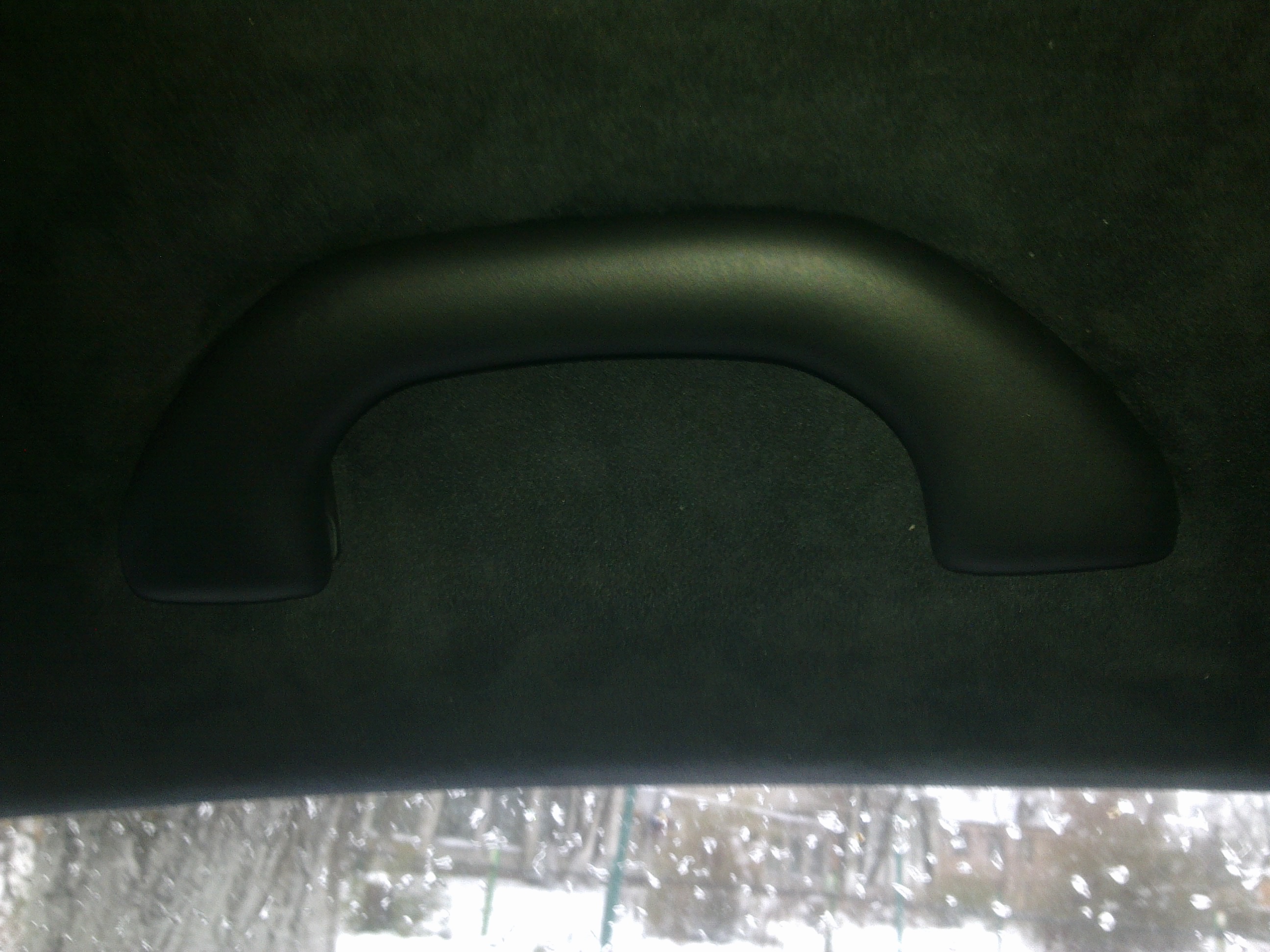

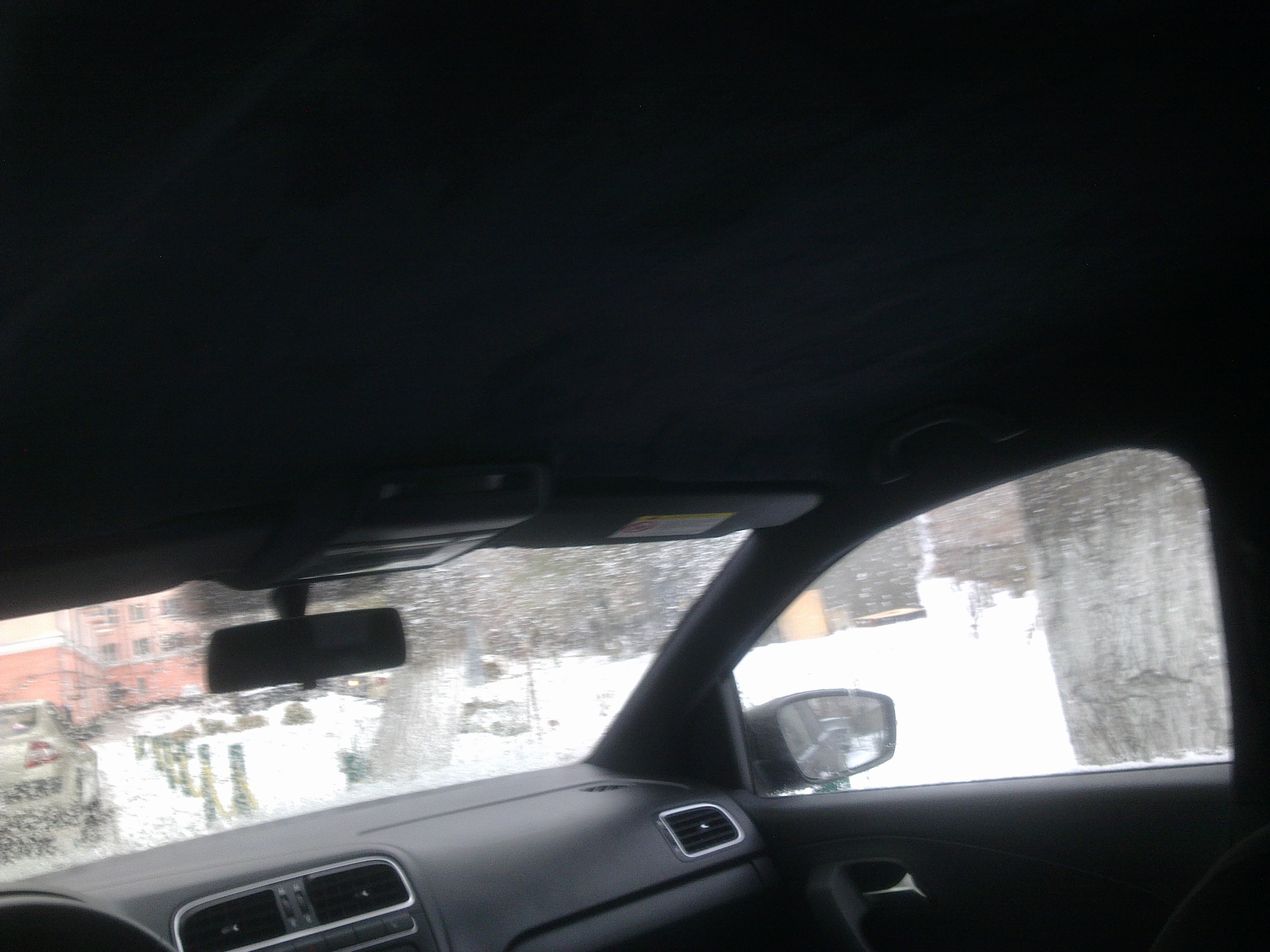

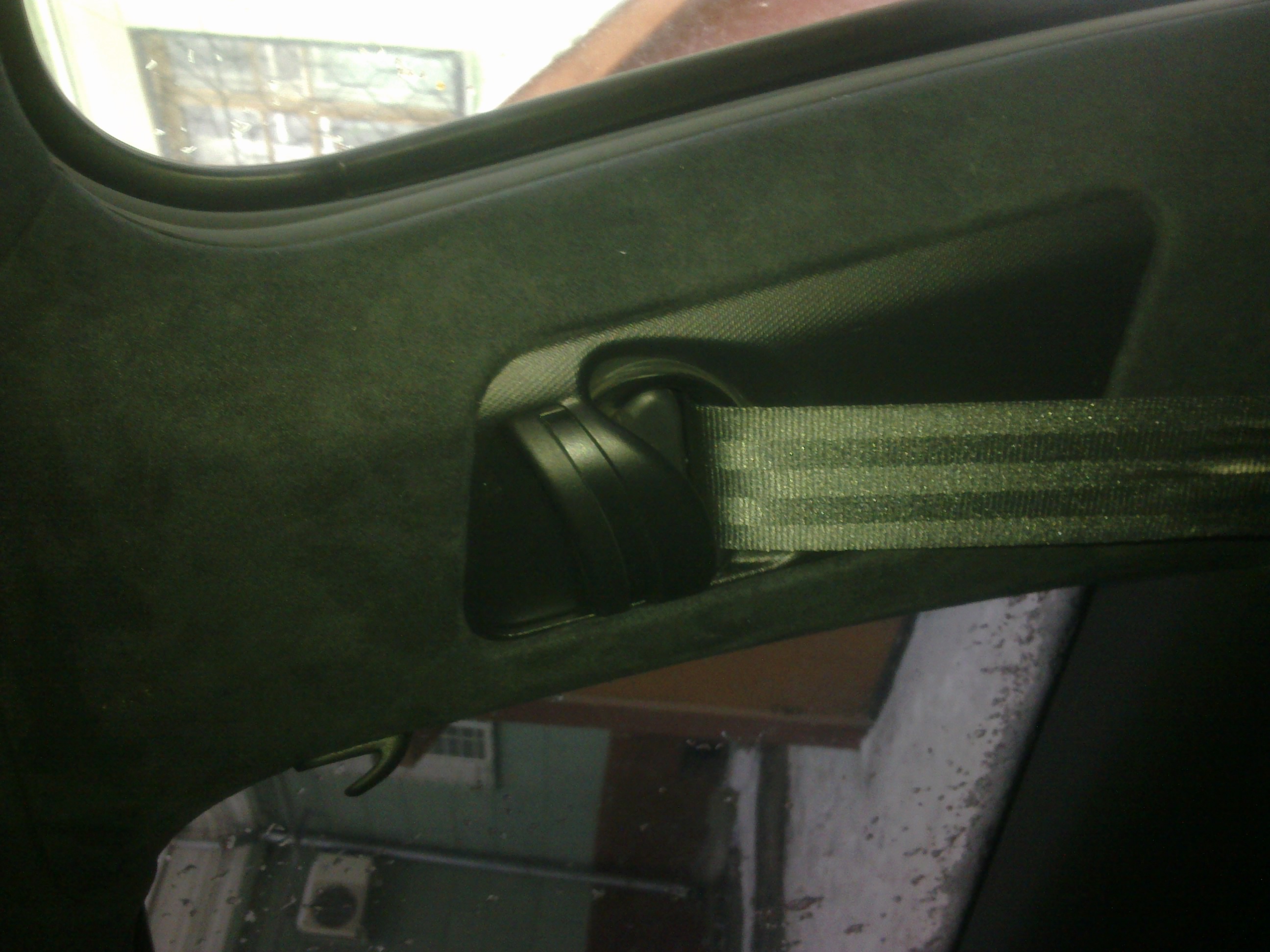

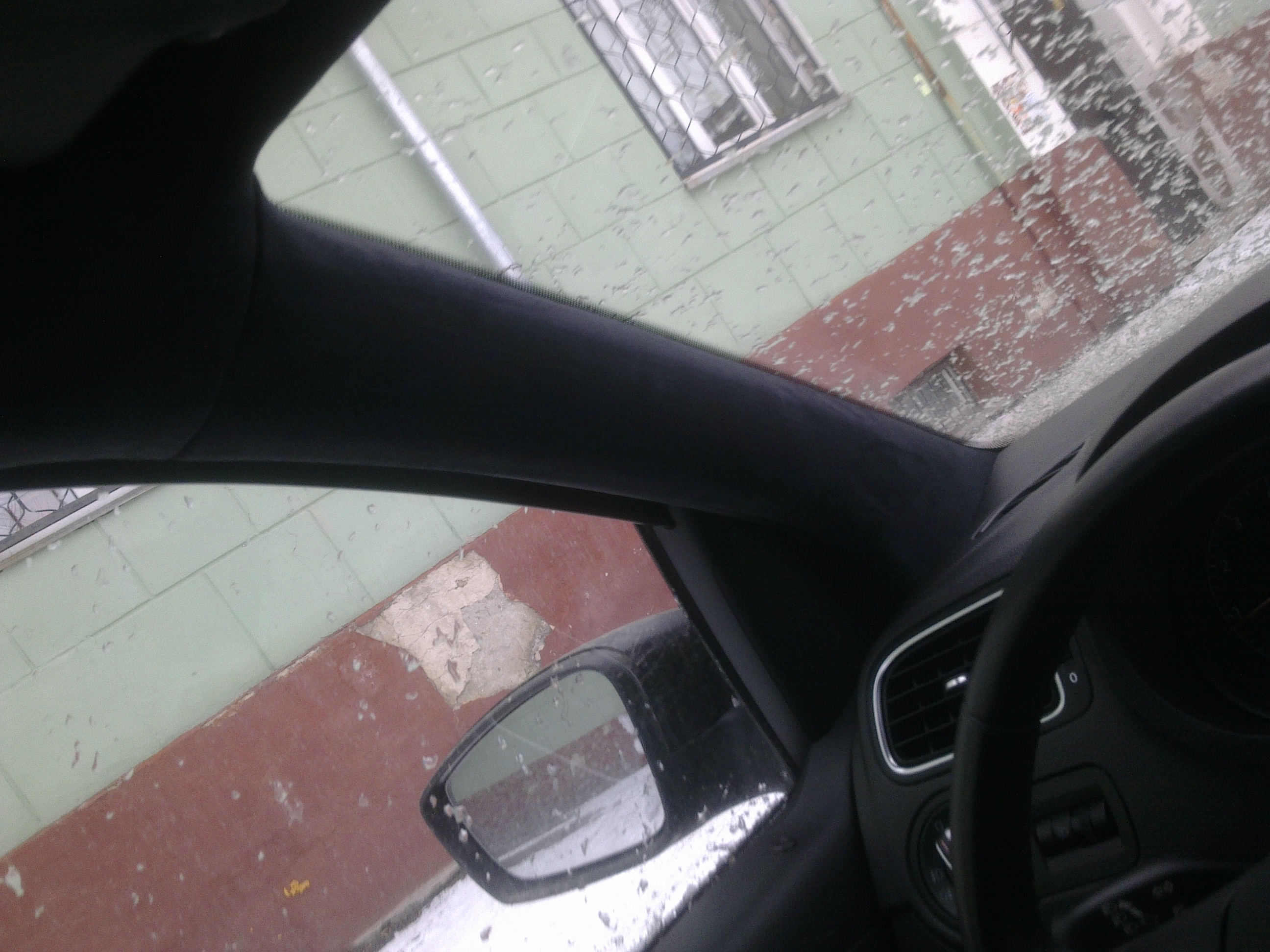

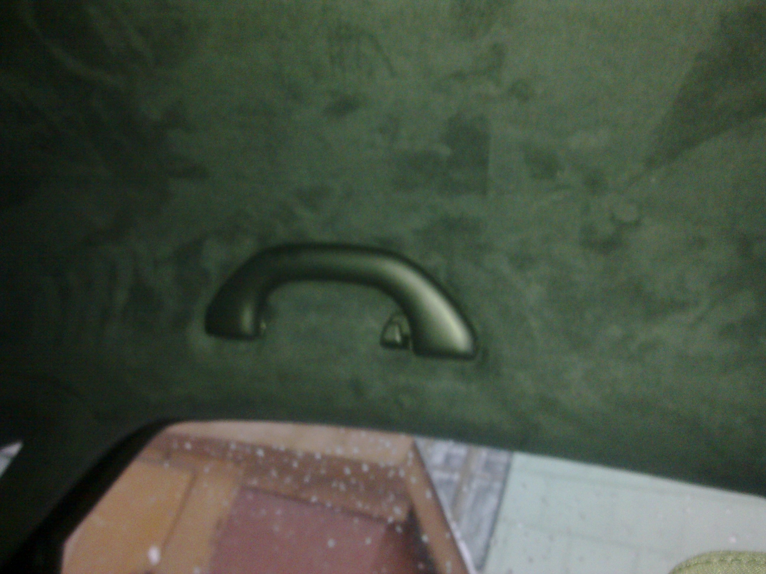

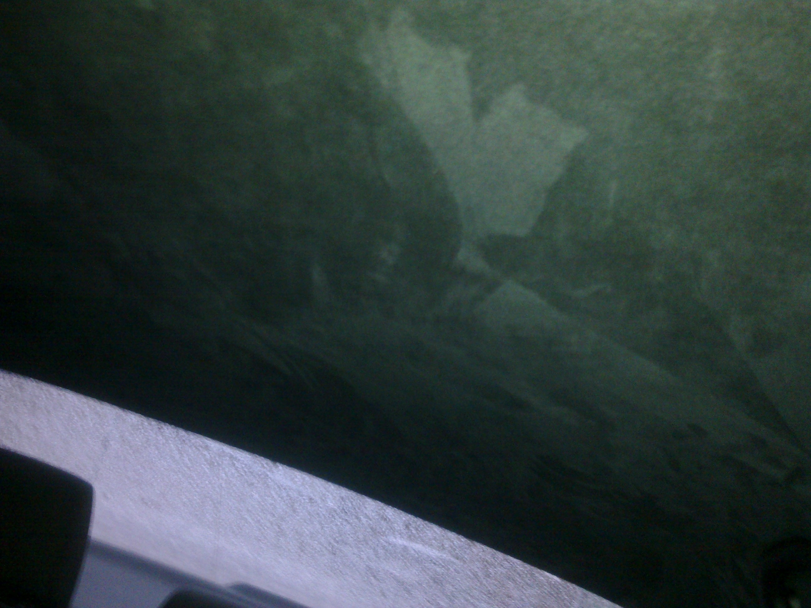

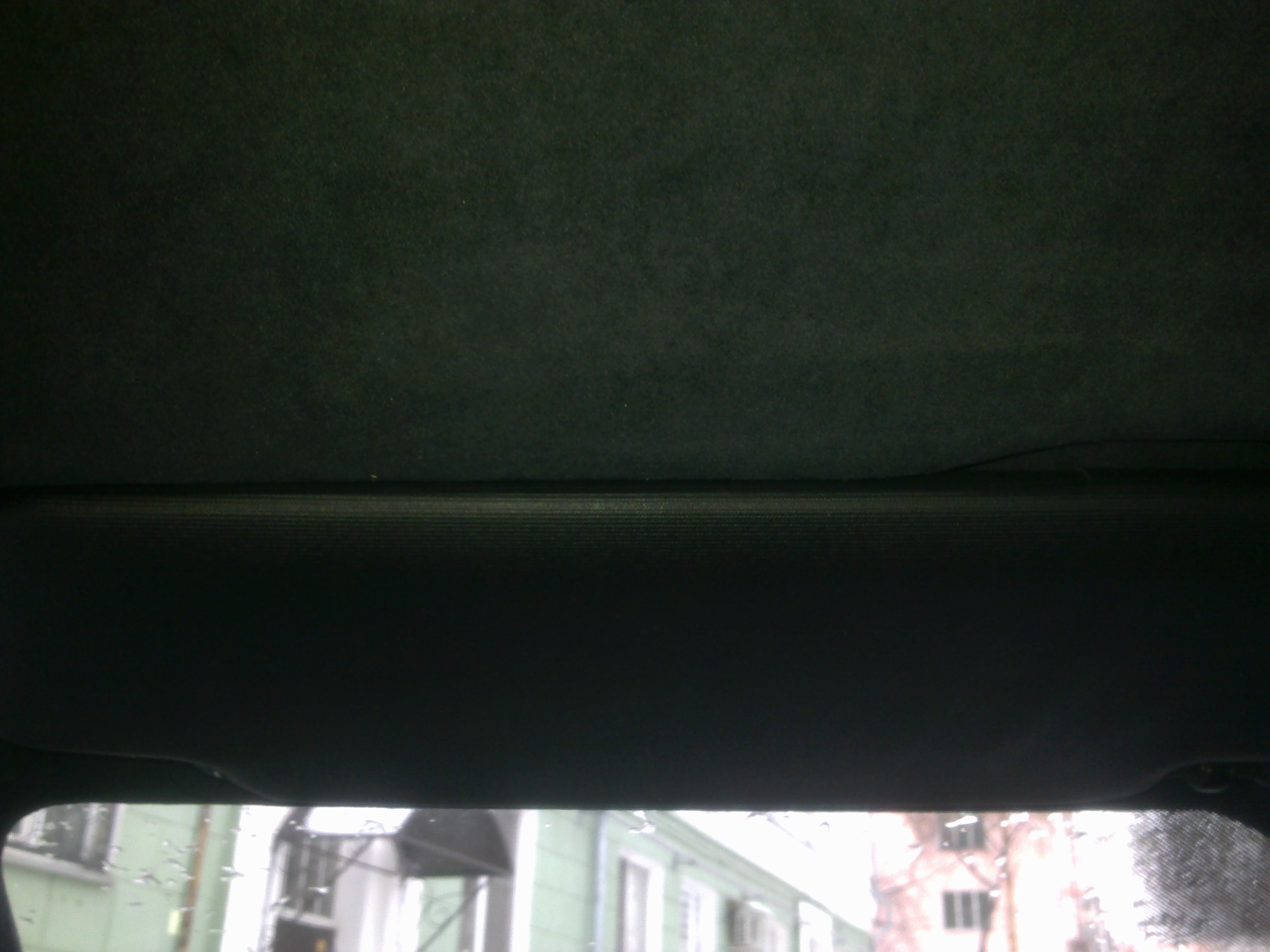

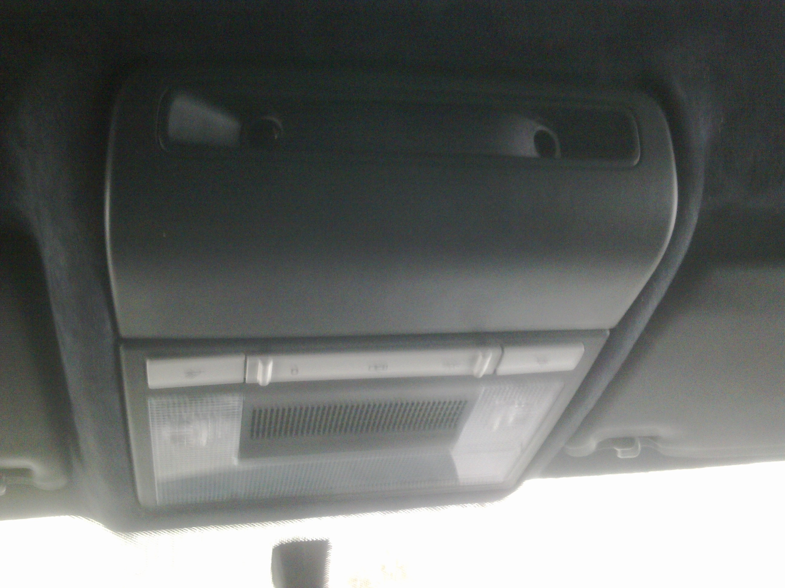

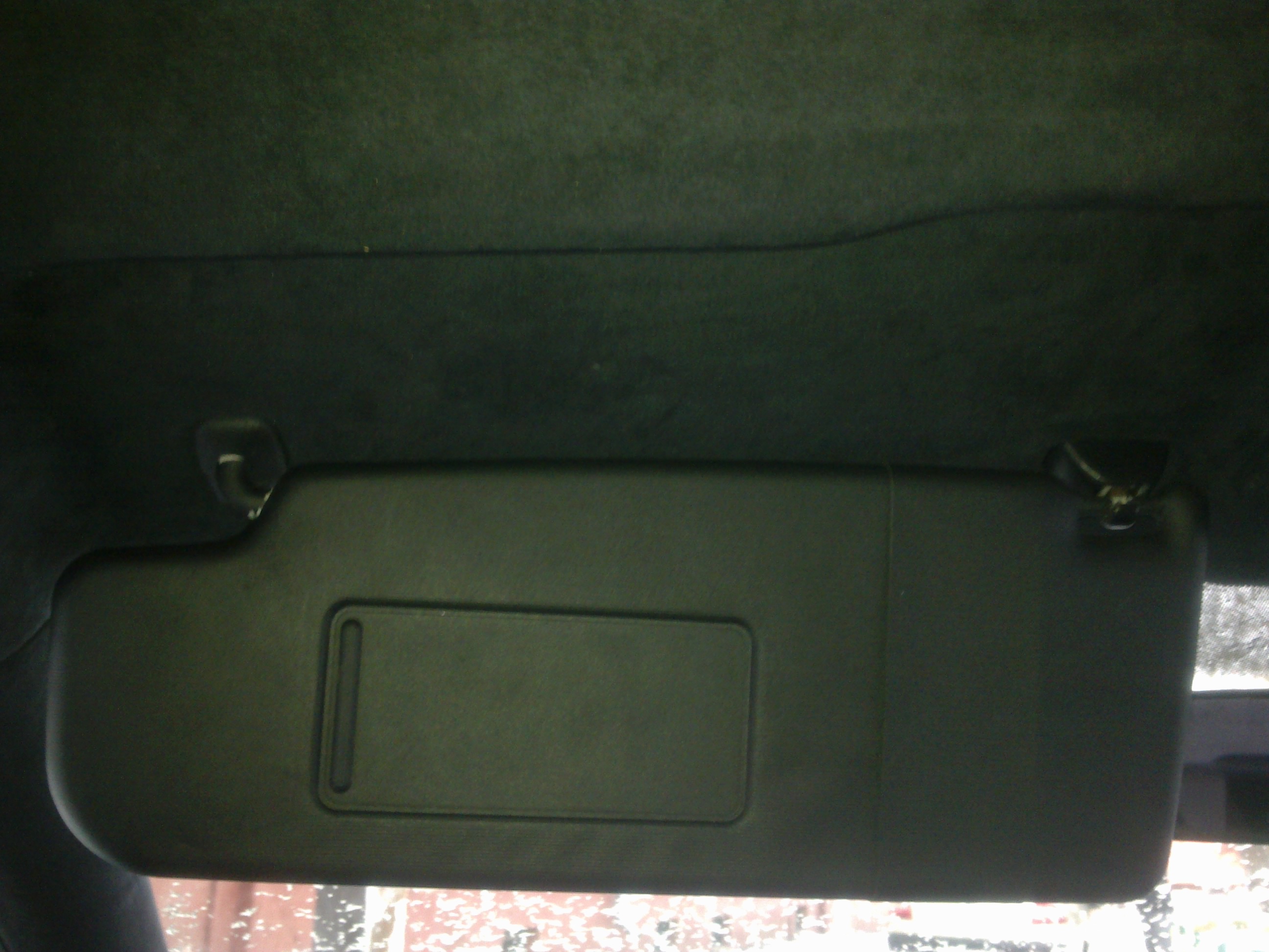

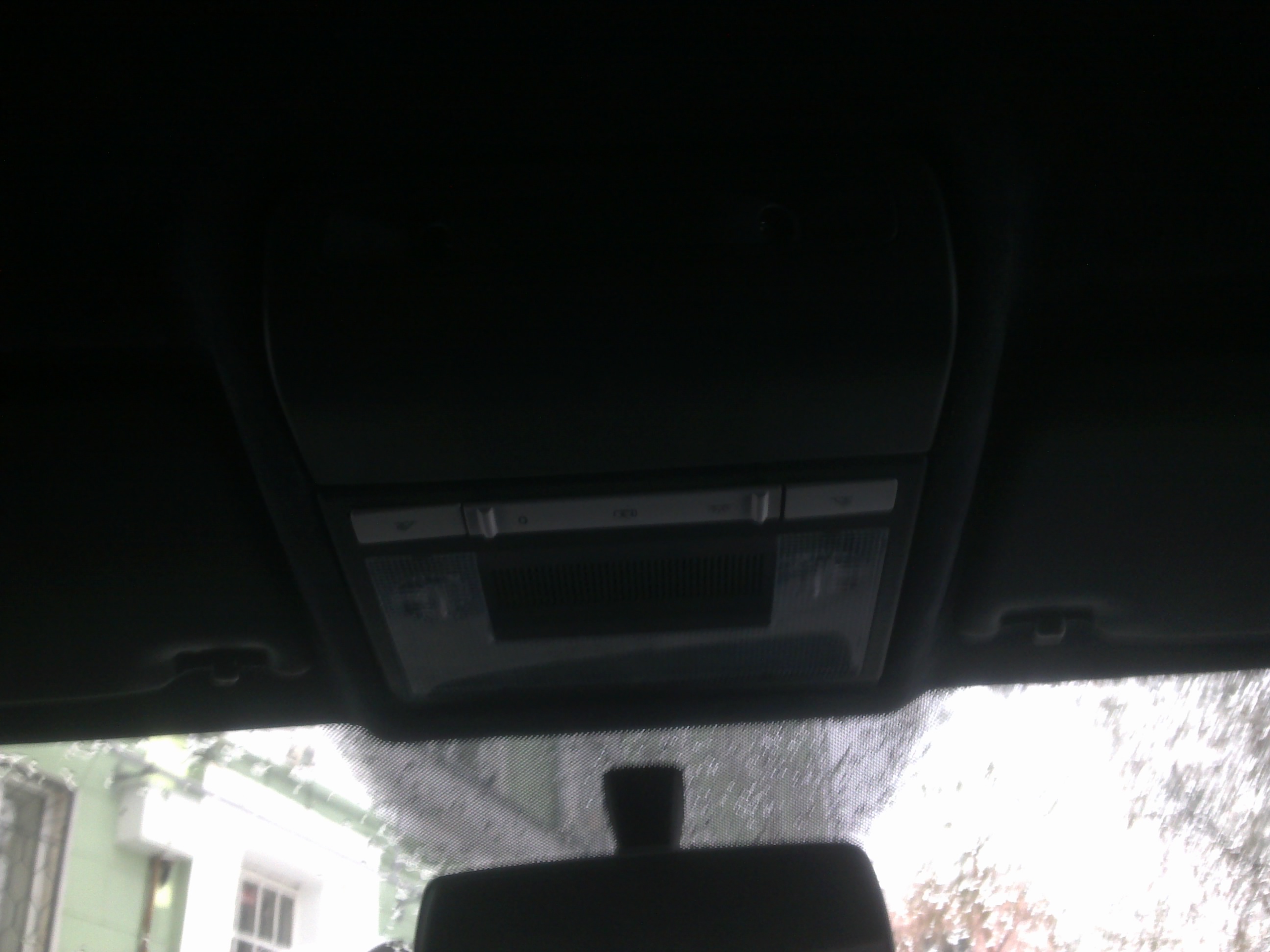

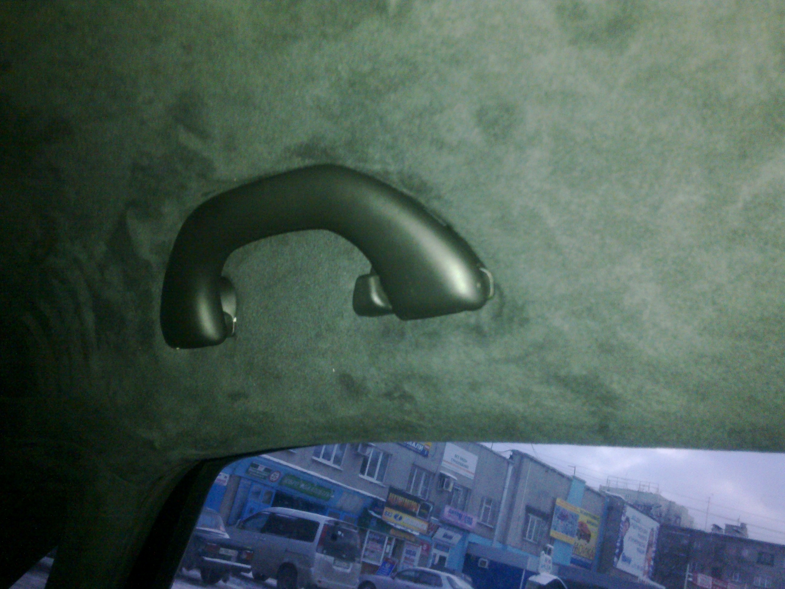

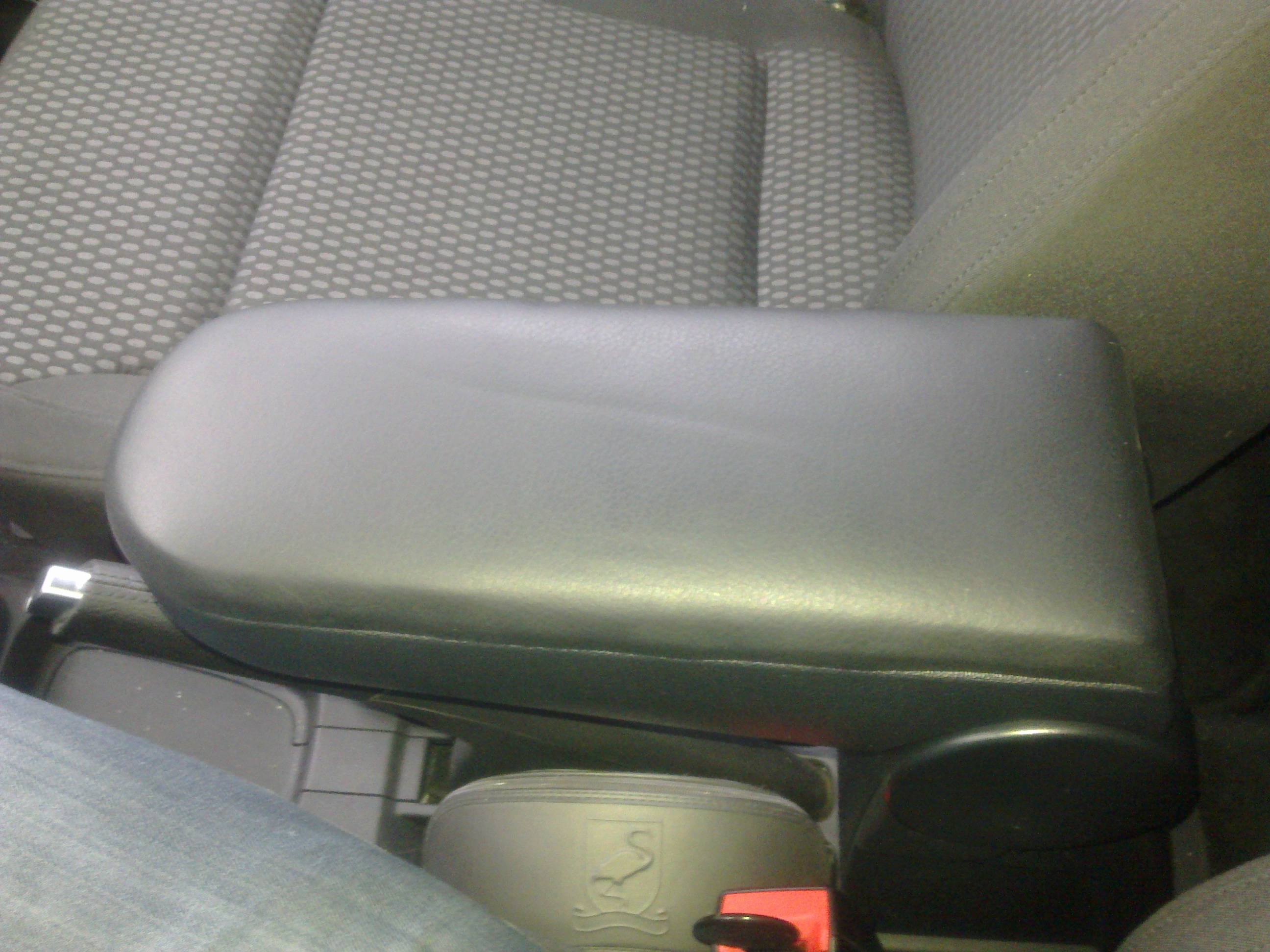

Сделал!!!) Потолок и стойки обтянули черным алькантаром, насколько я помню код 9040. Козырьки, вставки под ремни, крючки и ручки были покрашены (сначала какой-то хренью обработали, типа жидкой шпаклевкой из пистолета из которого красили, потом собственно сама краска - черная матовая, и под матовый лак все это дело). Козырьки решил не обшивать, т.к. мастер сказал, что будет без зеркал, если делать хорошо, а если с зеркалами - швы будут не ровные. Стойки поставил от поло хэтча все встало ровно, в субботу еду в салон - подключать буду.
Мне очень нравиться, девушка сказало, что в салоне уютнее стало . А делал потому, что хотел салон одноцветный. Не понимаю почему не предлагают одноцветные солоны как опцию...
А, еще подлокотник кожей обтянул, т.к. тряпка солидно протерлась, а сейчас мягко стало))
